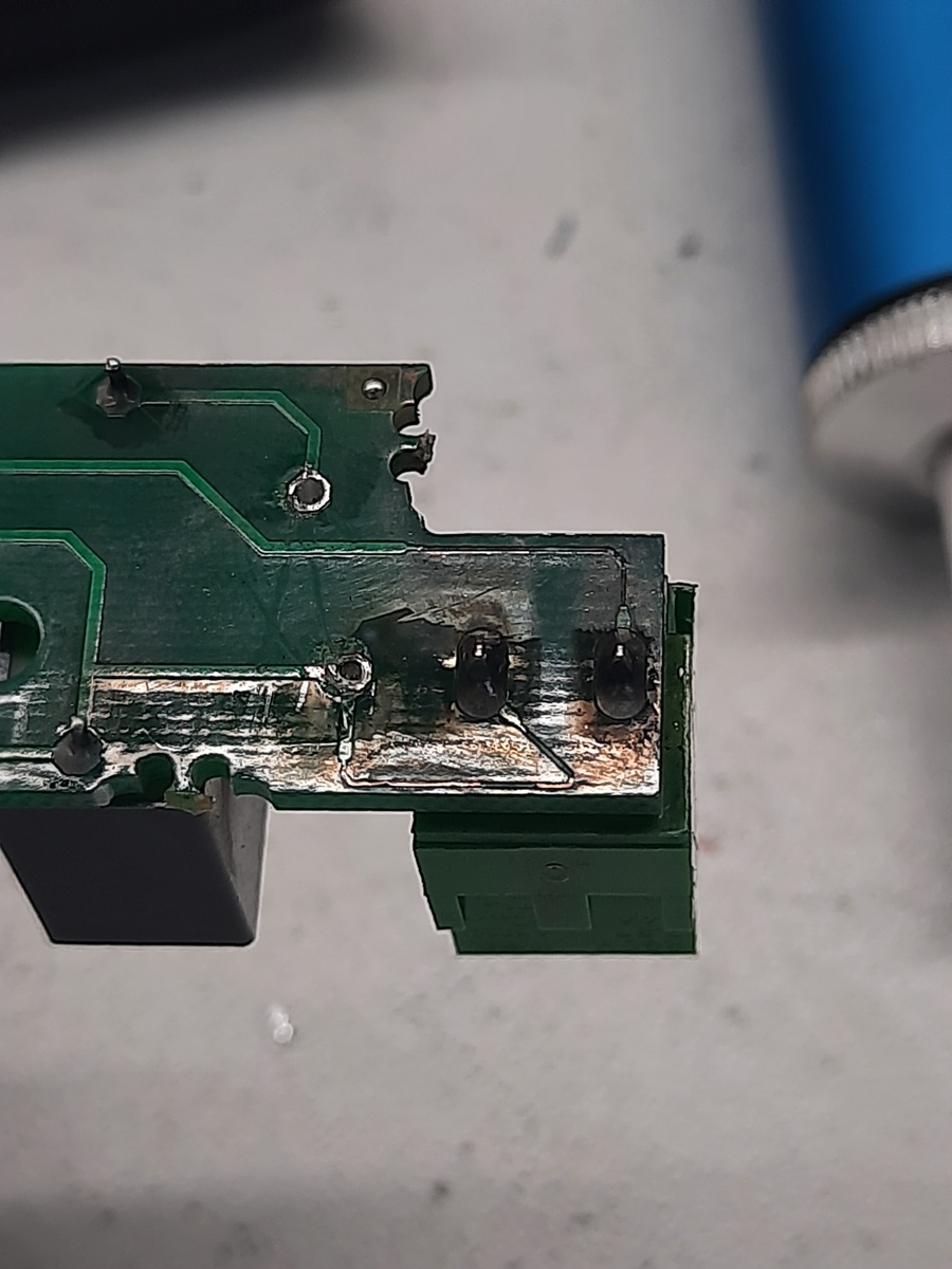

bei uns wurde am Wochenende ein FI/RCD eingebaut, und dabei fiel öfter
der Strom aus (altes Haus ohne Pläne, irgendwo waren L und N
nachträglich verbunden).
Dabei hat es an einer Steckdose, bei der L nicht anständig geklemmt war,
ein USB-Steckernetzteil und den Rollowickler zerstört. Beide mit
Schmauchspuren.

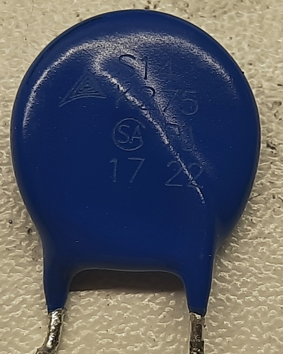

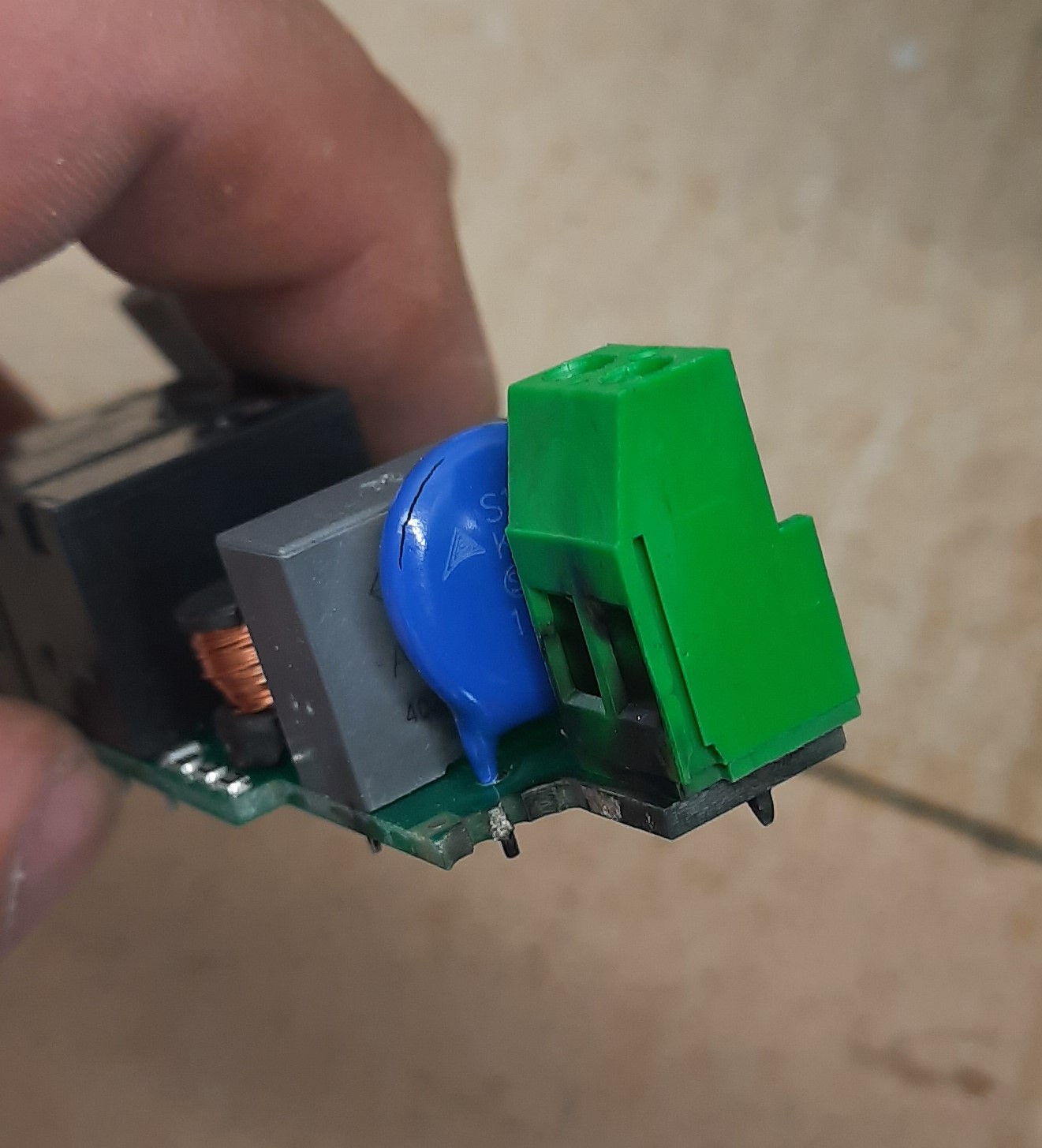

Den Rollowickler (jaromat classic up 23/15) würde ich gerne reparieren.
Dazu habe ich ihn zerlegt und einen defekten Varistor gefunden und
ausgelötet.

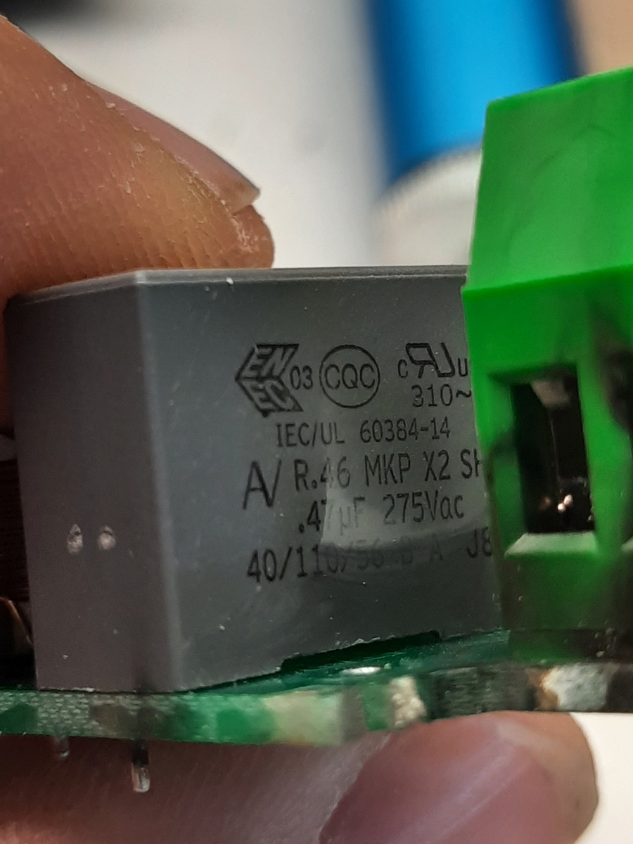

Weitere Schäden an der Platine kann ich nicht erkennen. Der Kondensator
daneben sieht ok aus, eine Sicherung konnte ich nicht finden.
Von Elektronik habe ich leider zu wenig Ahnung, daher meine Fragen:
- kann der Austausch des Varistors schon ausreichen?

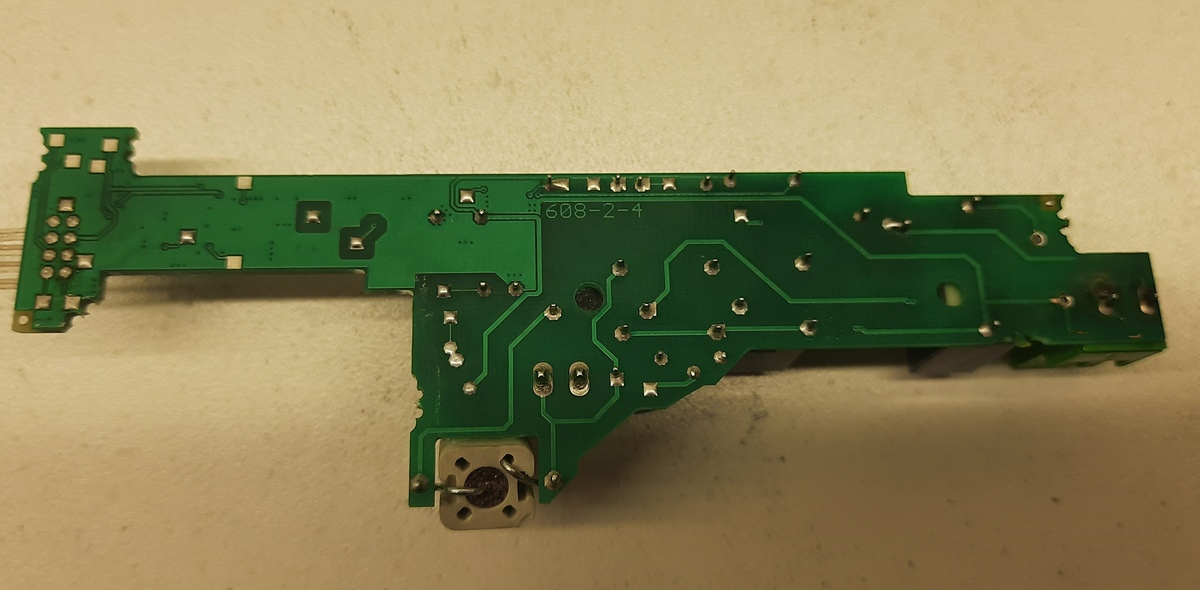

- wie sind die sich verjüngenden Leiterbahnen auf der Rückseite zur 230V
Klemme zu erklären? Soll das eine Art Sicherung sein? Momentan messe ich
da keinen Durchgang bei den Leiterbahnen, könnte aber an der
Verschmutzung liegen.
Varistoren habe ich bestellt. Ich würde nur gern vermeiden, dass mir das
gleich wieder um die Ohren fliegt, wenn das erwartbar ist.
Vorhandenes Werkzeug: Löt- und Entlötstation, Multimeter
Schöne Grüße
Andreas
> Der Kondensator daneben sieht ok aus
wenn du das Teil eh grad offen hast, tausche den Kondensator gleich mit.
Ja.

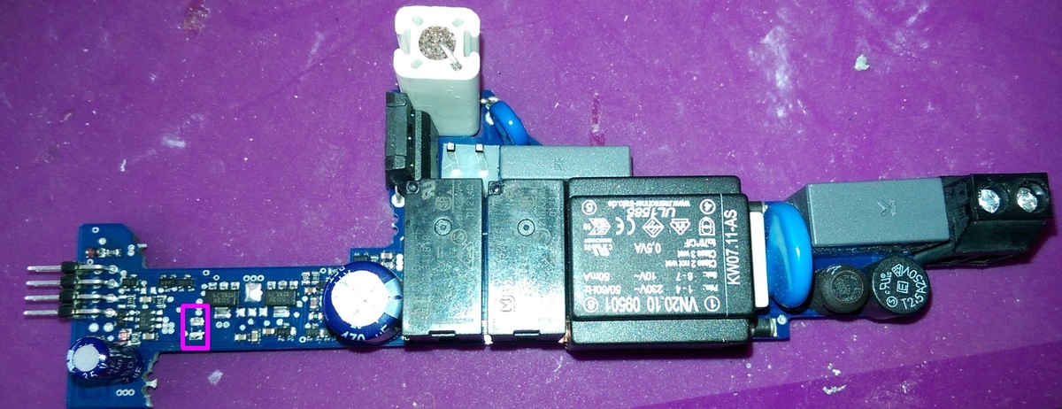

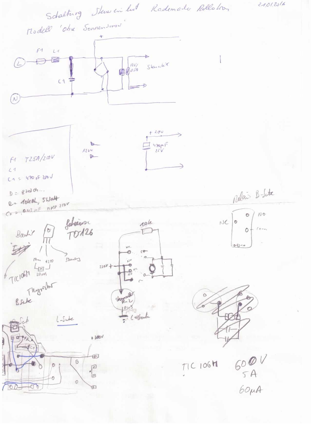

1. Mach mal ein Foto der ganzen Platine.
2. Prüfe auf jeden Fall die 4 Eingangs-Dioden
3. Die Schaltung ist möglicherweise ähnlich aufgebaut wie die von
Rademacher bzw. Schellenberg. Siehe Anhang. (Brückengleichrichter
versorgt Trafo->Kleinspannung, sowie 230V gehen über Relais zum Motor).
Dann kann auch "weiter hinten" noch was defekt sein.
von Thomas R. (thomasr)
Die 0,47µF lassen mich aber ein Kondensatornetzteil vermuten zumal im
Bild da gleich das erste Relais folgt und kein Trafo.
Auf jeden Fall muß die Platine von allen Metalldampfniederschlägen
gereinigt werden sonst knallt es gleich wieder!
Ja, aber "Leiterbahnschmelzsicherungen" sind ein erstaunlich komplexes
Gebiet. Wie hier offensichtlich von Laien blauäugig nach Gutdünken
eindesignt sind sie brandgefährlich:
https://schmelzleiter.de/herstellung/pruefung-und-analyse/99-leiterbahnsicherungen-warum-bei-ueberlastung-brandgefahr-droht
Und der dort zu findende Link:
- https://www.dbu.de/OPAC/ab/DBU-Abschlussbericht-AZ-27125.pdf
Und mach die dünnen Leiterbahnen mit einem Draht anständig breit, dann
löst bei einem Fehler wenigstens der Leitungsschutzschalter aus.

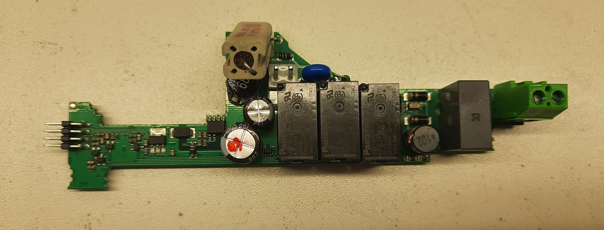

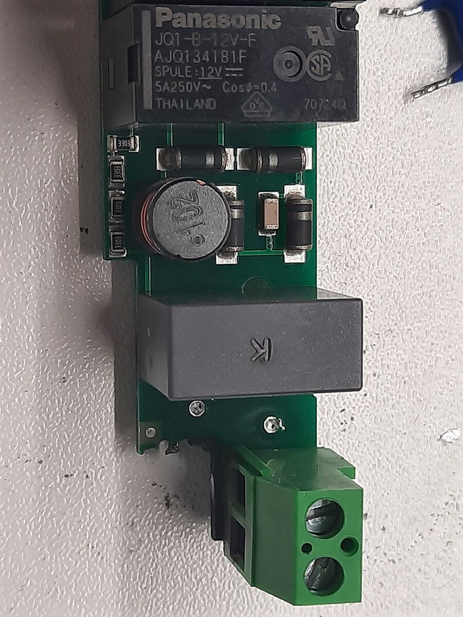

von Andreas H. (aholzhammer)
Wow, vielen Dank für soviel Hilfe!
Anbei Bilder der gesamten Platine, ich habe sie mit Iso gereinigt.
Die Leiterbahn-Sicherungen sind offenbar beide geflogen, es ist kein
Durchgang mehr zu messen.
Der äussere 230V Anschluss geht an die Spule bei den Dioden, der Innere
an den Varistor. Das kann ich mit Kabeln oder Draht brücken. Mal sehen
ob ich da eine bzw. zwei Sicherungen unterbringen kann.
Der Wickler hat Nennleistung 70W, d.h. eine 1-2A Sicherung sollte
reichen?
Die Dioden sind laut Multimeter ok. 0.56V in einer Richtung, 0.L
"Overload" in der Anderen.
Varistor und Elko sind bestellt, "leider" ist morgen Feiertag.
@Gerald: Ich hatte dem Elektriker nur interessiert zugeschaut, an der
Hausverteilung mache ich mangels Plan gar nichts :-)
Deine Platine sieht vom "Grundriss" meiner sehr ähnlich. Hat da einer
beim anderen abgekupfert, sind es Nachfolge-Rirmen, oder ist das
Konstruktionsprinzip so eindeutig, das das alles fast identisch
konstruiert ist?
ok, bei deiner ist mittlerweile ein Kondensator-Netzteil anstelle des
Trafos, und das Hühnerfutter ist ein bischen anders. Und du hast 3
Relais (warum auch immer).
Schau dir auf jeden Fall dein Triac oder Thyristor an.
Kurzes Update und erste Erfolgsmeldung:
Varistor habe ich getauscht. Der Ersatz-Elko ist leider zu breit und
passt nicht ins Gehäuse. Insgesamt ist das extrem beengt.
Eine Glas-Schmelzsicherung 1A habe ich in der 230V Zuleitung
untergebracht, für die Zweite war kein Platz. Dort bin ich nur mit dem
Anschlussdraht des Varistors auf die 230V Klemme gegangen. Ich denke,
nachdem das eh Wechselstrom ist, sollte die Sicherung in der einen
Leitung reichen.
Der Motor läuft im Test (ohne Last, d.h. ohne Rollo) wieder wie
gewünscht.
Die Einstellungen für oben/unten mache ich später, bin aber
zuversichtlich dass das alles wieder funktioniert.
