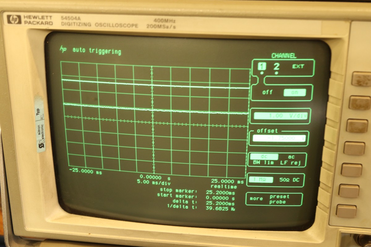

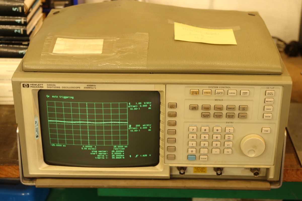

Ich verkaufe ein HP54504A Oszi mit suspektem Verhalten: Das Gerät wurde vor Jahren ausgemustert, da das Schaltnetzteil nicht mehr startete - ich vermute mal schlechte Kondensatoren. Jetzt stand es jahrelang bei mir und ging beim Einschalten sofort an... das kann aber jederzeit wieder anders werden - Garantie gibt es keine und Rücknahme auch nicht. Weitere Funktionen habe ich nicht getestet. Verkaufspreis VHB 30 Euro plus entsprechende DHL-Portokosten

Hier ist ein Video von einem ähnlichen Modell (HP54501A). Zur Veranschaulichung des Innenlebens und wie die Hauptplatine ausgebaut werden kann. https://www.youtube.com/watch?v=Zg8o57DbZdo
An das Schaltnetzteil kommt man sehr leicht ran, es ist alles sehr übersichtlich gebaut. Das Problen könnten die dünnen Bauformen für die Elkos werden...

Was interessant ist an dem Oszi: Es hat eine relativ kurze Bildröhre mit Ablenkspulen und nicht mit statischer Ablenkung. Das gemessene Signal wird offenbar vollständig digital verarbeitet und dann wie ein "Fernsehbild" mit festen Ablenkfrequenzen ausgegeben?? Sorry, ich kenne mich mit den HP-Oszis nicht aus...
Rainer Z. schrieb: > Was interessant ist an dem Oszi: Es hat eine relativ kurze Bildröhre mit > Ablenkspulen und nicht mit statischer Ablenkung. > > Das gemessene Signal wird offenbar vollständig digital verarbeitet und > dann wie ein "Fernsehbild" mit festen Ablenkfrequenzen ausgegeben?? > > Sorry, ich kenne mich mit den HP-Oszis nicht aus... Ja, das ist ein 18kHz (vermute ich) Grünmonitor.
> Das gemessene Signal wird offenbar vollständig digital verarbeitet und > dann wie ein "Fernsehbild" mit festen Ablenkfrequenzen ausgegeben?? Sicher, daher auch die zeitgemaesse Abtastrate. :) Aber wer unbedingt 400Mhz braucht liegt hier nicht so falsch. Vanye
Rainer Z. schrieb: > Das gemessene Signal wird offenbar vollständig digital verarbeitet und > dann wie ein "Fernsehbild" mit festen Ablenkfrequenzen ausgegeben? Ja, das ist ein echtes Digital-Oszilloskop, nur dass es eben damals noch keine genügend großen TFTs gab, und man daher einen klassischen CRT-Grünmonitor verbaut hat. Die Teile sind nicht schlecht, wenngleich natürlich etwas "dated", und ab einer bestimmten Zeitskala können sie nur noch sich wiederholende Signale per undersampling aufnehmen. Daher schaffen sie halt mit damaligen (preiswerteren) 200 MSa/s trotzdem noch 400 MHz. (Habe selbst einen 54512B hier, der ist schon etwas schneller, aber das Prinzip ähnlich.) Auf jeden Fall ein fairer Preis.
