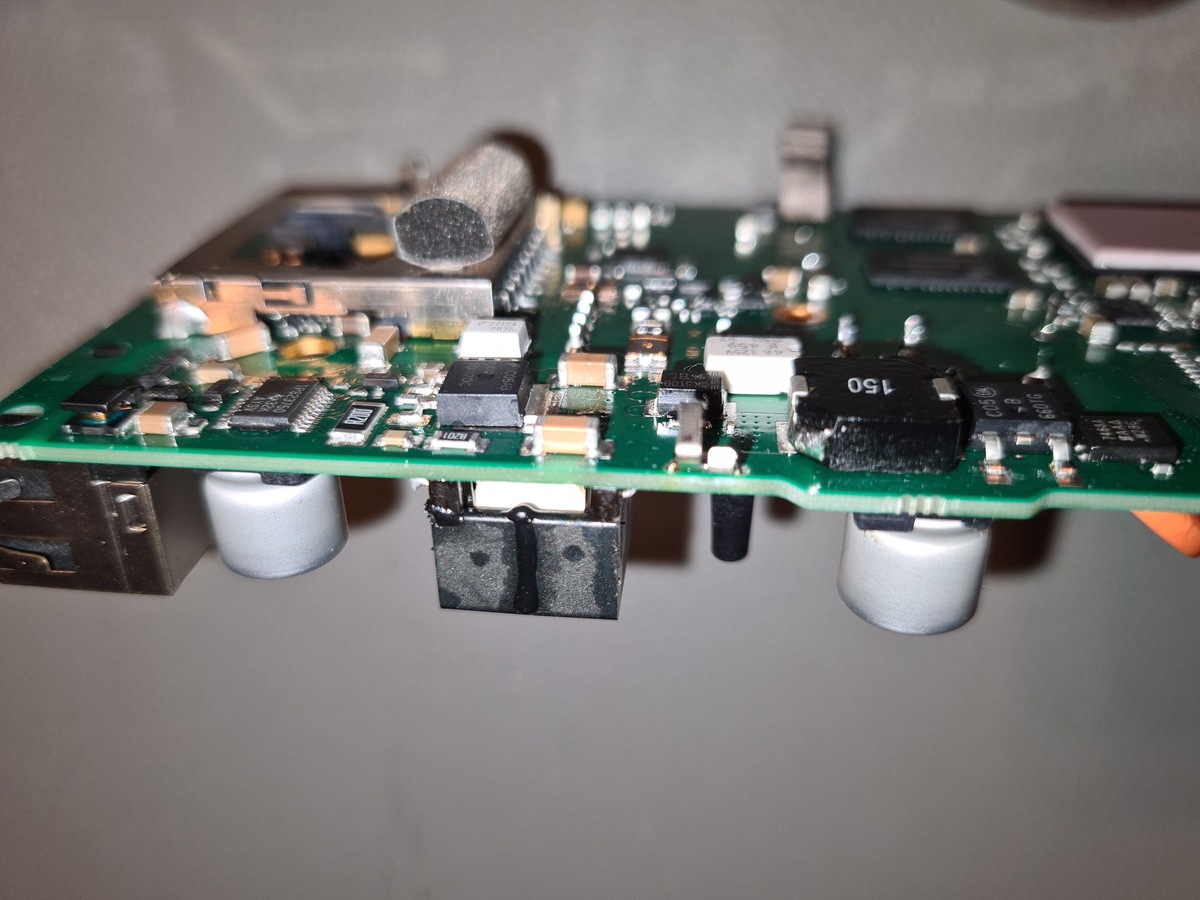

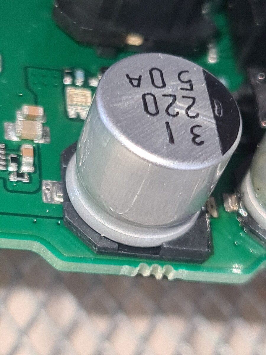

ich möchte gerne den abgebildeten Kondensator intakt von der Platine
bekommen und frage mich, welche Funktion der Sockel hat. Ist der Sockel
evtl. auf der Patine befestigt, fest mit dem Kondensator verbunden oder
liegt er üblicherweise nur lose zwischen Platine und Kondensator?
Bekomme ich beides "im Paket" herunter, sobald ich die beiden
SMD-Lötstellen gelöst bekomme?
Die Seite
https://de.farnell.com/c/passive-bauelemente/kondensatoren/aluminium-elektrolytkondensatoren/aluminium-elektrolytkondensatoren-smd
lässt mich glauben, dass sich beides im Paket lösen lassen müsste.
Ein erster sehr zaghafter Versuch hat keinen Erfolg gebracht. Bin für
jeden Hinweis dankbar!
Grüße!

Abdrehen mit Zange geht Recht gut. Vorsicht mit Heißluft.

Schaus dir an:
https://cdn-reichelt.de/bilder/web/xxl_ws/B300/PANASONIC_FKS-SERIE.png
Und da kann auch noch Kleber drunter sein.
ja
ja
> keinen Erfolg gebracht. Bin für jeden Hinweis dankbar!
da reichte die Hitze offenbar noch nicht ganz

Der "Sockel" gehört zum Kondensator.

Erst beide Lötstellen mit weichem Lot ausreichend benetzten,
dann mit zwei Lötkolben gleichzeitig beide Lötstellen auf-
heizen und mit Zangengriff (der Lötkolben) abheben. Evtl.
muss noch ein Klebepunkt "überwunden" werden.

Ohne Zerstörung des Kondensators wird das aber schwer! So etwas gelingt
eigentlich nur mit einem Tweezer oder Heißluft und vieel Gefühl.

So, wie es auf dem Foto ausschaut, kommt man da gut während des
Erhitzens mit einem Skalpell drunter. Da das kein Zinn annimmt, deht das
ratz-fatz.

Zwischenstand: Das Ding ist garantiert zusätzlich festgeklebt, es bewegt
sich gefühlt keinen Mikrometer. Ich habe die "Aufwackelmethode"
rechts/links mit Bleilot und zusätzlich Flussmittel versucht. Habe auch
versucht, eine superdünne Metallfolie zwischen Platine und Bauteil zu
schieben. Geht nur begrenzt, was IMO ebenfalls auf Klebstoff deutet. Ein
Skalpell hab ich auch hier, das wird als nächstes versucht...
von Jens M. (schuchkleisser)
Wenn der Sockel nicht geklebt ist kann man ihn minimal bewegen, das ist
nur eine Unterlegscheibe.
Mit Lupe und Pinzette mal fummeln.
Ich sehe jedenfalls keinen Grund warum er geklebt sein sollte.
Kann natürlich jetzt sein, das er durch Flussmittel verklebt oder durch
Hitze verformt ist, aber ich glaubs nicht das er geklebt ist. Mal einen
anderen auf diese Art testen, entweder klebt man alle oder keinen.
Was aber halt das Problem ist:
- Keine Wärmefalle
- Beide Seiten direkt viel Kupfer dran
- Pads zu 80% unter dem Teil
Da kommt man scheiße dran, und daher ist das eine Bauform die auch von
Profis nur ungern repariert wird. (jaja, ihr seit alle Helden, ich kenne
jedenfalls keinen der die gern, schnell, einfach und ohne den Sockel zu
verschmoren runter und wieder rauf bekommt).
Versuch die LP erstmal auf locker 150 oder mehr Grad anzuheizen, dann
muss der Kolben nicht so viel arbeiten. Das sollten die Teile eigentlich
auch "länger" aushalten, bis auf Displays, Batterien und THT-Stecker.
Aber muss ja auch nur begrenzt lokal gemacht werden.
Dann schnell und mit viel (nach Möglichkeit Blei-)Lot "nass" machen und
abwechselnd hochruckeln.
Keine Gewalt anwenden, die Pads sind schnell ab und dann stehste da...
Und zuletzt die Frage: warum? Kaputt sieht er nicht aus...

Bei einem bedrahteten Elko vielleicht, bei SMD Bauteilen wäre ich sehr
vorsichtig mit solchen Gewaltmethoden. Beim Zerstören des Bechers
übertragen sich unvermeidlich Kräfte in unbekannter Höhe auf die
Lötstellen, er besteht die Gefahr dass die Lötpads sich ablösen.
Die thermischen Methoden mit geeignetem Werkzeug sind deutlich
schonender für die Leiterplatte.
Ist die Leiterplatte tatsächlich beidseitig bestückt?
Denn nur bei beidseitig bestückten Leiterplatten wird wo nötig bei
großen Bauteilen auf 1 Seite geklebt.
Aber wenn der Entwickler das Layout gut gemacht hat, dann hat er auf die
Unterseite nur kleine und leichte Bauteile eindesignt, die ohne Kleben
allein von der Adhäsion des flüssigen Zinns festgehalten werden.
Und weil dieser Kleber nur für das Festhalten eines 5 Gramm schweren
Bauteils beim Löten zuständig ist, ist da auch nciht viel Kleber drann
und du kannst das geklebte Bauteil später mit recht wenig Kraft wieder
lösen.
> Ich habe die "Aufwackelmethode" rechts/links mit Bleilot und zusätzlich
War das Zinn auch wirklich insgesamt flüssig? Ich bin mir ziemlich
sicher, dass es da klemmt und das Zinn nur direkt an der Lötspitze
"weich" war.
Welchen Lötkolben mit welcher Spitze hast du da verwendet?

von Mathias F. (Firma: keine) (trifid)
Definitiv.
> "weich" war.
Ich hatte die Platine auf der Vorheizplatte auf 120 Grad geheizt,
Bleilot und Flussmittel verwendet und mit zwei Lötkolben gleichzeitig
die Pins mehr als ausreichend lange erhitzt. Das Lot konnte man gut
herumfließen sehen. Mehr geht da wohl kaum noch.
Ich habe es mehrfach versucht bei jedem Versuch länger drangehalten,
beim letzten hab ich das Lot bestimmt 20 Sekunden lang flüssig gesehen.
Nix! Ich will die Kolben ja nicht ne Viertelstunde lang dranhalten,
wahrscheinlich hab ich das Teil jetzt eh schon frittiert.

von Keks F. (keksliebhaber)
Ich glaube unter einigen Komponenten Kleber zu sehen.
Das, was beim letzten Bild oben ist, ist die "Unterseite", die zuerst
gelötet wird. Das einzige, was da geklebt sein könnte, ist die Spule.
Aber egal: die Seite mit den Elkos un dem Übertrager ist die Seite mit
den schweren Bauteilen. Die wird ohne Kleber im zweiten Durchgang oben
gelötet.
