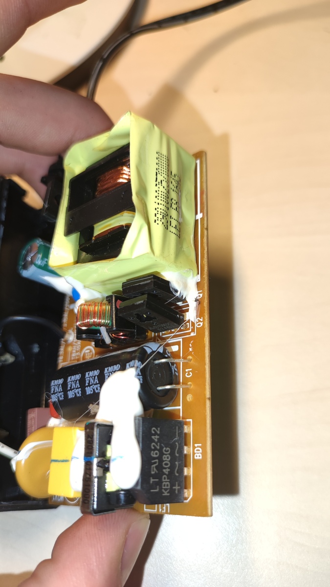

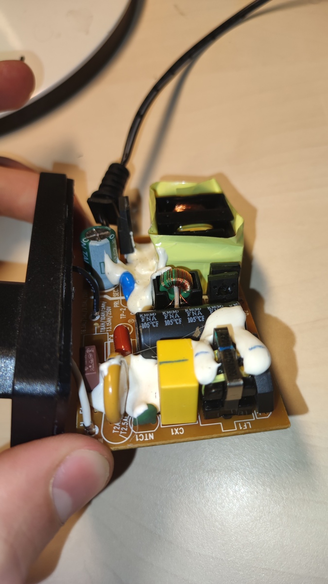

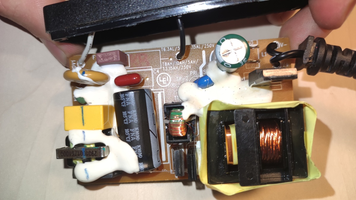

Moin, ich möchte aus einem 12V 2,5A Netzteil einen Styroporschneider
bauen. Da jedoch das Netzteil eine Kurzschlusssicherung besitzt schaltet
es immer sofort ab bevor sich der Edelstahldraht überhaupt erhitzen
kann. Nun die Frage. Welche der auf der Bilder zu sehenden Komponenten
ist dafür verantwortlich und können diese entfernt werden?
Ich hoffe Ihr könnt mir weiterhelfen.

von Jens M. (schuchkleisser)
Die Kurzschlusssicherung wird mit dem Bauteil gemacht das mit "U1"
markiert ist, der kleine 6-Beiner.
Es wäre aber besser, den Schneider so zu dimensionieren das er mit den
angebotenen 30W ausreichend hinkommt.

von Michael B. (laberkopp)
> es immer sofort ab bevor sich der Edelstahldraht überhaupt erhitzen kann
Ja nun, offensichtlich fliessen bei den sehr hohen 12V mehr als 2.5A
durch deinen offenbar viel zu kurzen   und dicken Edelstahldraht und das
Netzteil wird überlastet.
Nimm halt ein passenderes, mit kleinerer Spannung und mehr Strom.
Übrigens erleichtert es die Handhabung, wenn man die Spannung einstellen
kann.

von Tom K. (nextcc)
Du mußt nichts entfernen, es dürfte genügen am Bestückungsplatz von R17
eine Drahtbrücke einzulöten.
Achtung! Diese Modifikation hat wie bereits gesagt, folgende Konsequenz:
H. H. schrieb:
> ...dann schaltet es eben nicht mehr ab, sondern geht
> gleich kaputt.
Fabian G. schrieb:
> Inwiefern geht das Netzteil dann kaputt?
Die wahrscheinlichste Variante ist, daß bei Q1 und/oder Q2 das Gehäuse
weg fliegt. Aber auch langsame Selbstentzündung ist möglich.
Also einschalten aus sicherem Abstand, mindestens Schutzbrille
aufsetzen, Gehäuse schließen, keine brennbaren Gegenstände in der Nahe,
Feuerlöscher (Pulver oder CO2) bereithalten. So das übliche halt...

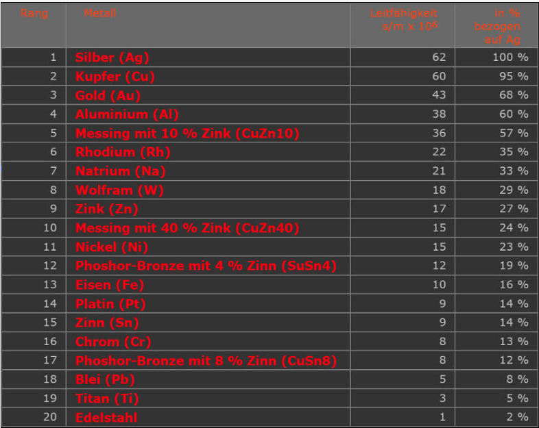

von Manfred P. (pruckelfred)
H. H. schrieb:
>> Warum? Mit 0,6mm und 30cm Länge passt die Größenordnung.
> Es geht nicht um Kupferdraht.
Ach wirklich?
0,60mm gibt 0,283qmm, was bei Kupfer 63mOhm pro Meter wären, auf 30cm
also 20 MilliOhm.
Mit 35mOhm hat Cha-woma M. also schon eine schlechtere Leitfähigkeit
berücksichtigt, etwa die Hälfte von Cu.
Es bleibt dabei: Die Größenordnung passt, den genauen Werkstoff kennen
wir nicht.
