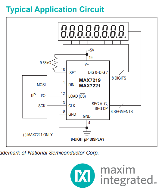

Der soll von der oberen linken Ecke bis zur unteren rechten Ecke,
diagonal, den Punkt bewegen. Das Display ist ein 8x8 von Max7219:
B10000000
B01000000
B00100000
B00010000
B00001000
B00000100
B00000010
B00000001
Ja, der soll eigentlich 7-Segmentanzeigen treiben. Alle
Beispielschaltungen im Datenblatt zeigen derartige Bilder. Du musst also
was Spezielleres haben...
: Bearbeitet durch Moderator
von Monk (roehrmond)
Lothar M. schrieb:
> z = 0x80 >> s;
Ich habe den Eindruck, dass der Tim diesen Wert nur für den ersten Test
verwendet hat. Letztendlich möchte er unterschiedliche Bitmuster
schieben, die er vorher in einem Array bereit stellt.
Hast du die Dinger echt noch nicht gesehen? Solche Anzeigen werden
überall wo es Elektronik-Module gibt in zahlreichen Varianten angeboten.
https://www.az-delivery.de/products/64er-led-matrix-display
