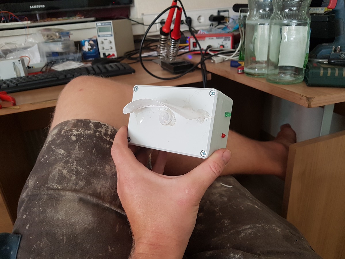

Das Modul befindet sich im Außenbereich und sendet via Funk ein Signal
wenn er eine Bewegung erkennt.
Um zu überprüfen ob es eine Fehlauslösung ist habe ich eine Kamera
Montiert.
HC-SR501 erkennt Bewegung -> Via Funk an Pi -> Datum und Uhrzeit in
Datei
So kann ich dann anhand der Uhrzeit und mit Hilfe der Kamera genau
schauen ob etwas im Sichtbereich des Sensor ist oder nicht.
Nachts funktioniert die Erkennung super, aber sobald es hell wird fängt
er an mit Fehlauslösungen. Wie auf der Kamera zu sehen ist, kein Wind,
keine Wolken, keine Veränderung im Sichtfeld.

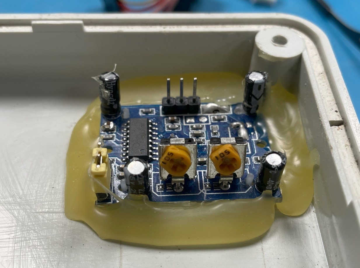

Ich habe das ganze mit 3xAA Zellen betrieben, dann habe ich im
verlinkten Beitrag gelesen dass die Dinger bei Unterspannung
Zufallsgeneratoren seien.
Also bin ich auf ne 9V Blockbatterie umgestiegen. Gleiches Ergebnis.
Probiert habe ich also folgendes:
1. 5 Unterschiedliche HC-SR502 probiert auf von unterschiedlichen Lieferanten
2. HC-SR5001 Modul mit 9V betrieben
3. Sensitivität auf geringste Stufe eingestellt
Sind diese Module einfach unbrauchbar? Wenn ja gibt es bezahlbare
Alternativen?

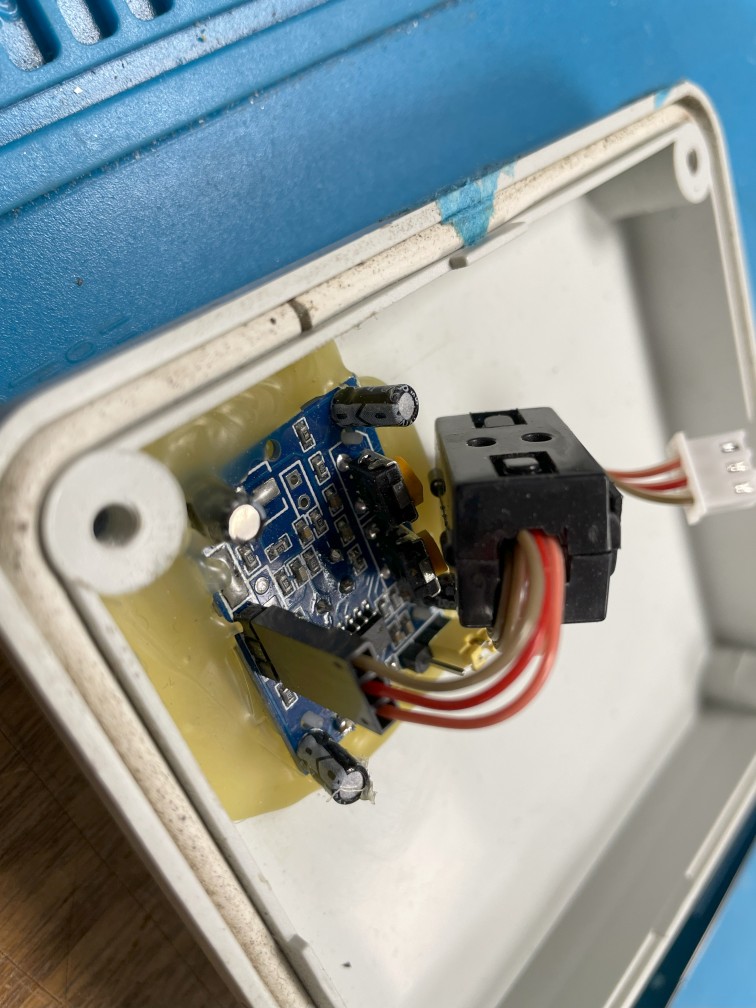

Ich hatte mir vor kurzem auch schon ein paar dieser Sensoren bestellt.
https://www.mouser.de/ProductDetail/769-EKMB1309111K
Jetzt bin ich gestern dazu gekommen diesen zu testen.
Und was soll ich sagen mit dem selben Ergebnis wie mit dem billigen
HC-SR501.
Es kann doch nicht sein, dass diese Sensoren nicht funktionieren wenn
die Sonne drauf scheint.

Hab's nun mit dem kleinen Dach vor dem Sensor probiert.
Leider ohne Erfolg. Obwohl auf die Linse kein direktes Sonnenlicht mehr
trifft löst der Sensor zufällig aus.
Sobald die Sonne hinter Wolken verschwinden hören die Fehlmeldungen auf.
Ich habe das Dach auch schon vergrößert und den Sensor in der oberen
Hälfte mit Isolierband abgeklebt.
Leider alles ohne Erfolg.
Habe nun 3 PIR's von verschiedenen Herstellern getestet und alle
verhalten sich gleich.
ich dachte mir vllt. wird es in der Box auch zu warm bei direkter Sonne
aber laut Datenblatt sind bis 60 Grad kein Problem.
Ich hab mir jetzt ein paar von den Radar-Sensoren bestellt
https://www.ebay.de/itm/153971359883
Dann wird es aber schwierig mit dem Batteriebetrieb.
Dann könnte ich nur auf 18650 Zellen umsteigen was das ganze mit
Schutzschaltung und dergleichen wieder komplexer und auch teurer macht.

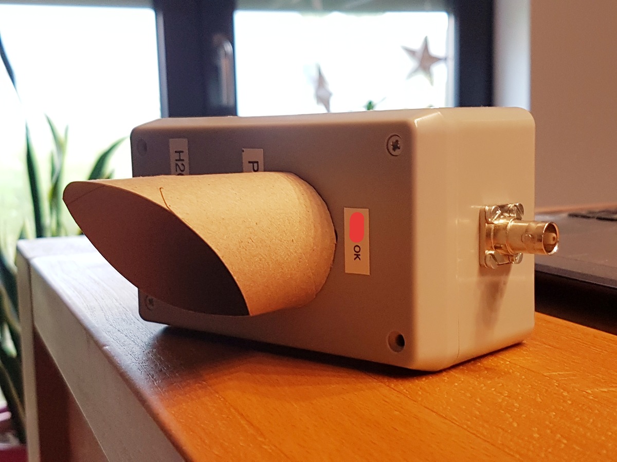

Kleb' doch mal Versuchsweise mit Tesafilm eine schräg abgeschnittene
leere Klopapierrolle vor den Sensor.

Das mit der Klorolle werde ich morgen mal ausprobieren.

von Z.B. Max (darter)
Nach etwa 1-2 Minuten in voller Sonne löst er in unregelmäßigen
Abständen aus.
Hatte den, bzw. die Sensoren mittlerweile schon an mehreren Orten
aufgestellt.
Gemeinsamer Nenner ist immer die direkte Sonnenstrahlung.
Eine Bewegung kann definitiv ausgeschlossen werden.
Ich habe 2 dieser Boxen mit unterschiedlichen Sensoren, deshalb würde
ich Wackelkontakte jeglicher Art ausschließen, 9V Blockbatterie als
Stromversorgung sollte meiner Ansicht nach Ausreichen sein, es wurden
aber auch schon 4 und 8 AA Zellen probiert.
Funk ist eindeutig nicht das Problem, da sich das Verhalten bei
abgesteckten Funkmodul nicht ändert.
Fehlmeldungen beginnen ca. 1-2 Minuten nach direkter Sonneneinstrahlung
auf den Sensor.
Ein Dach über den Sensor wurde probiert um den Sensor vor direkter
Sonneneinstrahlung zu schützen.
In der Box wird es keine 50 Grad warm, denn ich kann alles noch anpacken
ohne mich zu verbrennen.
Stelle ich den Sensor unter den Balkon(Schattenquelle gut 2 Meter höher
als der Sensor), sodass der Sensor gerade so im Schatten liegt gibt es
keine Fehler.
Daraus schließe ich dass mein Dach über dem Sensor evtl. einfach zu nah
am Sensor ist, dieses sich durch die Sonne erwärmt, die Wärme abstrahlt
und so Fehler auslöst.
Dagegen spricht allerdings mein Versuch mit mehren lagen Kartongange,
welcher die gleichen Fehler verursacht.

Ich hole das Thema nochmal hoch, ich habe auch einen HC-SR501 im
Aussenbereich der gerade im Herbst/Winter ständige Falschauslösungen
macht. Den Sensor habe ich testweise auch schon mit ein paar Blatt
Papier 'blind' gemacht, er hat trotzdem wie ein Zufallsgenerator
ausgelöst.
Dann den Sensor, der mit einem 868 MHz RFM69 Modul in einem Gehäuse
sitzt, abgeklemmt und ein anderes Modul mit gleichem Sensor an eine
etwas andere Position gesetzt. Und auch der fing nach einer Zeit an zu
spinnen, vor allem wenn es jetzt nachts kalt wurde. Manchmal löst er
ständig aus, manchmal war er so unempfindlich das ich den direkt mit der
Hand abdecken und freigeben musste damit er auslöst.
Da hätte ich jetzt noch die Idee das es an den Potis liegt, das die zu
billig sind und wie Bimetall wirken. Ich tausche die jetzt mal gegen
Festwiderstände, oder können es noch andere Bauteile sein die Kälte
nicht mögen? Wobei es immer noch über Null ist und der Sensor halbwegs
geschützt unter einer Überdachung liegt, eine Seite aber offen ist.
In der Zuleitung ist schon ein Ferrit drin, der hat geholfen die HF
Einstrahlung zu verhindern durch die der PIR auch ausgelöst hatte.
Das HEIC Bild kann gelöscht werden, ist das gleiche wie das jpg.
von J. S. (jojos)
Ich bin mir sicher den richtigen Nerv getroffen zu haben. Seit dem
Tausch der Potis gegen feste Widerstände mit 220 k hatte ich keine
einzige Fehlauslösung mehr und es hat zuverlässig ausgelöst wenn ich
mich aus ca. 5 m genähert habe. Bei Nachttemperaturen von 5 °C und
Sonnenschein, da war der Sensor vorher nicht mehr zu gebrauchen.
Beim 1. Versuch das Poti auszulöten hat es sich zerlegt, die Anschlüsse
gehen in Plastik und das schmilzt sofort weg. Beim 2. daher nur mit
scharfem Seitenschneider die Beine durchgeknippst. Lötpads für einen
0603 R sind da auch schon vorhanden.
Das Bild zeigt die beiden Potis die ersetzt werden sollten, vorne links
am Poti erkennt man die Pads für den R.
Interessant.
Hast du beide Potis durch 220k ersetzt?
Würde auch Sinn machen warum meine bei direkter Sonneneinstrahlung nach
kurzer Zeit zu Zufallsgeneratoren wurden.
Hast du deine mal direkt in die Sonne gelegt?
von J. S. (jojos)
ja, ich habe beide Potis durch 220 k ersetzt. Wenn man die vorsichtig
entfernt kann man auch den eingestellten Wert messen, bei mir kam das so
hin. Ich habe das Modul aber auch etwas modifiziert damit ich nur einen
kurzen Puls bekomme der meinen µC aus dem Tiefschlaf holt.
Der Sensor ist unter einem Vordach aus Doppelstegplatten, da wird es im
Sommer auch schön warm, der muss also eine große Temperaturspanne
aushalten. Ich denke nicht das die Sonneneinstrahlung selber das Problem
ist, eben auch eher die Effekte das die Potis nicht sauber kontaktieren.
Die Potis haben beide 1 MOhm.
