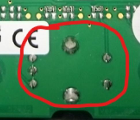

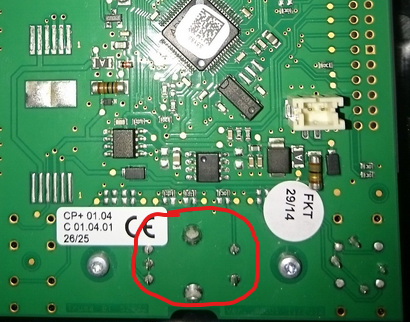

Guten Morgen. Vorweg ein freundliches "Hallo". Bei der Lösungssuche für mein Problem bin ich auf dieses Forum gestoßen. Ich hoffe ihr könnt mir ggf. weiterhelfen. Ich habe ein Truma CP Bedienteil für die Heizungssteuerung im Wohnwagen vorliegen. Leider fehlt durch den Vorbesitzer ein wichtiges Bauteil. Das Bedienteil hat normalerweise einen Dreh- Druckknopf der sich nach links und rechts (endlos) drehen sowie drücken lässt. Mit dem Knopf kann man sich nach links oder rechts durch das Menü blättern. Einen drücken des Knopfes dienst als Bestätigung. Leider ist das Bauteil wie beschrieben nicht vorhanden, Der Vorbesitzer hatte wohl probiert bei dem Knopf eine Reperatur durchzuführen. Die Lötpunkte sind alle vorhanden und in Ordnung. Das das Bedienteil neu um die 300,-€ kostet, möchte ich unbedingt den Knopf ersetzen, was sich aber mit meinen Kenntnissen als Problem erweist. Ich habe keine Vorstellung was hier für ein Knopf verbaut werden muss. Eine Nachfrage beim Hersteller war leider ergebnislos. Ich bin gespannt und würde mich freuen, wenn es eine gute Herrangehensweise gäbe um den Knop zu ersetzen.

Stephan schrieb: > Der Vorbesitzer hatte wohl probiert bei dem Knopf eine Reperatur > durchzuführen. Sieht eher aus, als ist er abgebrochen. Die Anschlüsse sind ja alle noch angelötet. Der Knopf wird wohl auch weg sein.
Peter D. schrieb: > Sieht eher aus, als ist er abgebrochen. Sieht aus, als wäre der eigentliche Geber auf der anderen Leiterplattenseite (gewesen). Und weil da noch alle Pins drin sind, muss schon einer gewaltig dran gezerrt haben. Stephan schrieb: > Screenshot_2023-08-17_083819.png Das Bild ist winzig klein. Kannst du das Foto einfach nochmal als JPEG hier einstellen? Und ggfs. sogar ein Bild von beiden Leiterplattenseiten machen? > Der Vorbesitzer hatte wohl probiert bei dem Knopf eine Reperatur > durchzuführen. Was war denn defekt?
Bearbeitet durch Moderator
Bei dem Bild handelt es sich nur um ein "Beispielbild" aus dem i-net um die Anzahl der Lötstellen zu erahnen. :-) Die Platine ist an der Stelle leer. Der Knopf wurde schon ausgelötet, aber dann nicht mehr ersetzt. Im endefekt habe ich die Platine hier liegen mit den offenen Lötpunkten. Genau, der Geber ist ursprünglich auf der anderen Seite montiert.
