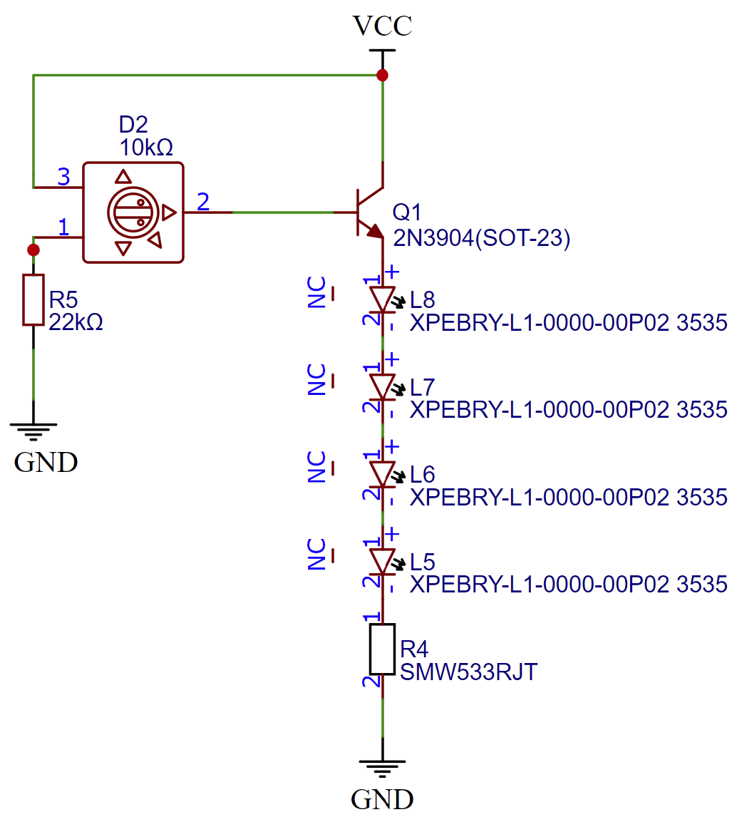

So. Kurzfassung:
Was ich erreichen möchte: "feinjustierung" der Helligkeit von LEDs mit
Transistor und Poti.
Was ist schon gegeben: Platine mit 4 LEDs Typ "XPEBRY-L1-0000-00P02
3535", Versorgungsspannung variabel von 0V bis ca. 15V, Strom ca. 50mA
bis 80mA.
Es gibt mehrere Platinen mit je 4 LEDs die als Beleuchtung verteilt
sind. Alle Platinen sind parallel miteinander verbunden, die Helligkeit
wird über die gemeinsame Spannungsversorgung geregelt.
Durch unterschiedliche Einbauarten und -höhen ist das Licht aber nicht
gleichmäßig.
Ziel ist es, die bestehenden Platinen gegen Neue mit der gleichen
Baugröße aus zu tauschen, bei denen lokal die Möglichkeit besteht die
Helligkeit zu justieren, sodass optisch eine gleichmäßige Beleuchtung
entsteht, die gemeinsam dimmbar ist.
Um das umzusetzen ist meine Idee auf der Platine ein Potentiometer und
einen Transistor dazu zu bauen. Für ein Potentiometer mit ausreichender
Leistung ohne Transistor ist leider kein Platz.
Ja, es wäre einfacher und vielleicht auch praktischer das irgendwie
digital umzusetzen, die Idee hatte ich auch schon, allerdings gehen zu
jeder Platine nur 2 Adern. Möglicherweise kommt das irgendwann.
Wie finde ich den dafür richtigen Transistor heraus? Er sollte ein
halbwegs lineares regelverhalten (nennt man das so?) haben, das auch
relativ Temperatur-stabil ist.
Der Transistor muss nicht von aus bis ganz hell regeln können; es
reicht, wenn die Helligkeit im hellsten Drittel regeln lässt.
Meine Überlegung wäre ein NPN Transistor, ein Poti davor und mit
Widerständen den regelbereich festlegen (siehe Bild).
Funktioniert das so? Wie kann ich den regelbereich berechnen?
Die LEDs sind großzügig überdimensioniert um deren Lebensdauer zu
erhöhen und Kühlung nicht zum Problem zu machen. Ich denke, das ist bei
dem Transistor auch sinnvoll?
Ich dachte zwar, dass ich inzwischen zumindest etwas Ahnung von
Transistoren habe, allerdings komm ich mir grade etwas doof vor.
Für Fragen und Vorschläge bin ich natürlich offen.
Viele Grüße und schon mal vielen Dank

von Klaus H. (hildek)
Im Prinzip geht das schon so.
Was willst du berechnen? An den vier LEDs mit deren Vorwiderstand liegt
die Spannung vom Poti U_P minus 0.7V an. Damit gibt es einen Strom durch
die LEDs von (U_P - 0.7V - 4 × U_LED) / R4. Ganz hell wird nicht gehen,
denn die 0.7V werden immer fehlen.
Er muss den Strom können und er muss (VCC-U_P) × I_LED als
Verlustleistung aushalten. Vier LEDs werden so 12-13V benötigen, dann
fällt noch am R4 was ab, es bleibt also bei VCC=15V nicht sehr viel
übrig für den Transistor. Das wird bei 50-80mA mit jedem
Kleinleistungstransistor (z.B. BC337) gehen. R4 muss ja so ausgelegt
sein, dass durch die LEDs bei 15V max. 80mA fließen.
Paul S. schrieb:
> Er sollte ein
Da wird nichts geregelt. Du stellst nur eine Spannung ein und die wird
temperaturabhängig sein. 2mV/K für U_BE, dasselbe vermutlich für die
LEDs.
Ob das auffällt oder nicht - ich glaube nicht. Probiers aus. Vermutlich
weniger abhängig wird das ganze mit VCC > 15V - dann musst aber ggf. auf
einen Transistor umsteigen, der etwas mehr Verlustleistung verträgt,
z.B. auf einen BD135-16.
Geregelt wäre es erst, wenn du eine gute Konstantstromquelle verwendest.
Probiere es doch einfach mal aus ...

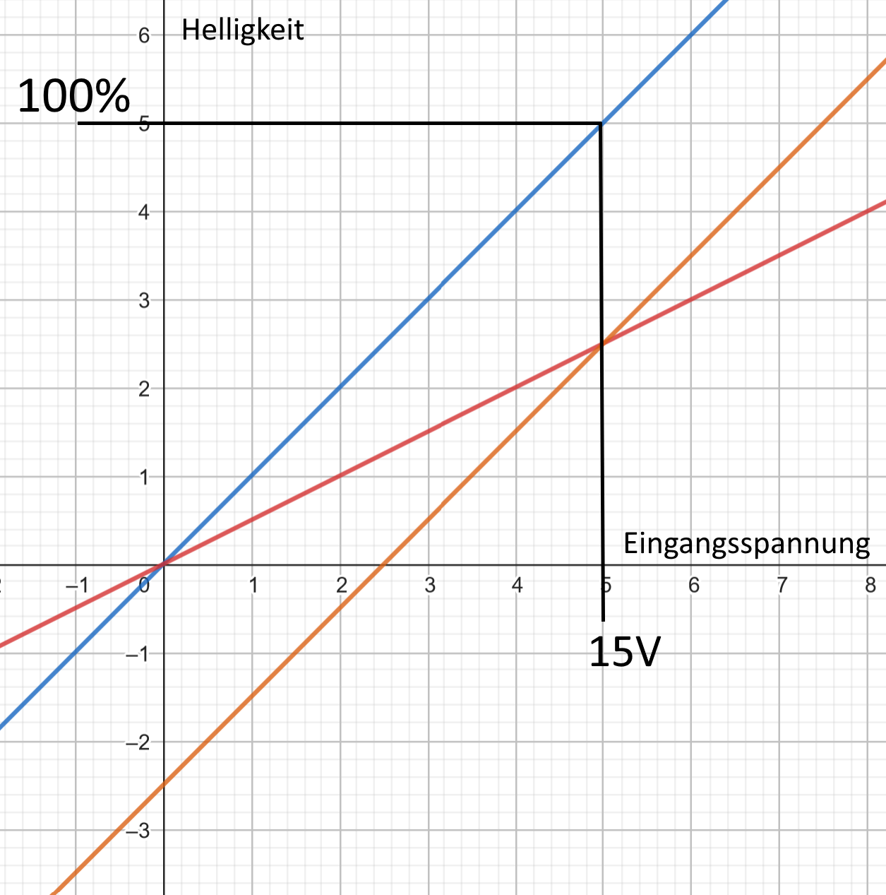

von Paul S. (sapa418)
Axel S. schrieb:
> Das gilt auch für seine "Lösung" mit den Transistoren. Wenn er die mit
> einer verstellbaren Gleichspannung betreibt, werden die einzelnen
> LED-Platinen nicht etwa gleichmäßig dunkler, sondern die etwas dunkler
> eingestellten gehen als erste ganz aus.
Im Bild ein seeehr idealisierter Verlauf von Spannung zu Helligkeit der
LEDs.
Blau ist dann ohne lokale Dimmung,
Rot soll optimaler Weise die Helligkeit bei 50% lokaler Dimmung sein,
Orange ist das, was du bescheibts? sozusagen eine parallele Verschiebung
nach unten.
Rot wäre natürlich optimal, aber eine Mischung aus Rot und Orange ist
auch in Ordnung. Meistens ist das Licht eh bei 50% bis 100% Helligkeit.

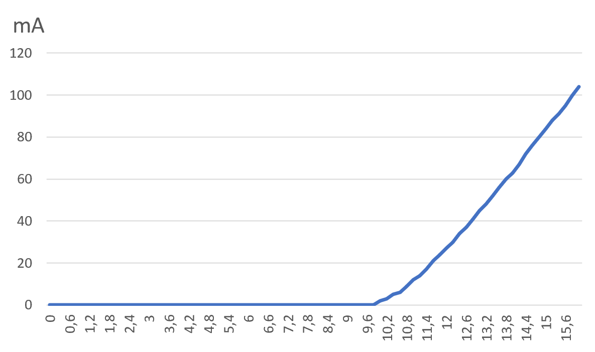

Hier mal der tatsächliche Verlauf von Spannung und Strom.
Bis ziemlich genau 10V passiert nix, danach nicht ganz, aber doch
relativ lineares Verhalten.
Edit: Bild hinzugefügt, beim vorherigen Beitrag vergessen

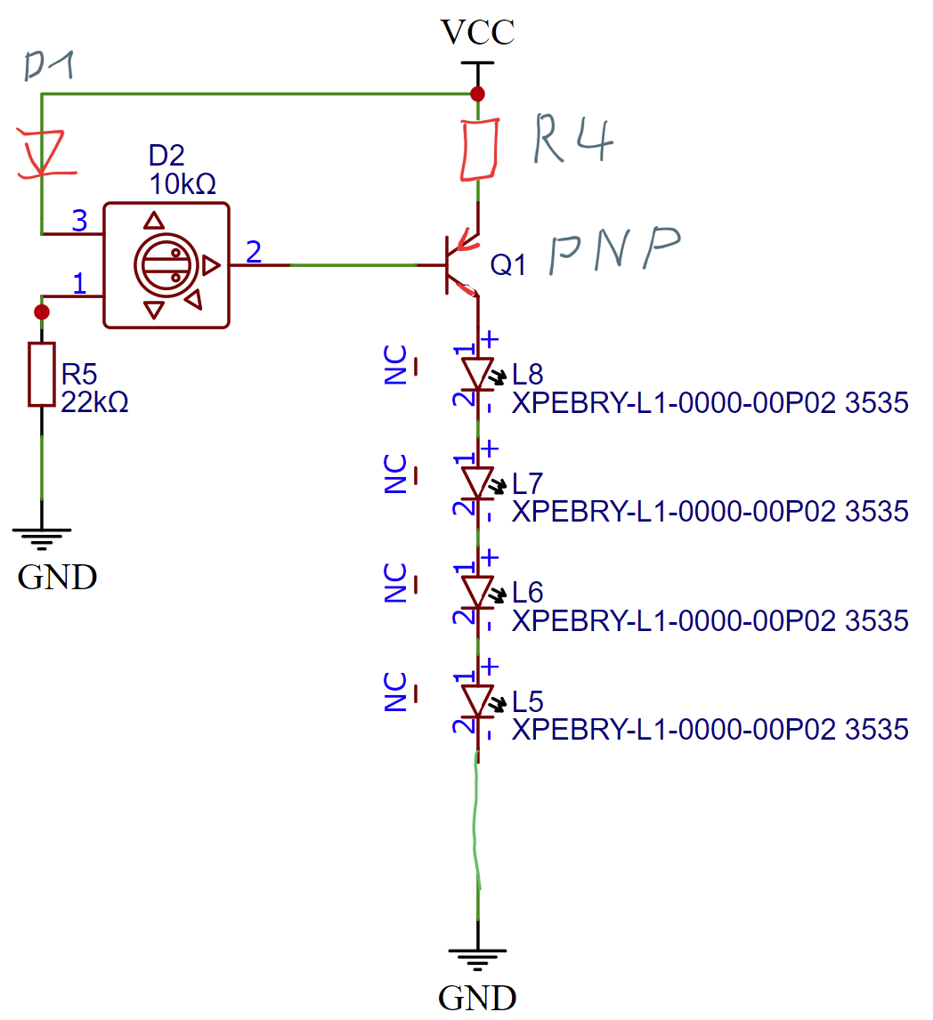

von Enrico E. (pussy_brauser)
Der gute Wecker hat es weiter oben um 10:34 Uhr im Wesentlichen bereits
vorgetragen. Eben nur als NPN Variante.
Hier die PNP Variante. Die Diode D1 sollte möglichst thermisch mit Q1
gekoppelt werden, damit der Strom auch bei Erwärmung weitestgehend
konstant bleibt.
Ich gebe aber zu bedenken, dass sich die Lichtfarbe bei unterschiedlich
eingestellten Strömen verändert!
Das ist das Verhalten für eine Platine. Das Problem kriegst du aber
mit  mehreren Platinen. Wenn du die auf unterschiedliche
Anfangshelligkeit gestellt hast.
Bedenke auch, daß die Flußspannung von LED der Exemplarstreuung
unterliegt. Auch zwei äußerlich gleiche LED-Platinen werden sich nicht
identisch verhalten.

Enrico E. schrieb:
Ja, aber er hatte gepostet, solange ich noch schrieb.
Und ja, deine Lösung ist besser, bei konstanter Eingangsspannung sogar
recht gut. Nur auch da werden für vier LEDs die 15V etwas knapp sein,
noch knapper, denn es fehlen nochmals 0.7V.
Leider gibt es nur Angaben für größere Ströme und 85°
Sperrschichttemperatur die Angabe von typ. 2.8V, max. 3.1V @ 350mA.
Könnte also für <100mA LED-Strom gerade noch reichen und auch auch der
Transistor wird dann nur rund 300mW (±) umsetzen müssen.
