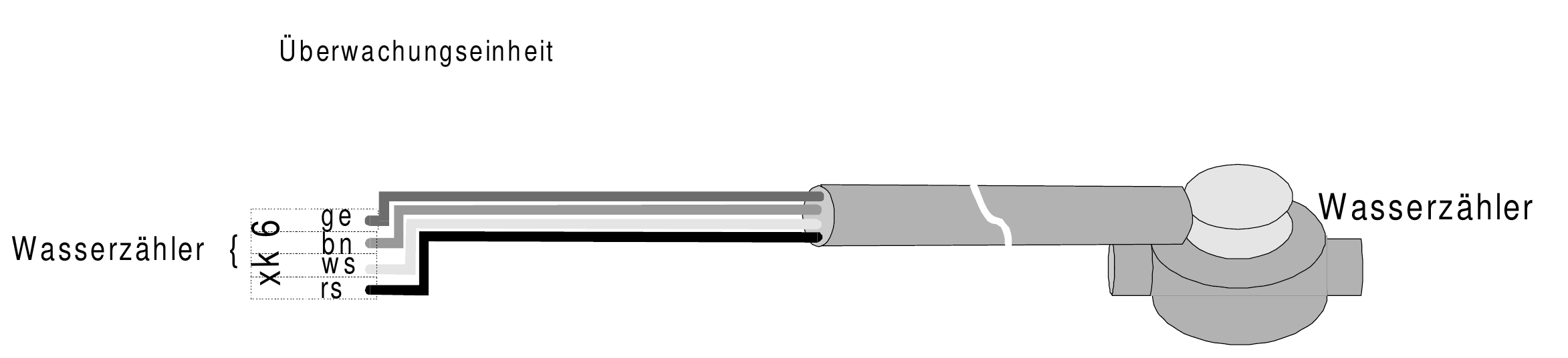

>Woher stammen diese Informationen? In beiden Handbüchern (die scheinen identisch zu sein): "Volumengeber" auf Seite 2 "Parametrierung" und "Fehlermeldungen" auf Seite 3 "Einstellbereiche der Grenzwerte" auf Seite 6 Aber Chregu hat recht, Probieren geht über Studieren (die englische Redensart: https://de.wikipedia.org/wiki/Puddingprobe) Wenn überhaupt etwas rauskommt, kann man die Baudrate und andere Parameter einfach ausprobieren. Ich fürchte nur, dass die Schnittstelle irgendwie aufgefordert werden muss, etwas zu senden. Ein paar Fotos vom Gerät gibts bei Amazon: https://www.amazon.de/Landis-Staefa-WFT10-Steuerung-Stellantrieb/dp/B07LC1DB84 Die englische Ausgabe des Handbuchs ist leider auch nicht besser https://www.manualshelf.com/manual/siemens/wft10/user-manual-english.html Schön wäre eine so ausführliche Serviceanleitung, wie hier für ein anderes Siemens-Gerät von 2000; https://hvac.de/en/index.php?controller=attachment&id_attachment=2110
Bearbeitet durch User
Wenn das mit der seriellen Schnittstelle nicht klappt, könnte man auch den Durchfluss-Sensor direkt anzapfen. Da wäre ein Oszilloskop auch wieder nützlich. Die vier Leitungen sind vermutlich 2 Betriebsspannungen und zwei Datenleitungen. Leider stehen außer den Farben keine weiteren Angaben dran. Ich vermute, das sind nur "Impulse pro Zeiteinheit", die man linear auf Liter pro Minute oder ähnliches umrechnen kann. Das kann dann jeder Arduino erledigen. Solche Sensoren werden gern mal mit 24V versorgt, und die Ausgänge sind "open collector" mit einem pull-up Widerstand. Das müsste man noch verringern. Die Frequenz beträgt wahrscheinlich nur ein paar Hertz.
