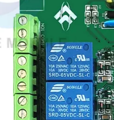

Wenn konstante 8A 25V durch das relais geschaltet werden, brennt das
sofort ab oder funktioniert das einigermassen? Schalthäufigkeit ist
niedrig, ein dutzend mal pro tag.
Bringt es etwas zwei oder mehr parallel zu schalten?

Für solche Lasten gibt es spezielle Relais "for high inrush current".
Einfach mal bei den einschlägigen Relaishestellern im INet suchen.
von Harald W. (wilhelms)
●DesIntegrator ●. schrieb:
> bei 30V / 10A Belastbarkeit sieht das gut aus.
Diese 30V sind nicht zufällig gewählt, sondern man findet sie bei
allen Schalter- und Relaisherstellern. Das hängt damit zusammen,
das bei 30VDC normalerweise noch kein dauerhafter Lichtbogen zu
erwarten ist.

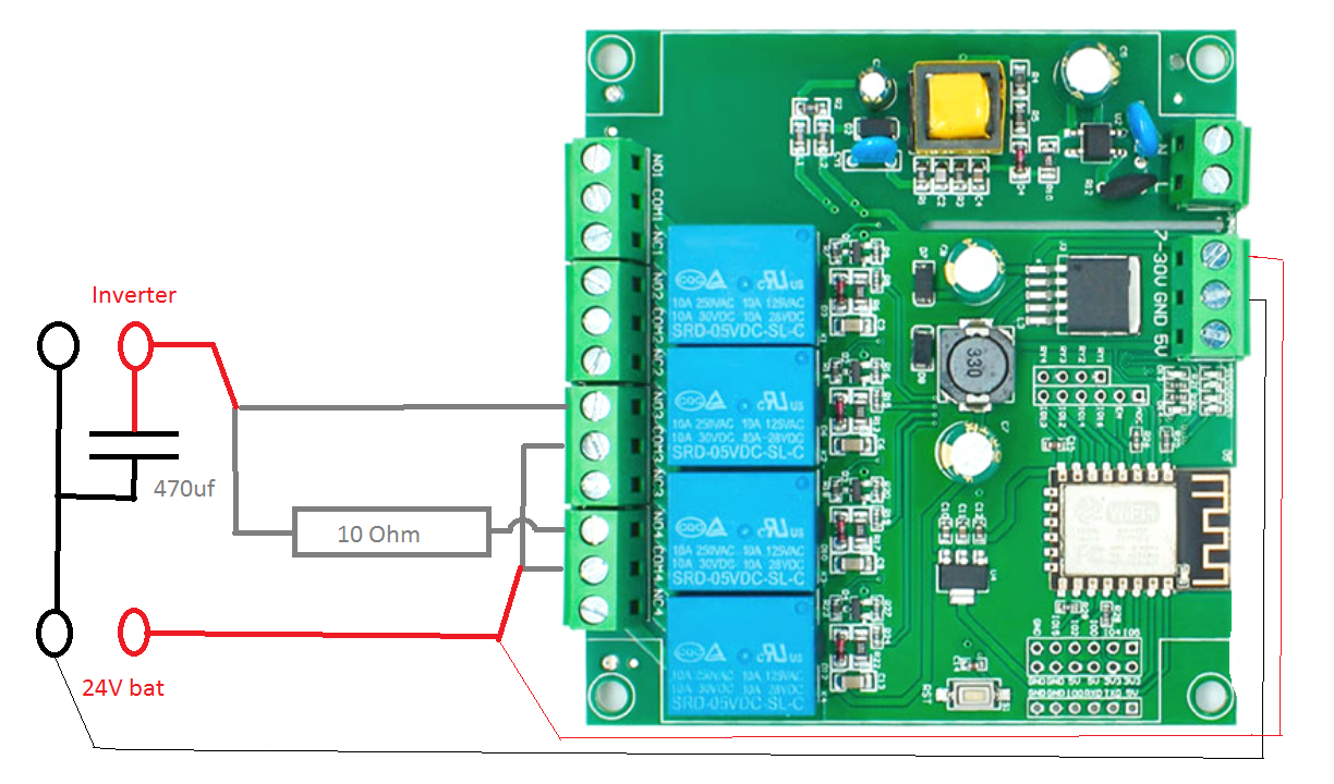

von Max M. (ulfkotte_17)
Vorläufiges schaltbild.
Zeitverzögerung zum C aufladen 0.5 sek.
Zusatzelko weil der inverter elko ziemlich heiss wird.
Leistungsbegrenzer (poti) im inverter auf 150W.
void wr_on(bool wron)
  WRstate = wron;
  switchR4(wron);
  if (wron) delay(500);
  switchR3(wron);

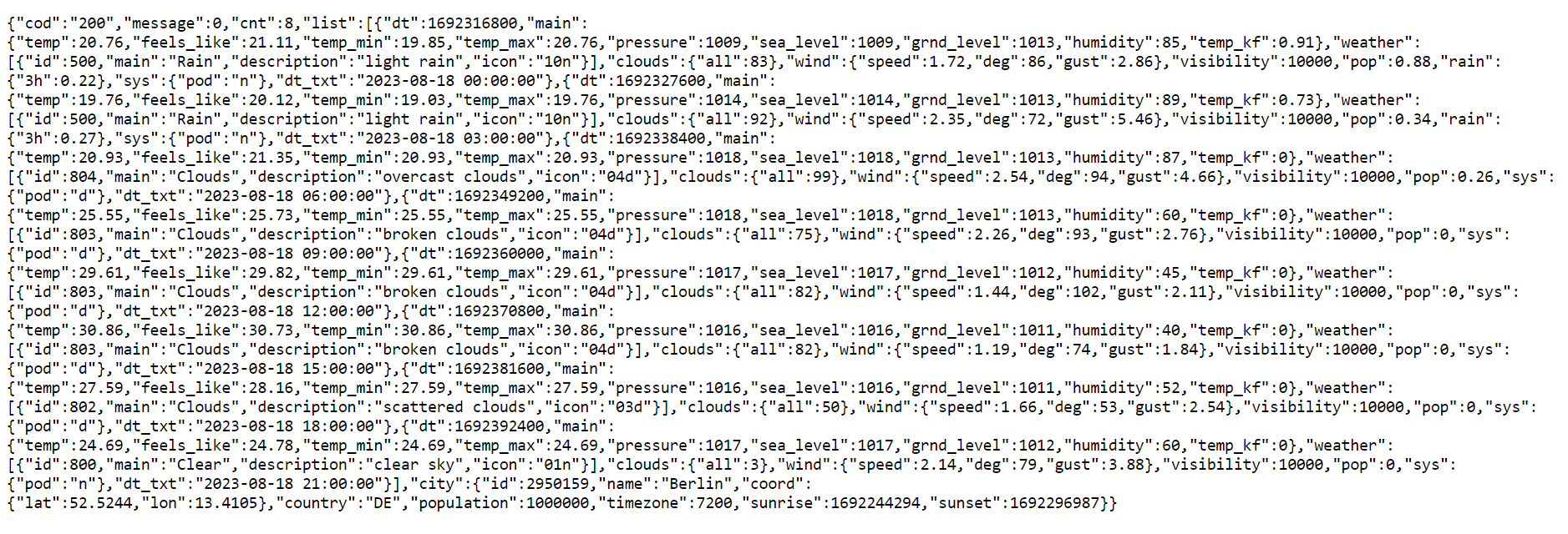

Egal, bis ich die sonnenscheindauer aus dem dem openweathermap json
datensatz rausgeküngelt habe dauert das eh noch. Falls das jemanden
interessiert, bild ist openweathermap veorhersage Berlin morgen

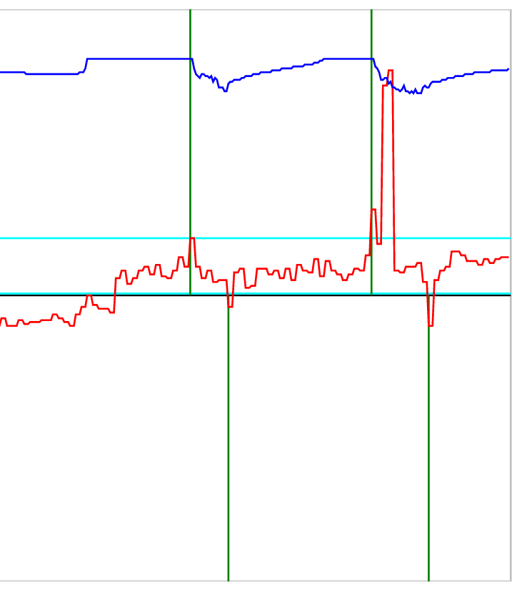

Scheint zu funktionieren. WR ist auf 150W eingestellt.
Das mit 2-stufen einschalten über 10 ohm klappt bestens.
blau : batteriespannung
rot: haus strom verbrauch/einspeisung
grün: einschalten des WR wenn verbrauch über 200W, ausschalten wenn
unter 0W.
schwarz nullinie

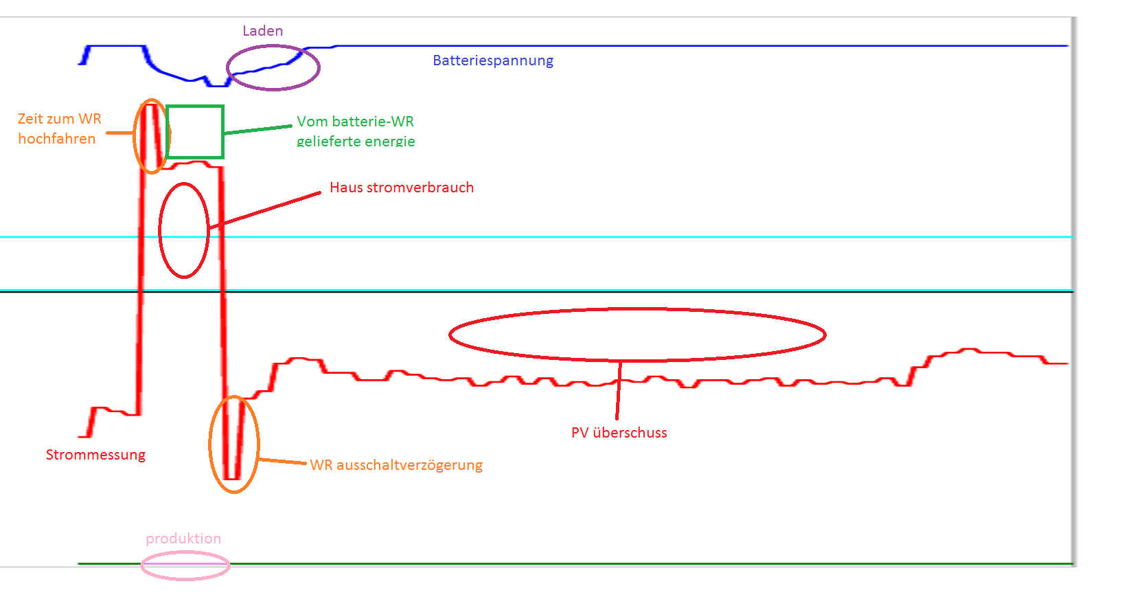

Hab etwas weitergebastelt. Sieht doch gut aus!
Ich brauche dringend lifepo4, 24V, 50ah oder mehr. Die ca/ca akkus
machen das nicht lange.
