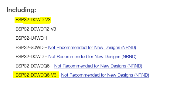

Beim Test esptool --port com6 chip_id:
esptool.py v4.6.2
Serial port com6
Connecting...
Failed to get PID of a device on com6, using standard reset sequence.
Detecting chip type... Unsupported detection protocol, switching and
trying again...
Connecting...
Detecting chip type... ESP32
Chip is ESP32-D0WDQ6-V3 (revision v3.0)
Features: WiFi, BT, Dual Core, 240MHz, VRef calibration in efuse, Coding
Scheme None
Crystal is 40MHz
MAC: b0:b2:1c:4e:c3:2c
Uploading stub...
Running stub...
Stub running...
Warning: ESP32 has no Chip ID. Reading MAC instead.
Hard resetting via RTS pin...
Beim test esptool flash_id:
esptool.py v4.6.2
Found 1 serial ports
Serial port COM6
Connecting......
trying again...
Connecting.....
Scheme None
Crystal is 40MHz
Uploading stub...
Running stub...
Stub running...
Manufacturer: 5e
Device: 4016
Detected flash size: 4MB
Ist das alles OK oder was ist das mit der Warnung??

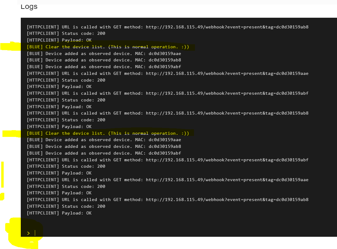

Dann zum Logfile.
Ich sehe wohl in dem Terminal-Browserfenster nur das was mit BLE zu tun
hat.
z.B. so wie im Anhang.
In dem Moment wo ich das Logfile downgeloadet habe, hat der ESP gleich
mal einen Reboot gemacht.
Vielleicht muß das auch so ....
Glaube nicht das ich hier was sehen was mit dem reboot zu tun hat.
Da muß man wohl ein richtiges systemlogfile haben?

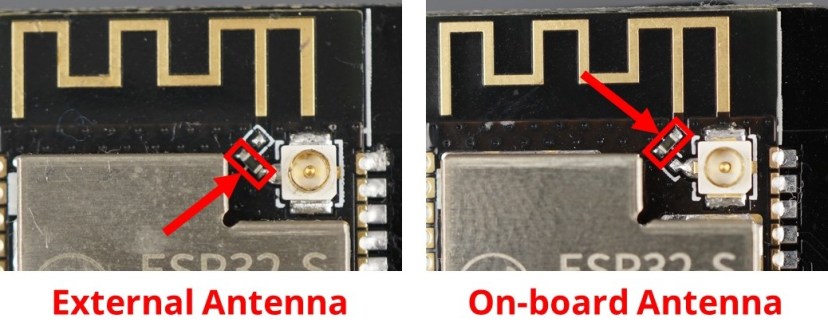

Ich habe ja ein Baord mit einem Antennenanschluss für eine externe
Wifi-Antenne gekauft.
Ist das richtig, daß man hier erst den widerstand umlöten muß, damit die
externe Antenne aktiv wird??
von Rainer W. (rawi)
Ein Widerstand hat da nichts zu suchen. Das müsste eine Brücke sein.
Hast du einmal nachgemessen?
von Arne M. (arne_m976)
Hab ich hier gefunden,
Resistor=Widerstand - oder ??
https://randomnerdtutorials.com/esp32-cam-connect-external-antenna/

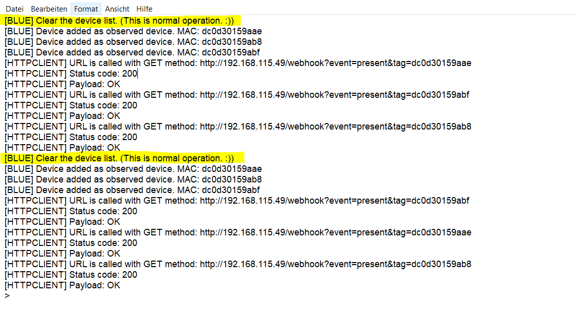

So gerade reboot passiert.
Nix zu sehen im Terminalfenster - siehe Anhang.
Ich nehme jetzt mal nur 3 Beacons in die Filterliste, mal sehen ....

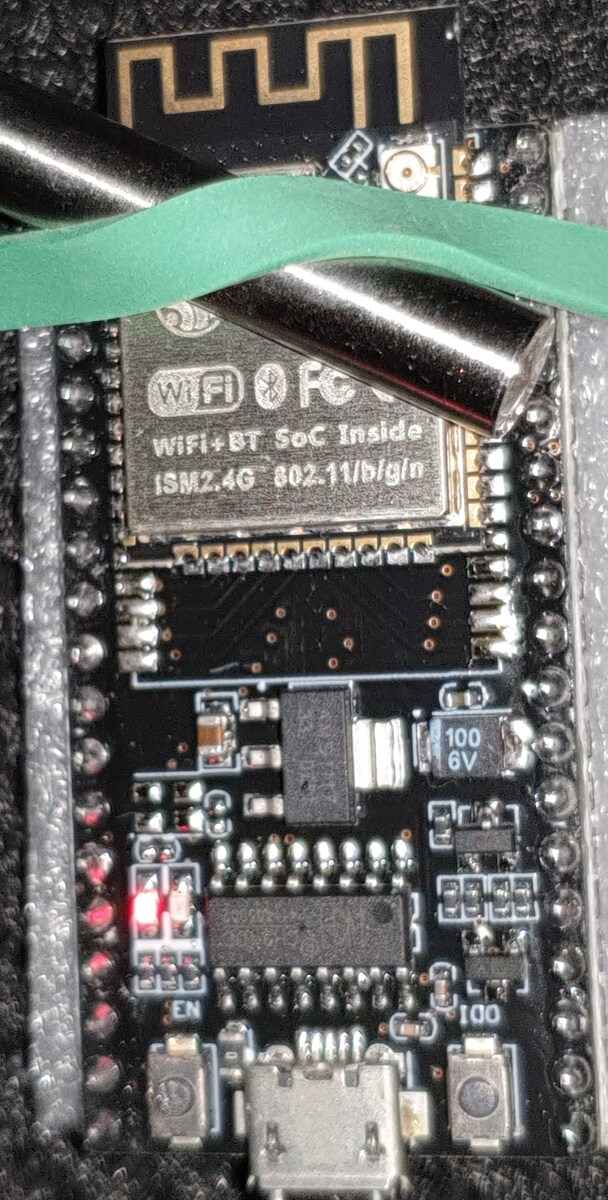

Mal sehen was das neue Board macht:
https://www.amazon.de/gp/product/B08BTS62L7/ref=ppx_yo_dt_b_asin_title_o00_s00?ie=UTF8&th=1
von Gerald B. (gerald_b)
Ben B. schrieb:
> Wie sieht die Stromversorgung von dem Ding aus? Gerade der ESP32 ist
> einigermaßen stromhungrig und es ist bekannt, daß das zu Problemen
> führt, wenn sie über ein USB-Kabel versorgt werden. Probier mal ein
> dickeres oder kürzeres USB-Kabel aus.
Richtig.
Was steht auf dem Tantal-Elko, neben dem Spannungsregler?  (Der gelbe
Quader mit der roten Schrift?)
Ich würde dem zur Unterstützung noch einem Polymer-Elko mit 1000µ 6,3V
parallelschalten. Kapazität wird auf derlei Boards dem Platzbedarf
untergeordnet. Im Idealfall (Netzteil an 10 cm Kabel) ist das vielleicht
ok. In der Realität nimmt man schon mal ein 3 oder 5 Meter USB Kabel.
Man will ja nicht drüber stolpern und am Recher zum Arbeiten auch bequem
sitzen können.
Bei Flashen läuft er noch durch, 5 Min Betrieb kriegt er auch noch hin.
Stabil geht aber anders.
So sieht das in original aus :D
Bei dir ist er schwarz. 100µ 6V (rechts neben dem Spannungsregler, der
mittig, unmittelbar unter der "Blechbriefmarke" sitzt)
Wobei der Tantal-Elko noch sehr handlich ist. Das restliche Vogelfutter
ist da wesentlich anspruchsvoller ;-)
Meist gibt es bei den beiden seitlichen Leisten einem Pin, wo die 3,3V
rausgeführt sind und in der Nachbarschaft einen GND Pin. Da zwischen
kann man auch den zusätzlichen Elko löten - so kurz und dicht wie
möglich.

So der gelbe Kastenwagen hat mir gerade den neuen Kandidaten geliefert:
Es ist ein:
Chip is ESP32-D0WD-V3 (revision 3)
der alte (wohl wirklich alte Revision):
Chip is ESP32-D0WDQ6-V3 (revision 3)
Not recommended for new designs (NRND)
Marketing status that can be assigned to a hardware product still in
production but not recommended for new designs because newer products
have been released that introduce improved functionality, address
obsolescence issues, or reduce the production cost. It can also be
assigned due to decline in demand of the existing product. Please note
that such a status does not affect Espressif's Longevity Commitment for
product.
Jetzt wird alles besser !! :D :D

P.S.: hier ist nochmal ein Link zu der Wifi-Antenne
https://nachbelichtet.com/esp32-cam-probleme-beheben/?utm_content=cmp-true
Zum Thema.
Ich sitze gerade am PC mit offenem Terminal.
Beim reboot (3. Testbaord) kommt da nix, man muß einen Reset machen um
wieder auf den ESP zu kommen, dann ist aber wieder alles weg - logisch.
Sicher gibt es irgendwelche Debugger-Software aber da habe ich keine
Ahnung von.
von Arduino F. (Firma: Gast) (arduinof)
Beim Reboot kommt die Meldung!
Wenn bei dir da nix kommt, ist es kein Reboot.
Moin,
also es ist so:
man muß über diesen Link gehen:
https://redakker.github.io/blecker/
hier seh ich nichts, was nicht manuell ausgelöst wurde:
https://espressif.github.io/esptool-js/#
Also man muß das "Blecker-Terminal" offen haben und auch das PC-Display
an lassen.
Das heißt der Cursor links unten muß im Fenster blinkern.
Dann kommen auch die "Live-Daten" rein.
Sorry für die laienhaften Ausdrücke :D
Hier so ein Logfile (rauskopiert) in der Anlage:
So wie es aussieht man der ESP gar kein Reboot sondern
"[BLUE] Clear the device list. (This is normal operation. :))"
Also er löscht die Liste und scannt neu nach macadressen, dann kommen
alle BLE wieder neu rein ob present oder not_present ...
Hab ich das richtig verstanden?? - Oh mann .....
