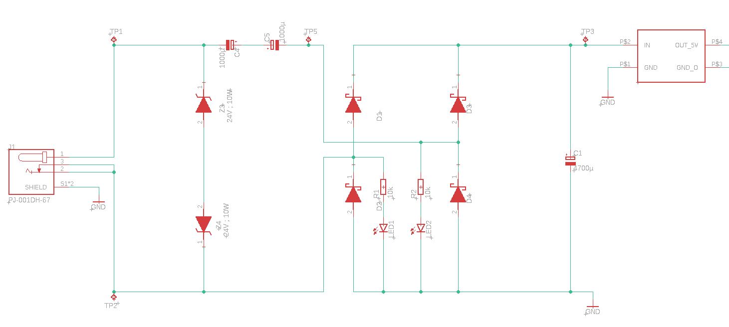

Moin zusammen, ich bastel gerade an einem selbstgebauten USB-Ladegerät fürs Fahrrad. Ich hab bereits die Platinen gefertigt und bestückt. Leider musste ich feststellen, dass sich meine Eingangsschaltung etwas merkwürdig verhält. Im Anhang ist der Eingangsteil bis zum 5V Stepdownwandler zu sehen. Wie hier gezeigt habe ich vor dem Brückengleichrichter zwei Kondensatoren (C4, C5) antiseriell verschaltet. Das soll den Blindwiderstand der Dynamoinduktivität teilweise kompensieren. Soweit nichts besonderes und wird überall so gemacht. Nun ist es so, dass mit bestückten Kondesatoren am Stepdown nur eine Spannung von ca. 2,5V am Eingang (TP3) ankommt. Nach dem Kondensator kann ich allerdings eine Wechselspannung von ca. 12-15 V messen. Das ist die erste Sache die ich nicht verstehe. Noch merkwürdiger ist allerdings, dass wennn ich die Kondensatoren auslöte und einfach überbrücke, dann funktioniert alles wunderbar und die nachkommende Schaltung wird mit 5V versorgt und Strom fließt. Ich habe auch schon statt der zwei Kondesatoren einen einzelnen bipolar Kondersator eingelötet - Keine Änderung. Das übersteigt leider meine E-Technik Kenntnisse und die Vorlesungen sind Jahre her :-) Kann mir jemand auf die Sprünge helfen, wieso es mit Kondensatoren nicht funktioniert? Vielen Dank und schönen Abend

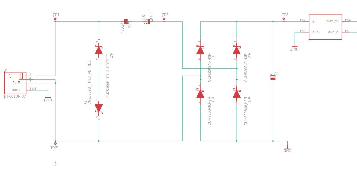

Dee K. schrieb: > Im Anhang ist der Eingangsteil bis zum 5V Stepdownwandler zu sehen. > Wie hier gezeigt habe ich vor dem Brückengleichrichter zwei > Kondensatoren (C4, C5) antiseriell verschaltet. Das soll den > Blindwiderstand der Dynamoinduktivität teilweise kompensieren. Soweit > nichts besonderes und wird überall so gemacht. glaub ich nicht, ist auch Unsinn weil die Kondensatoren bei niedrigen (Tritt)Frequenzen zu hochohmig sind also strombegrenzend.

Dee K. schrieb: > eider besteht das Problem weiterhin und ich verstehe es nicht. Hole Dir mal so eine kleine 9V Batterie. Hänge diese mit wechselnder Polarität an den Eingang bei überbrückten Kondensator und prüfe den Gleichrichter. Du könntest aber auch ein Massenproblem irgendwo haben, was ich eher vermute. Es ist nicht sichergestellt, das Steckbrett, Schaltbild, jetziger Aufbau inklusive Radververbindungen wirklich übereinstimmen.

Ist denn dein Dynamo Massefrei? Ansosnsten darfs du hinter den Gleichrichter keine Masseverbindung herstellen. Oder mußt eine Einweggleichrichtung bauen, oder ein Spannungsverdopplungsgleichrichter. Die Kondensatoren würde ich weglassen, oder es ist erwünscht daß bei langsamen Drehzahlen der Dynamo durch die Ladeschaltung nicht belastet wird, damit für die Beleuchtung noch genügend Leistung vorhanden ist. Vielleicht ist das der Gedanke des Erfinders.

Meine Nabendynamos sind nicht massefrei. Wenn dann GND auch an die Fahrradmasse angeschlossen wird, bleibt von der Gleichrichterbrücke nur noch so eine Art Einweggleichrichtung übrig und dann sind die Kondensatoren natürlich kontraproduktiv. Insgesamt betrachtet verliert man vermutlich bei niedrigen Drehzahlen auch mehr durch sie, als man dann bei höheren Drehzahlen wieder reinholt. Gehören bei antiseriell geschalteten Kondensatoren nicht auch noch irgendwelche Dioden dazu, die verhindern, dass die Spannung am Kondensator negativ wird? Bernd

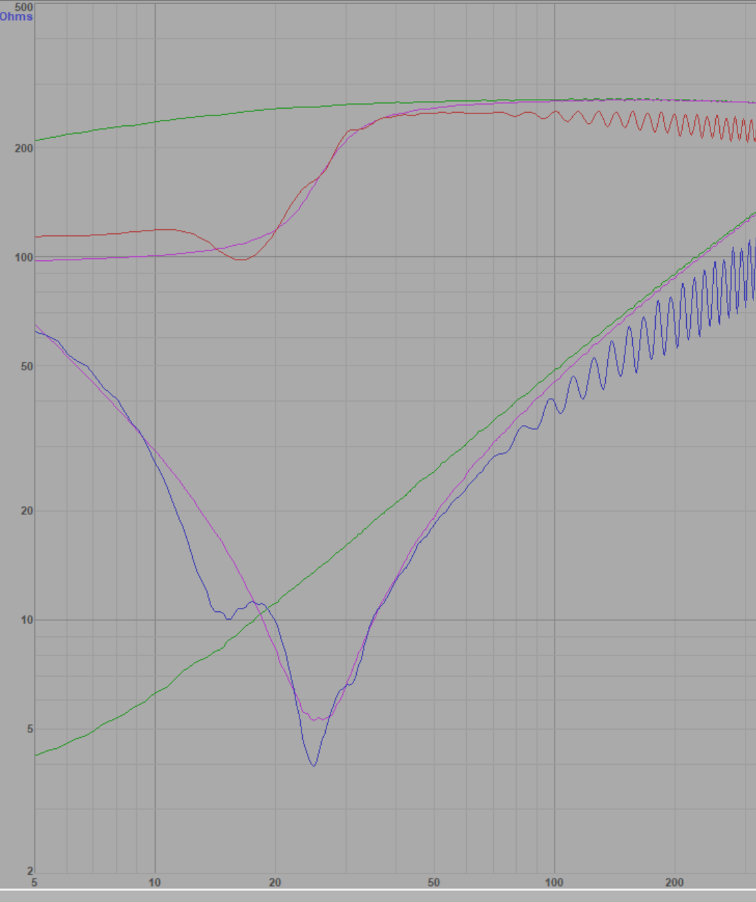

Die Reihenschaltung aus den 2 antiseriellen Elektrolytkondensatoren mit der Streu- (NICHT: Haupt-) Induktivität des Dynamos bei einer bestimmten Frequenz (d.h. also Geschwindigkeit) Impedanzminimum. Das Ganze ist unübersichtlich, weil die Gegebenheiten immer verschieden sind: -Dynamo (könnte ja auch ein Seitenläufer sein...), -Frequenz (Geschwindigkeit; Raddurchmesser) -Last (gewünschte Ausgangsspannung, bzw. -Strom). Ergo muss man wohl probieren; gut möglich, dass die vorgeschlagenen Elkos, wie angegeben, bei bestimmter Geschwindigkeit nützlich sein können.

Serienelektrolytkondensatoren: Die sollen die (ja beabsichtigte!) Streuinduktivität kompensieren. Das bekanntlich genau bei einer bestimmten Frequenz, also Fahrgeschwindigkeit. Ergo können die, für höhere Geschwindigkeit gemessen, kleiner ausfallen; auch bei Seitenläufer-Dynamos.) Nochmal: Wenn's ohne Elkos (womöglich sogar besser) geht, einfach weglassen.

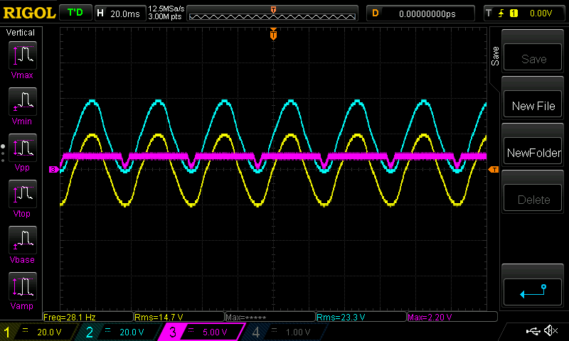

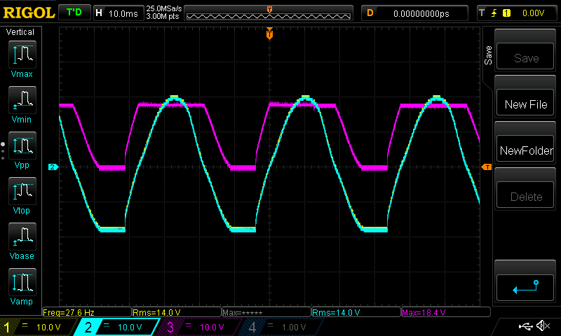

Hallo zusammen, ich hatte heute wieder Zeit der Sache weiter auf den Grund zu gehen. Lothar M. schrieb: > Und wogegen hast du den TP3 gemessen? Denn es stört dich ja, dass da > zuwenig ankommt, als Ich habe nun mal alle drei Messungen mit dem Oszi aufgezeichnet. Detektiert habe ich dabei drei Messpunkte jeweils mit und ohne Serienkondensatoren. Alle Massen waren an TP2 angeschlossen. Das macht natürlich nach dem Brückengleichrichter nur wenig Sinn gegen TP2 zu messen, aber sonst würde ich über die Oszi-Masse kurzschließen. Kanal_1: TP2 --> TP1 (Dynamo Eingang) Kanal_2: TP2 --> TP5 (nach Kondensatoren) Kanal_3: TP2 --> TP3 (nach Gleichrichter) Auf der gleichgerichteten Spannung (CH3) ist demzufolge die eine Halbwelle der Dynamoschwingung mit drauf. Wie man sehen kann kommt mit Kondensatoren am Step-Up (TP3) nur knapp 2V an obwohl nach dem Kondensator deutlich höhere Spannungen anliegen. Ohne Kondensatoren sieht die Sache ganz anders aus. Ich habe die Messung bei ca. 28 Hz gemacht, was nach meiner vorherigen Impedanzmessung fast im Minimum liegen sollte. Ein zu hoher Widerstand kann also eigl. nicht das Problem sein. Ich finde den Fehler nicht..
> Kanal_3: TP2 --> TP3 (nach Gleichrichter) > ... > Ich finde den Fehler nicht.. "Nach Gleichricter" gemessen ist doch TP3 -> GND (Schaltbild)?
Dee K. schrieb: > Ich finde den Fehler nicht.. Dann mach doch mal jeweils eine Messung bei 100Hz und bei 10Hz damit entsprechende Tendenzen erkennbar werden!

Dieter D. schrieb: > Hänge doch mal jeweils über D3 und D4 eine LED mit einem 10k Widerstand > in Reihe, die leuchten sollte, wenn diese Dioden in Sperrichtung > beaufschlagt würden. Dafür sollte es ausreichen das Rad mit der Hand > schnell zu drehen. Danke für den Tip! Meinst du so wie im Anhang gezeigt? Grüße
Dee K. schrieb: > Meinst du so wie im Anhang gezeigt? Fast. So wie bei D4 ist es richtig. Wobei ich noch einen Fehler machte, es muss D2 und nicht D3 lauten.
gibt es eine leitende verbindung von tp2 nach gnd-dynamo? die messungs von tp2 nach tp5 zeigt das potential im wert der halbwellen-amplitude gegenüber der dynamospannung verschoben, weil die dioden das potential vom tp2-potential trennen. außerdem lassen die kondensatoren nur soviel strom hindurch wie ihre kapazität ermöglicht, danach ist ja gesperrt. die abgefressenen spitzen am spannungswandler tp3 zeigen wohl ab wieviel spannung der spannungswandler leistung entnimmt (ca 10V ?) kann man die blindleistungskondensatoren nicht einfach parallel zu den zenerdioden legen.

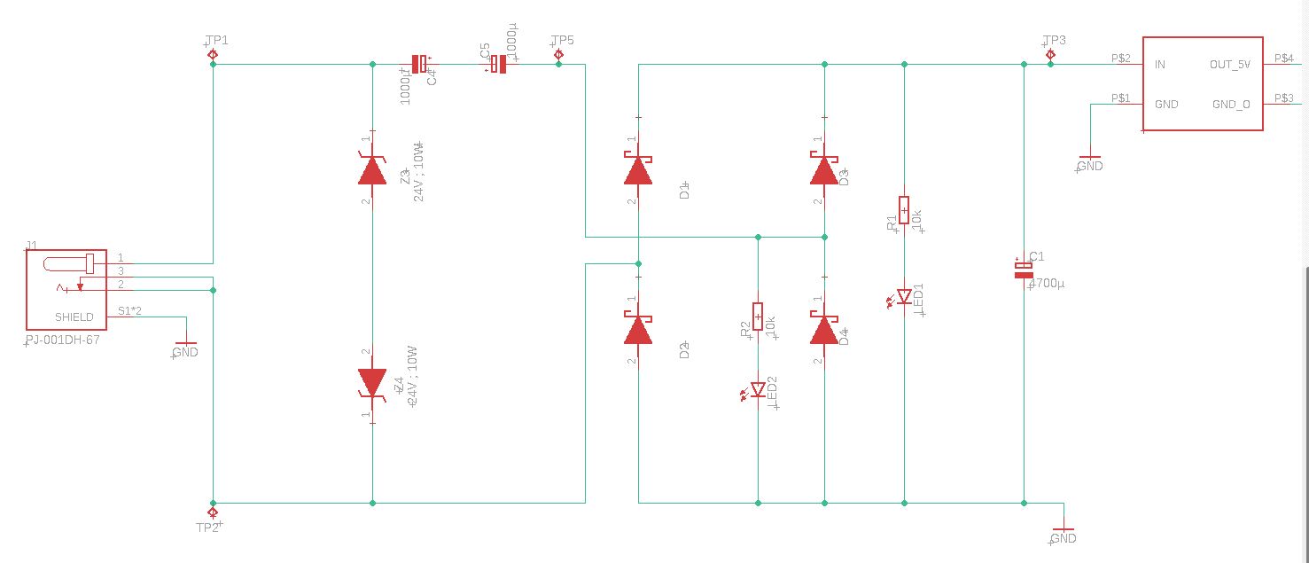

Dieter D. schrieb: > Fast. So wie bei D4 ist es richtig. > Wobei ich noch einen Fehler machte, es muss D2 und nicht D3 lauten. Moin, sorry hab mich länger nicht gemeldet. Ich habe nun die LEDs mal wie im Anhang in die Schaltung eingefügt. Mit eingelöteten Kondensatoren (C4+C5) leuchtet die LED über D4 (TP5 --> GND) durchgängig und der Rest läuft nicht. Also keine 5V Versorgung wird aufgebaut. Mit überbrückten Kondensatoren leuchtet die LED über D4 (TP2 --> GND)anfänglich (vermutlich bis C1 geladen bzw. die Spannung ausreichend hoch für den Spanungsregler ist), dann geht sie aus und der Rest der Schaltung läuft und 5V Versorgung ist vorhanden. Die LED über D2 leuchtet zu keinem Zeitpunkt. Ganz schlau werde ich daraus nun noch nicht :-) Carypt C. schrieb: > gibt es eine leitende verbindung von tp2 nach gnd-dynamo? Was meinst du mit GND-Dynamo? Vielen Dank und Grüße
Bearbeitet durch User
Dee K. schrieb: > Ganz schlau werde ich daraus nun noch nicht :-) Entweder entspricht Dein Aufbau nicht dem Schaltplan, eine der vielen Dioden (6 Stck) ist verkehrt herum eingebaut.
