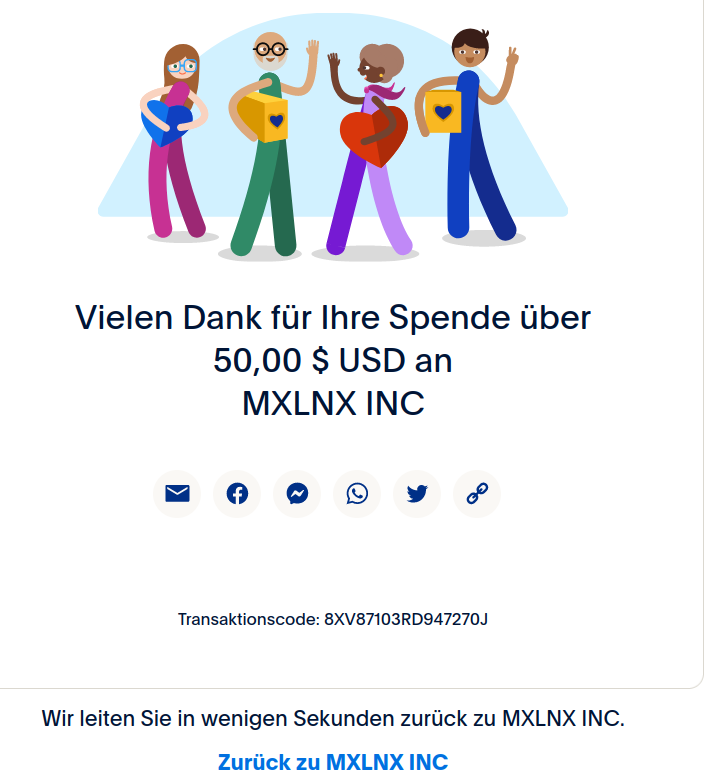

von Claus H. (Firma: 🪄 Hokuspokus 🪄) (hottab) Benutzerseite
Toxy T. schrieb:
> Ja Linux ist natuerlich was anderes.
Perfekt, kannst ja auch was Spenden?!
