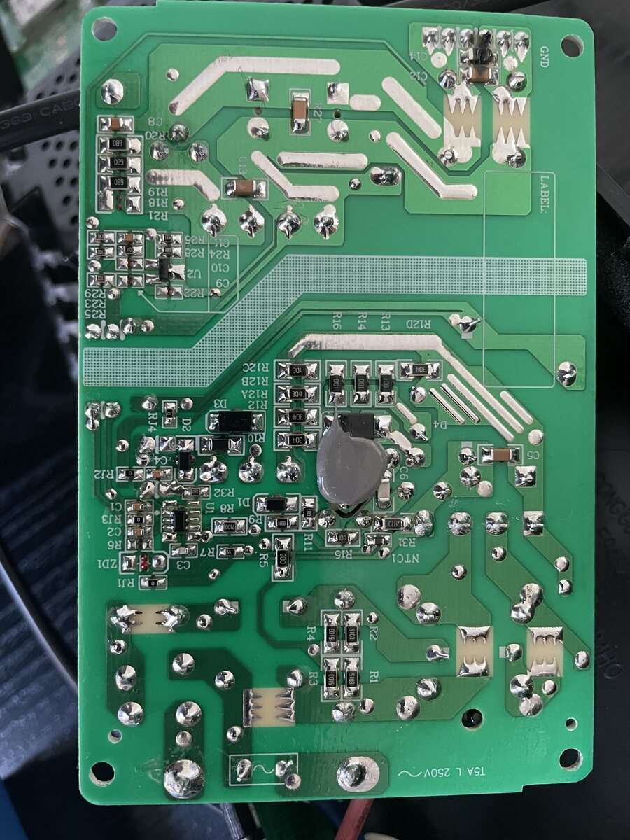

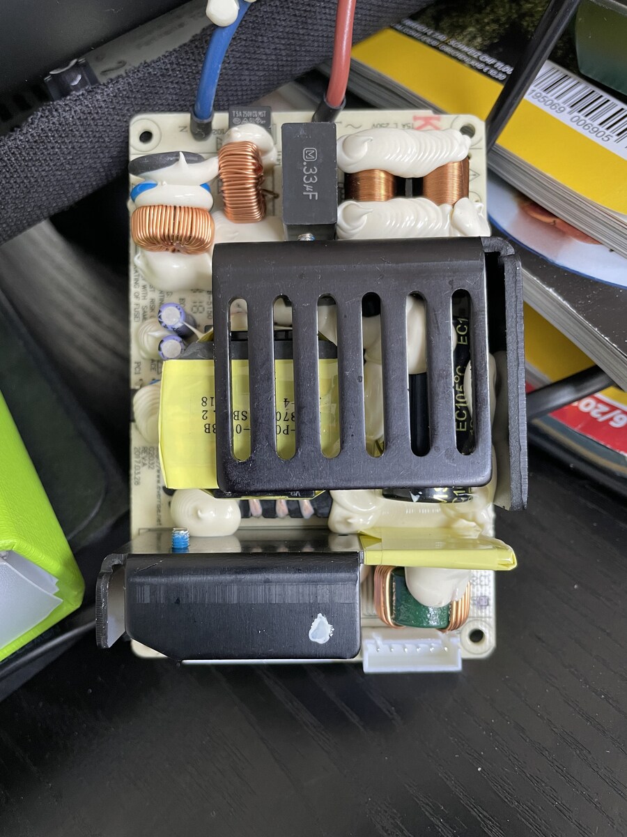

Hallo zusammen und Grüße an die Alteingesessenen! Ich habe ein Problem mit der Yamaha Sound Bar Yas 207.Stellt sich komplett tot. Schaltnetzteil erzeugt keine Versorgungsspannung, ich habe die Sicherung geprüft und 2,3 beschriftete Kondensatoren gemessen , soweit i,O, Leider finde ich weder Rep. Anleitung noch Schaltplan im Netz.... Habt Ihr hier schon Erfahrungen sammeln können, gibt es hier auch den üblichen Verdächtigen Kondensator? Grüße
Wie wäre es mit Bild der Platine von oben und unten. Dann könnte man eventuell einen Tip geben.
Thor H. schrieb: > .....Schaltnetzteil erzeugt keine Versorgungsspannung Dann weißt du doch schon, wo du suchen musst. 🙂 Schau dir mal die Teile rund um den Schaltrrgler an. Ist da was angekokelt, hat den Hut abgehoben oder eine unnatürliche "Bräune" bekommen? Einfach mal ganz genau (mit einer Lupe?) anschauen. Für weitergehende Hilfe hat hubertg schon alles gesagt.
Insbesondere den Anlaufwiderstand überprüfen. Der wird gerne hochohmig...

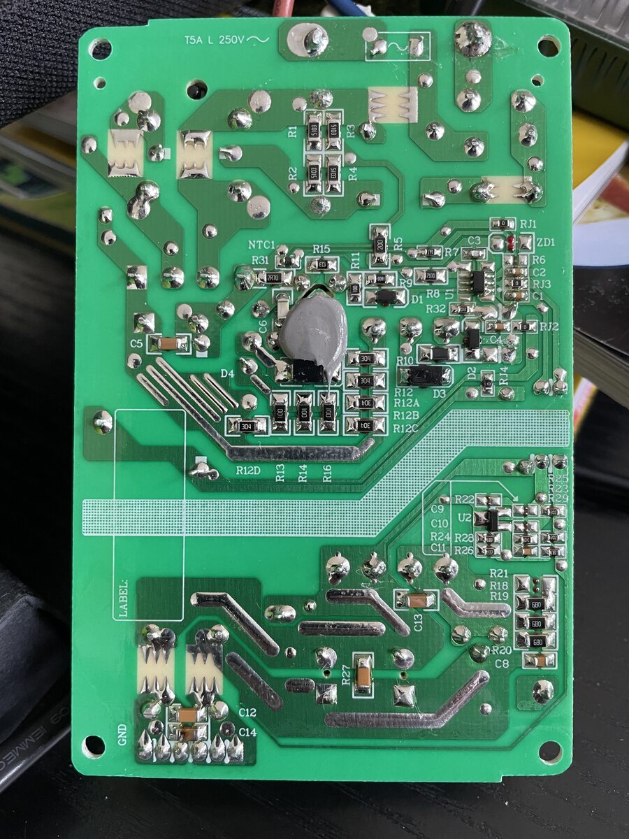

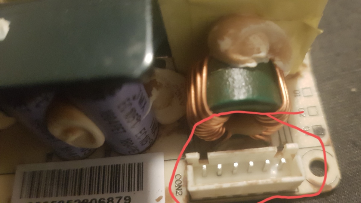

Moin und Danke für das schnelle Feedback. Ich habe auch nach den Veränderungen der Bauteile geschaut, bin aber nicht fündig geworden. Vielleicht könnt Ihr den Anlaufwiderstand auf dem Foto de PCB identifizieren?
Das Kühlblech deckt da gut ab und die Verklebung ist auch nicht hilfreich. Einmal Durchgang bis zum Gleichrichter ohmsch messen. Eingeschaltet die Spannung auf dem großen Elko messen. Achtung, das sind 300V, nicht Netzgetrennt, drauf. Messung nur mit Trenntrafo, sonst besteht Lebensgefahr.

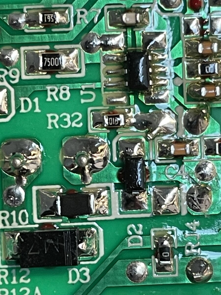

Versuch mal den 6-Beiner so einzufangen, dass man sein Marking erkennen kann.
Hallo zusammen, ist leider ohne Marking. Ja, der Kleber in den Massen ist nicht hilfreich. Kurz zu mir, bin eingerosteter E- Ing, kein Hardcore Elektroniker, habt Ihr wohl schon gemerkt. Versuche mich parallel wieder ein bisschen einzulesen... Werde den Gleichrichter messen, sobald ich icb gefunden habe...ich würde hier ein 4Pinner erwarten Hier mein Stand (?), Eingangssicherung hat Durchgang danach folgt wohl Netzfilterung, Die kleinen Bauteile sind unter dem Kleber nicht zu sehen. Wie bekommt man den beknackten Kleber ab, ohne alles zu schrotten? Grüße
Anderer Ansatz: das NT hat ja nur eine einzige Ausgangsspannung, und die ließe sich anhand der Beschaltung von U2 (wohl ein 431 in SOT-23) leicht ermitteln. Dann ließe sich sicherlich ein geeignetes Netzteil als Ersatz finden.

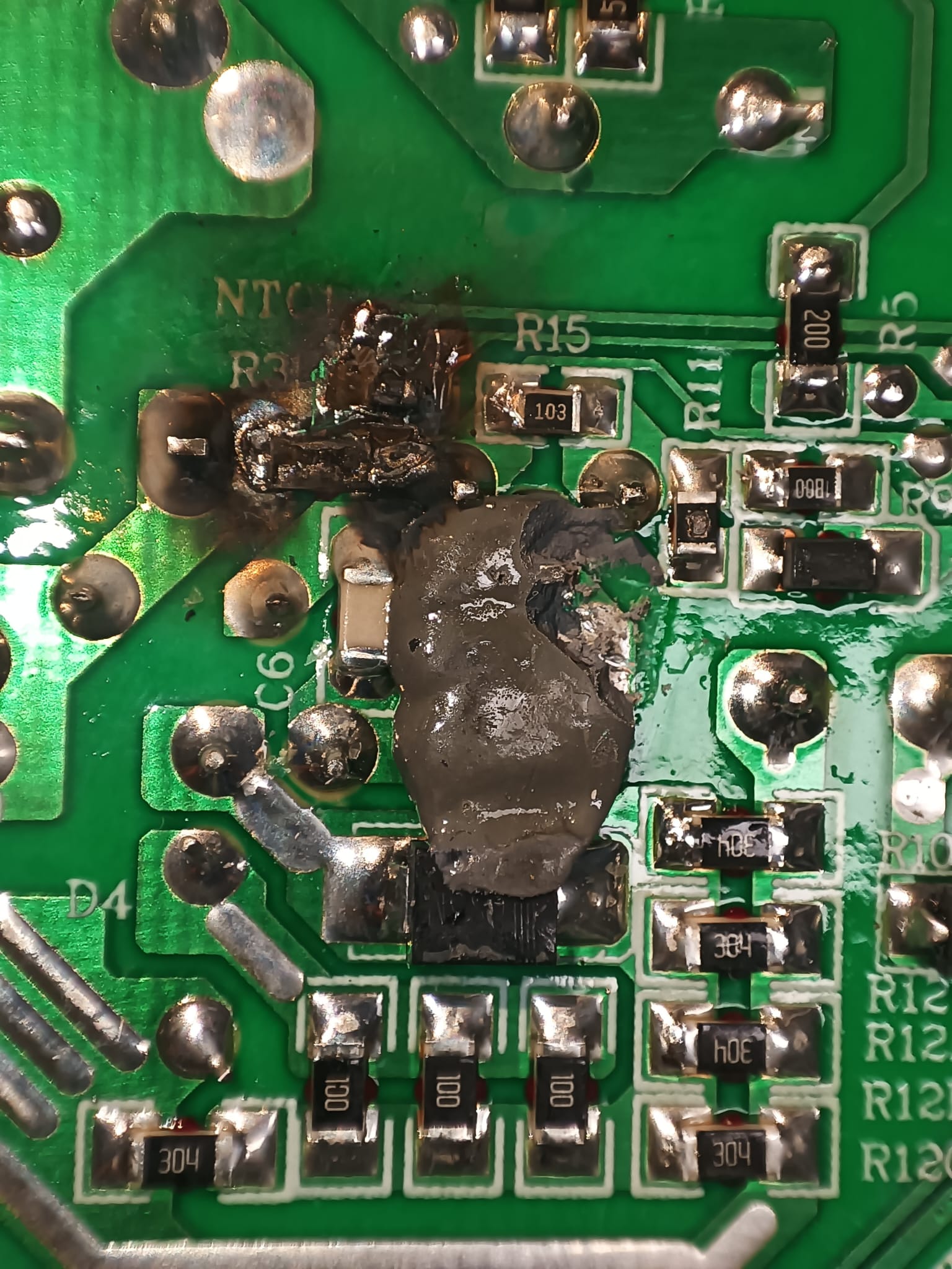

Moinsen, nachdem die Party von gestern verdaut ist, habe ich Eure Punkte mal auf der Platine geprüft. Den Gleichrichter habe ich mittels Durchgangsprüfung angeschaut, alles hochohmig. Habe dann noch die Diodenfunktion des Multimeters probiert, gleiches Resultat "OL". Dann wollte (!) ich prüfen, ob die Wechseleingangsspannung am GR ankommt. Netzstecker rein, Lichtbogen um unteren Bereich der Platine... (Im Foto oben, bei dem Ausgangsstecker) Also, bleibt wohl nur das Alternativ Netzteil. Vielen Dank erstmal!!
Thor H. schrieb: > Moinsen, nachdem die Party von gestern verdaut ist, habe ich Eure Punkte > mal > auf der Platine geprüft. Den Gleichrichter habe ich mittels > Durchgangsprüfung angeschaut, alles hochohmig. Habe dann noch die > Diodenfunktion des Multimeters probiert, gleiches Resultat "OL". Dann > wollte (!) ich prüfen, ob die Wechseleingangsspannung am GR ankommt. > Netzstecker rein, Lichtbogen um unteren Bereich der Platine... (Im Foto > oben, bei dem Ausgangsstecker) > Also, bleibt wohl nur das Alternativ Netzteil. > Vielen Dank erstmal!! Vielleicht startete das nicht leerlauffeste(?) NT jetzt doch?
da ist doch nur ein MLCC abgeraucht - ist doch kein Grund zum wegwerfen ?! der war doch vorher schon "angeknabbert"
Bearbeitet durch User
Stimmt, sieht auf dem "vorher" schon wie entlötet aus. Was wird der wohl für eine Kapa haben? Ich werde in jedem Fall mal mein Netzteil rauskramen und die Funktion der Soundbar zu checken. Ach ja, darf ich fragen woher das Blockschaltbild von oben stammt, bzw. die eigentliche Frage kann man heute noch Schaltpläne von Consumer Ware bestellen? Grüße

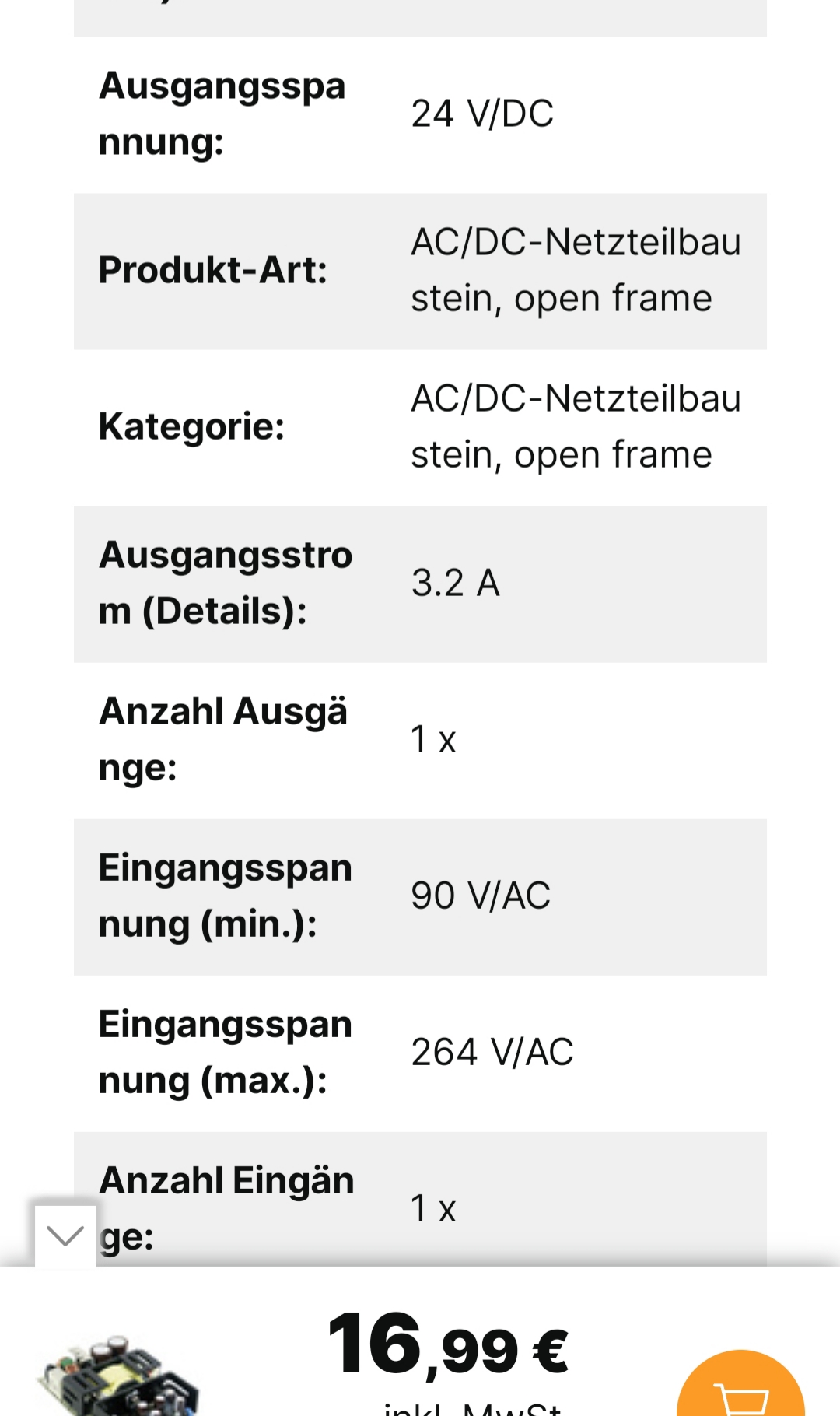

Hallo zusammen Jetzt hat sich meine Yamaha yas 207 Soundbar auch verabschiedet. Es tut sich gar nichts mehr, und auf dem Netzteil hat es geschmort. Meine Frage an die Profis wäre,welches alternativ Netzteil würde denn passen, um das gute Stück wieder zum laufen zu bringen?
Beitrag #7534154 wurde von einem Moderator gelöscht.
Der Stecker bei dem obenstehenden Netzteil hat acht Pinne bei dem Yamaha Netzteil nur 6 daher passt die Steckverbindung nicht
Uwe Z. schrieb: > Der Stecker bei dem obenstehenden Netzteil hat acht Pinne bei dem Yamaha > Netzteil nur 6 daher passt die Steckverbindung nicht Wenn das ein Hindernis ist, überlässt Du die Reparatur besser jemandem mit mehr Erfahrung. Plug&Play gibt es nur mit Original-Ersatzteilen, die entweder teuer oder gar nicht erhältlich sind. Beim Originalnetzteil sind 3 Pins +22V und 3 Pins GND (siehe Service Manual), beim Meanwell sind es jeweils 4 (siehe Datenblatt). Die Ausgangsspannung solltest Du runterdrehen, lt. Datenblatt sind 22.8V möglich.
Ja die Hoffnung auf ein baugleiches Netzteil habe ich begraben, aber ich gehe mal davon aus dass das Meanwell RPS-75-24 keinen Poti hat um die Ausgangsspannung runterregeln zu können oder liege ich da falsch
Uwe Z. schrieb: > gehe mal davon aus dass das Meanwell RPS-75-24 keinen Poti hat um die > Ausgangsspannung runterregeln zu können oder liege ich da falsch Da liegst Du falsch. Bei den Hutschienen-Modellen ist das sogar bequem von aussen erreichbar, beim RPS scheint es direkt neben den Steckverbindern zu sitzen.
Na dann lasse ich mich mal überraschen, auf jeden Fall schon mal vielen Dank für die schnelle nette und kompetente Hilfe. Ich werde natürlich berichten ob ich es hinbekommen habe
Bei Voelkner ist eins für 17 € meint ihr ich kann das nehmen oder lieber etwas weiter oben ins Regal greifen

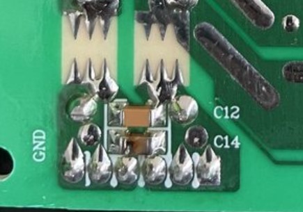

Hallo zusammen Habe leider auch die beiden Kondensators C14 und C12 die geschmolzen sind Hätte jemanden diese Werte. Gruß
Ich würde gar nichts dran rumlöten ich würde einfach das oben beschriebene Netzteil kaufen und einsetzen natürlich muss das Chassis der Soundbar etwas bearbeitet werden dass es reinpasst aber das ist immer noch das einfachste
also ich würde zuerst den Versuch mit Ersatz der beiden Cs machen - wenn die Kiste dann geht, ist das wesentlich einfacher und billiger
Danke für die Antwort, und ich habe die Kondensators schon bestellt, die waren nur geschmolzen da die Platine an diesem Punkt einen Kurzschluss hatte.

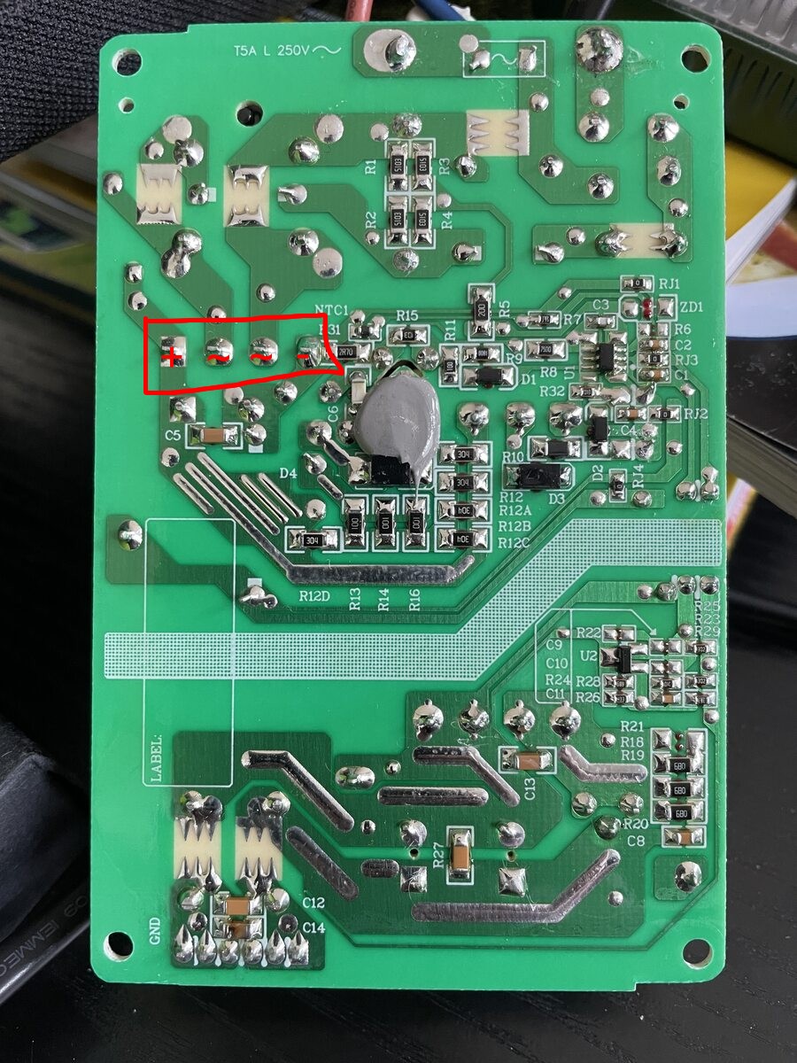

Moin moin, noch ein defektes Netzteil aus meiner Verwandtschaft, hier ist jedoch ein NTC - die Ursache gewesen. Brücke RJ1 ist auch hochohmig. Hat schon jemand RPS-75-24 eingebaut, gab es da Probleme mit der Abmessungen? Ich habe keine Box vor mir, nur die Elektronik mitgenommen, dachte ich repariere das Netzteil. :) Gruß Jeka
Jeka L. schrieb: > Moin moin, > > noch ein defektes Netzteil aus meiner Verwandtschaft, hier ist jedoch > ein NTC - die Ursache gewesen. Du meinst, den Stromhunger eines Bauteils NACH dem NTC kannst du mit dem Einbau eines neuen NTC befrieden? > Brücke RJ1 ist auch hochohmig. > Hat schon jemand RPS-75-24 eingebaut, gab es da Probleme mit der > Abmessungen? Ich habe keine Box vor mir, nur die Elektronik mitgenommen, > dachte ich repariere das Netzteil. :) > > Gruß > Jeka
