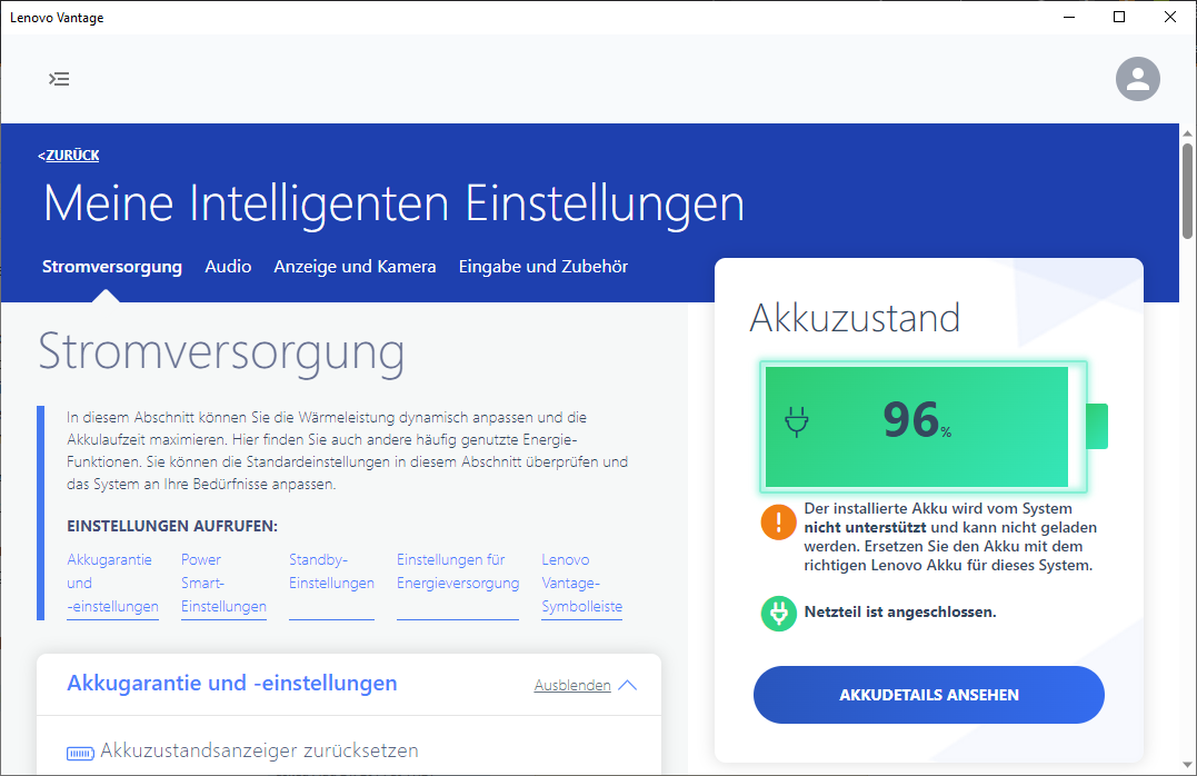

Hallo, ich habe einen neuen Arbeitsrechner bekommen (Lenovo T14, Gen3, i7). Weil das Gerät überwiegend mit Netzteil betrieben wird, wollte ich im Vantage die Ladeschwellen des Akkus einstellen, damit dieser nicht durch die dauerhafte Vollladung so schnell verschleißt. An meinem alten Rechner (X390) ging das. Jetzt gibt es diesen Menüpunkt nicht mehr und Vantage sagt mir, dass mein Akku vom System nicht unterstützt und nicht geladen wird (siehe Bild). Mein Kollege hat einen vergleichbaren Rechner bekommen, selbes Problem. Treiber habe ich aktualisiert. Ich habe bisschen gegoogled. Das Problem scheine nicht nur ich zu haben, aber bis auf ein Youtube-Video in dessen Beschreibung eine komplizierte Prozedur empfohlen wird (shoutdown, Fn+S+V eine 60sek drücken, Power 60sek drücken, Netzteil anschließen, hochfahren), die bei anderen laut Kommentaren funktioniert, aber nicht bei mir, habe ich keine Lösungsvorschläge gefunden. Kennt jemand das Problem und weiß Rat? Danke und Grüße, Alex

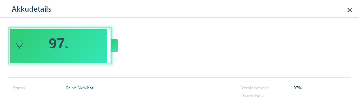

Wird in Akkudetails was hilfreiches angezeigt?

Alexander H. schrieb: > Der Rechner hängt an einer Lenovo Thunderbold Dock 3 mit dem > dazugehörigen Netzteil Da gibt es verschiedene (40A...). Versorgt mit Lenovo 135W Netzteil mit Slim-Tip Stecker? Laut Datenblatt gehört zu T14 Gen3 Intel/AMD ein USB-C PD3.0 Netzteil mit 45 oder 65W. Ändert sich die Vantage Akkumeldung bei Verwendung ohne Dockingstation und Anschluß des Original USB-C PD3.0 Netzteils direkt am T14?

Neustart hatte ich probiert ohne Erfolg. Wie gesagt, Treiber sind über die Lenovo Service Bridge / Vantage gecheckt worden, sind also aktuell, Windows auch. Einzig den Test mit dem Standardnetzteil hab ich noch nicht gemacht. Das war Zuhause. Morgen dann. Grüße, Alex

So, ich hab jetzt nochmal das normale Netzteil angeschlossen, aber ohne Erfolg. Du hattest nach dem Akkudetails gefragt. Da steht interessanterweise gar nichts, siehe Bild. Ich frage mich, ob das ein Akkuproblem ist oder ein Treiberproblem. Wie gesagt, der Kollege hat dieselbe Problematik.
