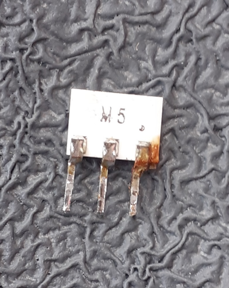

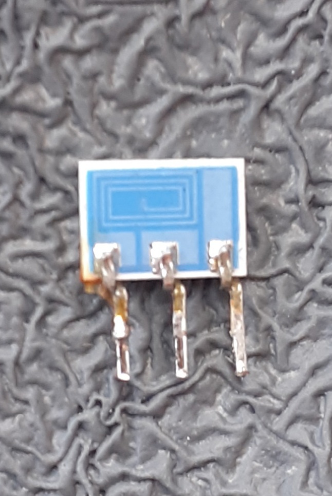

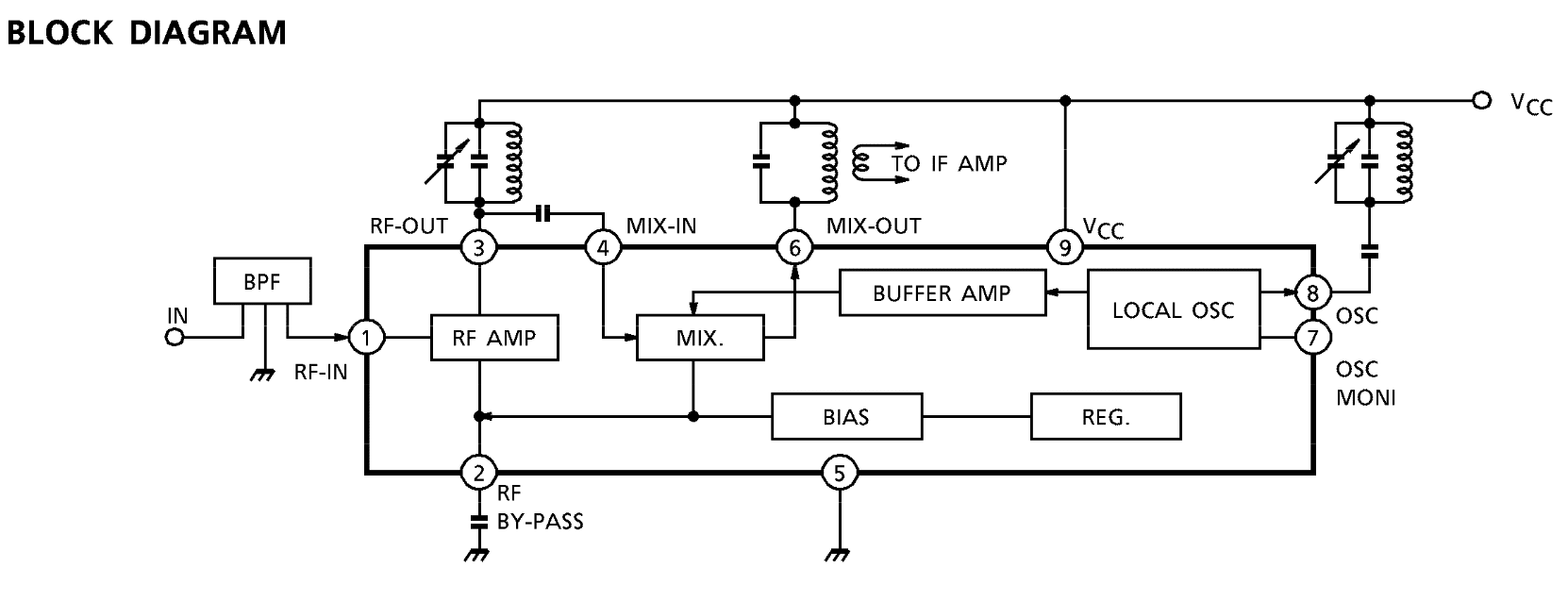

Beim Ausschlachten einer ziemlich minderwertigen Kompaktanlage habe ich drei Filter ausgelötet. 10,7 MHz und 450kHz sind mir bekannt, aber das dritte Filter habe ich so noch nicht gesehen. Auf der Platine stand CF101. Wer kann etwas nicht triviales dazu beisteuern?
Heinrich K. schrieb: > Ein UKW-Bandpass direkt am Antenneneingang. Thanks! Ist das ein spezifiziertes Bauteil, gibt es dazu ein Datenblatt oder ist das einfach 0815 also so 88 bis 108 MHz???
Peter T. schrieb: > Auf der Platine stand CF101. Wer kann etwas nicht triviales dazu > beisteuern? Dieses keramische Filter findet sich in einigen älteren Tunern. Es scheint ein schmalbandiges IF Filter zu sein. Genauere Infos habe ich nicht.

Für GHz-Frequenzen: https://www.kyocera-avx.com/de/products/rfmicrowave/filters/band-pass-filters/thinfilm-bandpass-filters/ https://www.kyocera-avx.com/de/products/passive-micro-components-pmc/thin-film-filters/custom-thin-film-filters/ aber für UKW finde ich das nicht. CF101 hätte ich als fortlaufende Nummer vermutet, keine Herstellerbezeichnung. Außerdem, wo ist da eine Keramik zu sehen? Eine gedruckte Spule auf möglicherweise keramischem Leiterplattenmaterial?

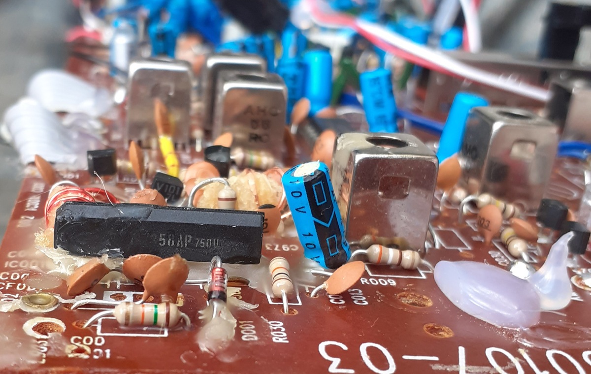

Ich hatte noch ein Photo der Platine gemacht, nachdem ich dieses Filter schon ausgelötet hatte. Leider konnte ich die IC-Bezeichnung nicht vollständig entziffern...
Das IC scheint SIP08 Gehäuse zu sein. Es gab beispielsweise den NJM4558 Operationsverstärker in dem Gehäuse, den würde ich aber nicht in einem Radio vermuten. https://www.mouser.com/datasheet/2/294/NJM4558_NJM4559_E-218630.pdf Auch Rohm hat solche IC-Gehäuse benutzt https://www.rohm.com/ Das könnte er sein TA7358 FM-Radio von Toshiba in SIP-9 (nicht 8) https://www.alldatasheet.com/datasheet-pdf/pdf/31281/TOSHIBA/TA7358.html Da ist auch ein Bandpassfilter am Eingang gezeichnet.

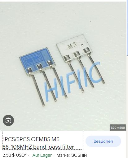

Keine Gewähr nur Suchergebnis GFMB5 https://www.ebay.com/itm/325656202946?chn=ps&mkevt=1&mkcid=28&var=514680716819 http://www.datasheet.co.kr/PDF/686674/GFMB5

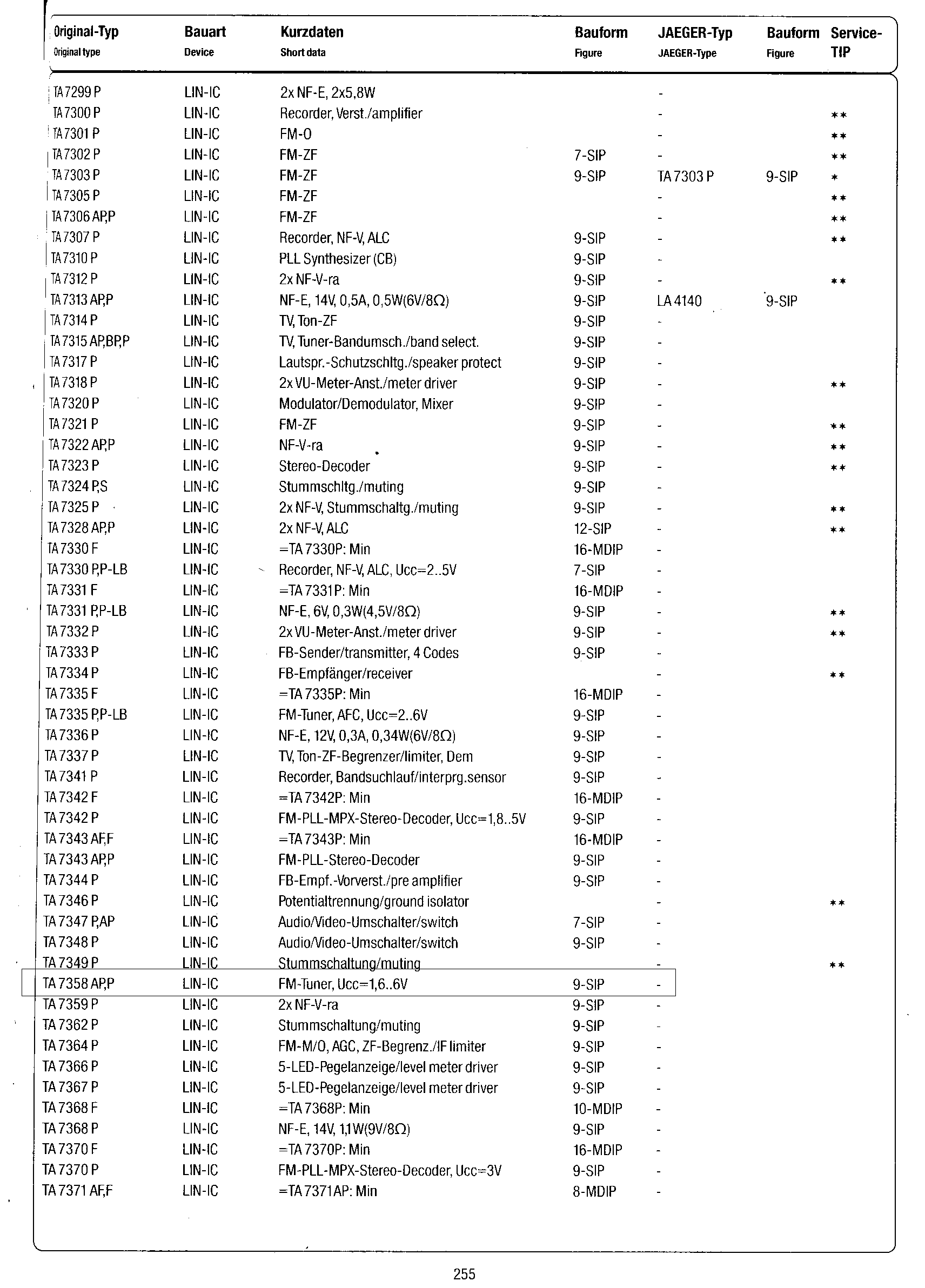

Sieht gut aus. Meine Fundstelle war die Halbleiterliste des Ersatzteilhändlers Jaeger von 1992. Ich habe nach ICs mit 58 am Ende gesucht im einreihigen SIP (single-in-pin) Gehäuse.

Heinrich K. schrieb: > Ein UKW-Bandpass direkt am Antenneneingang. Dient zur Unterdrückung der Spiegelfrequenz.

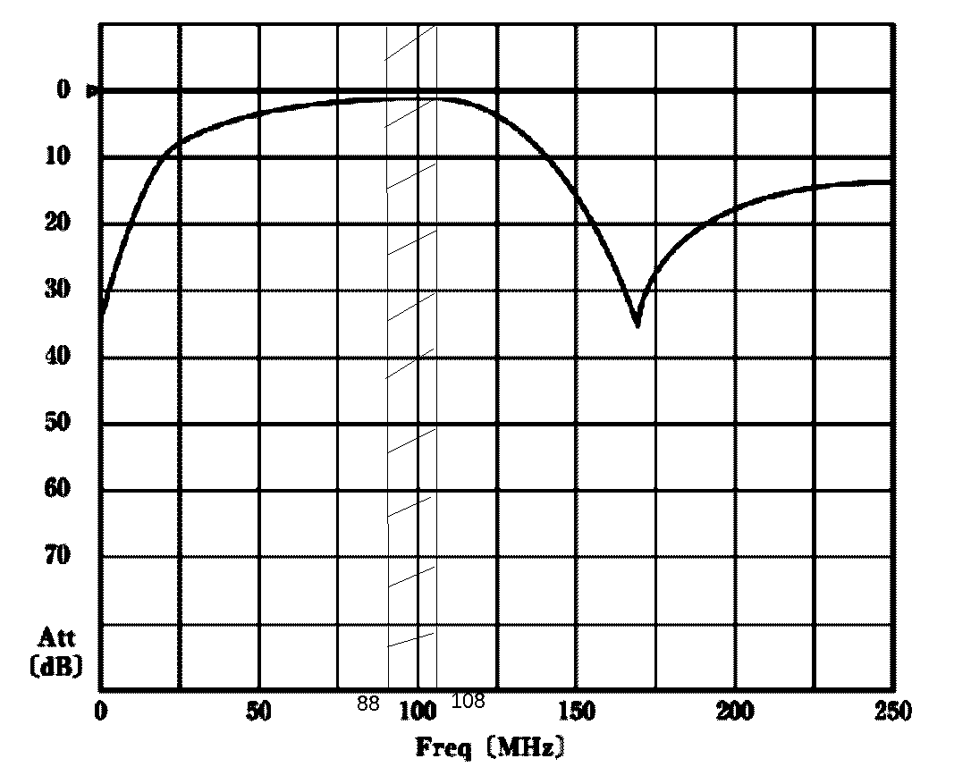

Hofft man... Wenn ich die Kurve im koreanischen Datenblatt anschaue, gibt es da 21,4 MHz daneben noch wenig Unterdrückung.
Christoph db1uq K. schrieb: > Wenn ich die Kurve im koreanischen Datenblatt anschaue, > gibt es da 21,4 MHz daneben noch wenig Unterdrückung. Auf dem Datenblatt steht aber auch "FM US Band", und dass nur 10dB ab 170MHz garantiert werden. Wer weiss, was die Amis für einen Frequenzplan haben. Vielleicht ist denen die Spiegelfrequenzunterdrückung nicht so wichtig. Am Diagramm ist immerhin zu erkennen, dass die 10dB immerhin auch schon im 2m-Band erreicht werden. Wirklich unbrauchbar ist das Filter aber für das gesamte Flugfunkband 118..136MHz, und da können an manchen Orten die amplitudenmodulierten 100W-Sender dem Billigradio ganz schön nahe kommen. Das kracht dann ordentlich im Lautsprecher.
