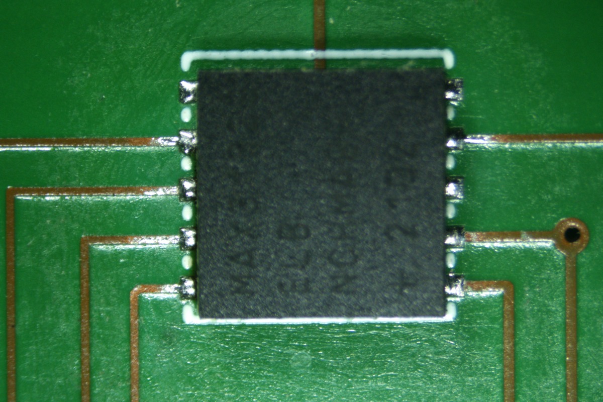

Ich erhielt heute mit der Post ein paar DS3231 RTC Module. Bei der
Inspektion fiel mir auf, daß anstatt der im Bild gezeigten "DS3231SN"
die MEMS Versionen "DS3231M" verbaut sind:

Jain. Die SN und M Version spielen in der gleich Liga, auch wenn die M
etwas ungenauer ist.
DS3231SN
Accuracy ±2ppm from 0°C to +40°C
Accuracy ±3.5ppm from -40°C to +85°C
Außerdem haben beide einen Temperatursensor und messen all 64s und
stellen ihren Oszillator nach. Ein aktiver TCXO.

Wenn man allerdings den 32,768 kHz Ausgang nutzen will ist die M-Version
mit bis zu 2,5 % Abweichung schlicht unbrauchbar.
Hat man Module mit abgeschliffener IC-Beschriftung kann man die
M-Version daran meist innerhalb weniger Sekunden erkennen.
Bei Temperaturänderung ist das Verhalten auch unterschiedlich: bei der
SN-Version wird der 32kHz Oszillator in feinen Schritten nachgestimmt,
bei der M-Version erfolgt die Korrektur des 1Hz Signals per Berechnung
durch eine "digital adjustment controller logic".

Deine Erfahrungen habe ich auch gemacht. Es wird gerne der genaue
SN-Chip beschrieben, aber der ungenauere billigere M-Typ zum SN-Preis
verschickt. Fotos sind häufig retuschiert (genaue Bezeichnung übermalt).
In diesen Fällen kann man davon ausgehen, dass der M-Typ verschickt
wird.

Der M-Typ hat aber außer der schlechteren Genauigkeit weitere
Einschränkungen. Ich nutze den SN auch als ziemlich genaue
Basisfrequenz. Der 32K-Ausgang liefert beim SN eine stabile Frequenz
(Schwankungen weitgehend nur auf den Nachkommastellen), während der
M-Typ das auf den ersten 2-3 Vorkommastellen tut.
Der SQW-Ausgang ist beim SN-Typ programmierbar und kann hochgenaue
Frequenzen von 1HZ, 1kHz, 4kHz und 8kHz liefern, während der M-Typ hier
nur 1Hz in ungenauer kann.

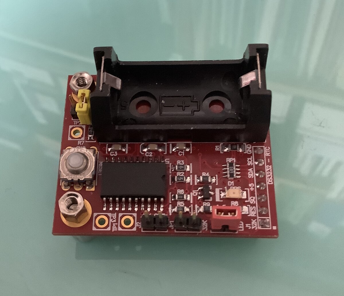

von Gerhard O. (gerhard_)
Bauform B. schrieb:
> Warum baut eigentlich niemand aus dem Forum ein gutes Modul? Noch
> genauer als ein echter DS3231SN? Mit Widerständen an der richtigen
> Stelle und Batteriehalter und ohne LED?
> Im Ernst, wie müsste so ein Modul aussehen?
Vielleicht so wie im Bild?
Ein von mir erstelltes Modul aus 2007 mit DS3232SN?
DIE LED lässt sich mit Jumper ausschalten.
Wenn es Dir gefällt, stelle ich die CAD/CAM Daten zur Verfügung.
VG,
Gerhard
Das zweite Bild zeigt ein DS3232M Modul von mir mit Maxim IC.
Moin,
Lagebericht:
Die RTC mit der MEMS Version läuft nun seit dem 19.
Fazit bis jetzt:
Uhr ist <1m langsam. Habe ich heute nochmals genau eingestellt. Mal
sehen wie es in einer Woche aussehen wird.
Die interne Temperatur wird ominös mit 42.25C ausgegeben. Das könnte
höchstwahrscheinlich in einen massiven MEMS Korrekturfehler resultieren.
Um Code Fehler auszuschließen, steckte ich eine RTC Bord mit einem
echten DS3231SN drauf. Der liest die Temperatur korrekt um 21.5C aus und
weicht nur ein paar s ab. (1 Monat Gangzeit seit Einstellung).
Das AGO Register las auf 0 aus.
Der große Temperatur Fehler ist, was Kompensation betrifft, ein klares
K.O. Kriterium.
Ich werde noch die restlichen vier Module morgen testen. Muß aber erst
die Header einlöten.
Der Händler versprach mir fünf zusätzliche Module mit DS3231SN drauf zu
schicken. Mal sehen...
Möglicherweise ist diese meine ganze "Schiffsladung" totaler Schrott.
Oder das herausgegriffene Modul nur ein "seltenes" Exemplar.
Time will tell...
Gerhard

von Andreas S. (bastelmax)
> @Andreas:
> Danke. Der MAX31328 wäre eine Alternative, wenn das LGA Gehäuse wäre. Da müßte
man mit Heißluft löten. Schrecklich, diese Sucht nach Ultra- Miniaturisierung;-)
> Gerhard
Halb so schlimm,die Pads etwas
verlängern so dass sie aus den Gehäuse etwas seitlich vorstehen bzw. der
Lötstopplack nicht bis zur Gehäusekante reicht. Wichtig ist vor dem
Löten die Pads vor zuverzinnen.Mit einer feinen Lötspitze,Flussmittel
und einer ruhigen Hand geht es auch ohne Heißluft.Ich nehme wegen dem
geringen Schmelzpunkt immer
noch verbleites Lötzinn.
Mit etwas Flussmittel läuft
das Zinn mit dieser Methode
unter die Pads.
Mit etwas Übung geht das ganz gut.
Gerhard O. schrieb:
> Danke. Das ist gut zu wissen. Ich hätte schon Interesse von den
> unseligen DS3231 Unsicherheiten wegzukommen. Ich werde mir ein paar
> bestellen um das Abenteuer der LGA Lötung erleben zu können.;-)
Ich hatte meine letzte Antwort vom Handy aus geschrieben.
Heute bin ich wieder am Rechner - anbei noch ein Foto von meinen
"Lötübungen".
Etwas unscharf, aber das Handy hat bei Makros so seine Probleme.
Andreas S. schrieb:
> "Lötübungen".
Das laesst Hoffnung aufkommen. Auch wenn es unscharf ist, sieht es
anscheinend ganz ordentlich aus, so weit man es erkennen kann.
Ich machte das mal mit einem SHT25 der dasselbe 6-Pin Gehäuse aufweist
und hatte keine Schwierigkeiten damit.
Moin,
Die versprochenen DS3231SN  machten gestern schon ihre Aufwartung im
Postfach. Ich testete gleich alle auf ihre Statusdaten und die
Temperatur stimmte innerhalb von einem Grad mit dem des
Referenzthermometers überein. Ich halte nun eines davon unter
Beobachtung zur Ermittlung der Default Ganggenauigkeit. Mal sehen...
Zum Vergleich dient der angegebene Webzeitdienst.
Ich habe den Eindruck, daß die RTC ICs möglicherweise Ausschlachtteile
sein könnten. Die Gehäuse sehen nicht sonderlich neu aus und eins davon
hat sogar den Mäusefras an der unteren rechten Ecke:-)
Der Aufdruck stimmt in Aufmachung, Font und Stil, etwa mit dem eines
Samples überein. Schwer zu bestimmen ob das wirklich Fälschungen sind.
Das muß in Berücksichtigung des geringen Preis nicht unbedingt schlecht
sein, weil, wenn es doch Originalware ist, schon einige Jahre auf den
Buckel hat und die Alterungsrate abgenommen hat. Sie könnten
möglicherweise sogar sehr genau eingestellt werden können. Ich weiß, das
ist jetzt alles Spekulation; aber immerhin...
Ich habe irgendwo gelesen, daß diese RTCs in China in E-Zähler
eingesetzt waren und vielleicht ersetzt werden mußten. Wenn nun diese
RTCs ausgeschlachtet wurden und den Weg in diese Module fanden, wäre das
wünschenswert. Diese RTC wären dann sehr gut eingelaufen und benötigen
schlimmstenfalls eine geringfügige AGO Nachstellung wegen der aktuellen
Alterung. Man kann das ja immerhin als Experiment ansehen.
Gerhard
Moin,
Ein DS3231SN vom Händler arbeitet nun seit Freitag ohne mir erkenntliche
Abweichung. Temperatur stimmt mit ein Grad mit der extern angezeigten
überein. Es besteht also Hoffnung:-)
Ich weiß, drei Tage sind zu kurz um sich ein wirkliches Bild machen zu
können; ist aber schon mal ermutigend. Naja, wir werden ja mit der Zeit
sehen.
Was mich betrifft, wären mir Original Ausschlachtteile sowieso lieber,
weil die schon jahrelang eingelaufen sind und deren Alterungsraten
voraussichtlich abgenommen haben.
Ich sollte eigentlich die restlichen vier auch gleichzeitig im Betrieb
haben.
Aber es ist halt Glücksache was man bekommt.
Ich werde von nun wöchentlich berichten, was Abweichung vom Zeitstandard
betrifft. Jedenfalls ist es durchaus möglich, nun brauchbare RTC Module
erhalten zu haben.
Gerhard
Nach 9 Tagen totaler Laufzeit stimmt die Anzeige noch immer mit
https://time.is überein. Das ist schon erstmals ermutigend. Zumindest
bei Zimmertemperatur benimmt sich das Modul offensichtlich recht
passabel. Sobald eine 1s Abweichung eintritt, kann man dann die aktuelle
momentane Einstellungsabweichung abschätzen.
1s/Woche entspricht einer Abweichung von 1.65E-6.
31.56s/a entspricht einer Abweichung von 1E-6.
Vielleicht sollte ich das Teil mit der GPS PPS vergleichen. Der DS3231
kann ja für ein 1PPS Signal am SQW-Pin konfiguriert werden.
