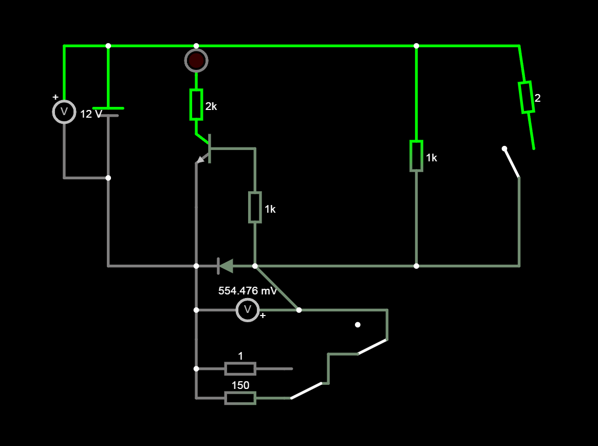

ha , ich habe einen sehr suboptimalen schaltkreis simuliert (gewürfelt), ich nehme an die kühlbox zieht auch im aus-zustand etwas strom (1k-last), ich brauche aber einen 2 ohm widerstand in der leitung um den transistor für die led zu schalten, ich dachte ich könnte das durch eine diode + r -parallelschaltung hinkriegen. wie gesagt , es ist schrott. danke an lutz v für die schöne simu-seite . http://www.falstad.com/circuit/circuitjs.html?ctz=CQAgjCAMB0l3BWcMBMcUHYMGZIA4UA2ATmIxAUgoqoQFMBaMMAKACcQAWOEFbrntjycoyOCwDKFMChBCRCGXISyqVAGYBDADYBnOqJTtpsvrRR5lquZBYA3EIRHzHIs6Kr8laqNAQsAdwEqd0VTflswQllsFV4EQitePEtZABM6LQBXbQAXBm06NPAPX0hWDljTFKTsNFEweEDg3n4q1rVm3Dc2uPdbIO4qF265YShmlD4xkScZicHBcbD5gZtncdHOKIXeaZcpkW3Etbn3Uf7jQ64drZ2QlgAHPaO8YchX4Y9J6eOXrjeuzuiS2gLW7RQCXWHSBcTq72cHyBSOw2BBKPGtlyMPhvAwMXqVAgDE40DICDwGAQZFilAwYCQMEIVRSVLwhCwxFRIkaVAy2Tyk3x0NGozWmBiaJFUtsHHO9QuETETTl+3G8p8vPEQA

nun habe ich eine bessere schaltung zusammengespielt, sie nutzt den spannungsabfall an der leistungsdiode in der zuleitung um einen transitor für die led zu schalten. die kühlbox erfährt also nur eine kleinere leistungsminderung durch die leistungsdiode. es ist der spannungsabfall an der diode stromstärkeabhängig, dh bei höherer stromstärke ist auch der spannungsabfall höher. die werte für die widerstände sind nur so la la , ich weiß nicht wann der transistor durchbrennt, 2 Ohm ist die kühlbox bei 72Watt in betrieb , 1 k Ohm im standby. man beachte die nicht immer ganz ausgeschaltete led(schwaches glimmen), das kann man tolerieren wenn man will. deshalb die parallelschaltung mit den widerständen. wenn an einem widerstand eine stromstärke "widerstandslos" passieren kann, dann fällt an ihm auch keine große spannung ab. http://www.falstad.com/circuit/circuitjs.html?ctz=CQAgjCAMB0l3BWcMBMcUHYMGZIA4UA2ATmIxAUgoqoQFMBaMMAKACcKwUQUAWWlHhDYE3KihYA3EIV7C8c2T35RVKrqqowELAO4h+4lQg18tLAMqdu2BdeGjNIAGYBDADYBnOqon6lZuCERub6YMHKVIaRUCzh3OEhQeIY3NwAJnRuAK7uAC4M7nTp4E4wkKwciTypycLYhL7wLHk8fA4JESJipQzE0ISD2MS4OBUYYMRQ0AiiCFjEJmRwYATIVJk5+Xp1vOF1DUKQO9V7jad45hwo7byXbXLdqmDN+jdyd1FwBvfH+tGfeyAv5A+4mGx2Y4caKBAG-dYgpS2RQfX47JSAi7mErvH5ULE8ECbVy5PIsAAOQRi+2Rwk0J0agQCKhBNLsSMhlmEkEU+B4CEawSOqjcXh84gZtAi1QQxDEkoocrqhHaINwvKE6ooGEaULqsrSAsVPUqyvaKCNKrk+MoXMOFC6DQdWhFHm8vh22Cd80aWp9sX09oFVCDggDwkIQlEQkw3Gj4YJMrDrIi8ZlEWOlNjFDDSc19Let3u2fjxyAA den scchaltkreis-simulator gibt es auch für offline (70mb zip)

Carypt C. schrieb: > ich weiß nicht wann der transistor durchbrennt Mit einem Basisvorwiderstand von 1k wird er nie durchbrennen. Carypt C. schrieb: > man beachte die nicht immer ganz ausgeschaltete led(schwaches glimmen), > das kann man tolerieren wenn man will. deshalb die parallelschaltung mit > den widerständen. Dann löte doch einfach einen 1R und 2 Watt Widerstand direkt parallel zur Diode, dann glimmt die LED auch nicht mehr. Erst bei einem Strom von größer als 500mA fängt die LED an zu leuchten.

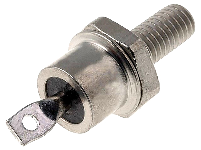

Wenn die Diode heiß wird sinkt ihre Spannung etwas. Kontrolliere ob der Transistor damit trotzdem noch sicher ein schaltet. Vielleicht mal einen Fön nur auf die Diode, nicht den Transistor, halten.
Stefan F. schrieb: > Vielleicht mal einen Fön nur auf die Diode, nicht den Transistor, > halten. Für 6A musst du sowieso eine dicke Diode nehmen. Je dicker, desto weniger warm. Wenn du die Diode auf ein kleines Blech draufschraubst, dann kann ein Transistor mit Bohrung ebenfalls mit aufs Blech draufgeschraubt werden. Dann nimmt der Transistor zwangsläufig die Abwärme der Diode auf und hat somit den gleichen Temperaturverlauf.
und für ohne transistor , nur led(rot) mit 100r vorwiderstand parallel zu einem 350 milli-Ohm widerstand .http://www.falstad.com/circuit/circuitjs.html?ctz=CQAgjCAMB0l3BWcMBMcUHYMGZIA4UA2ATmIxAUgoqoQFMBaMMAKACcKwUQUAWWlHhDYE3KihYA3EIV7C8c2T35RVKrqqowELAO4h+4lQg18tLAMqdu2BdeGjNIAGYBDADYBnOqon6lZuCERub6YMHKVIaRUHoGcAZ4tBq8SbH6JtypyTZ2kOzxIYWJWshwLAAOQTHh8nLYmnG1gQEq+WGEdTL1eXFKtopyvLXt3Qa1StnpxVPY2J1To5NpzFlp+eHcYBgLKylp3AAmdG4Aru4ALgzudIfgTjCQrP5DaUqiQqNzu1TfFILTd4A1b-T4FEEfHj4UGaaAieAIxFwbDgnYlHh4ISLMpxP6zebjTr5Kp4iZDWoNULCAmQtBCSFfAlTQRY9YsIA ja, die sicherheit, vermag ich nicht zu garantieren, mich freut schon wenn es leuchtet. riesenfortschritt für mich. also vorsicht. fallende diodenspannung, ja, schon mal in datenblatt gesehen. 0,7v sollten mindestens an der diode abfallen. müßte man halt drauf achten. insgesamt sind aber bei widerstandslösung 10 Watt weniger für die phantasiekühlbox möglich, 12V an 2,35 Ohm , die diodenlösung ist auch nicht viel besser weil 11,3V an 2 Ohm ist nicht viel mehr leistung. dann doch lieber der reed-schalter. die angesprocchenen panelmeter werden den strom auch über einen shunt-widerstand festellen, der kann aber klein sein.

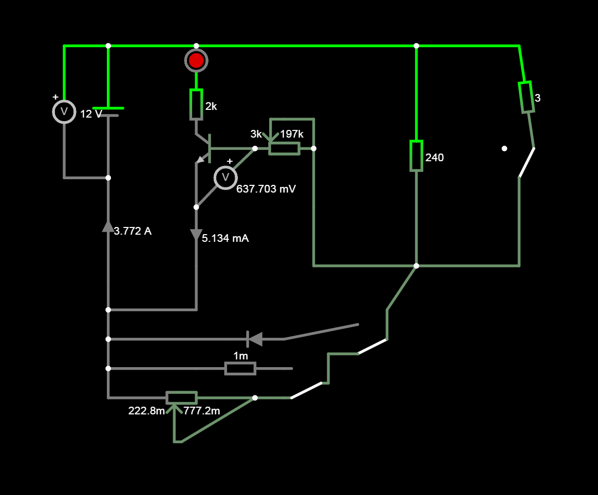

Falls dir die 0,7V Spannungsabfall zu viel sind, Schalte der Diode noch einen Stromfühlerwiderstand parallel, bei 4A 0,0125 Ohm und bei 50mA 1 Ohm. Also sozusagen eine automatische Meßbereichsumschaltung. Zum Beispiel mit einen Arduino könnte man das machen. Der kann auch messen und auch gleichzeitig noch als Datenlogger arbeiten.

hier habe ich mit aktualisierten widerständen/strömen nochmal eine einfache schaltung aufgebaut. man sieht daß man für mindestbasisspannung einen widerstand von 200 milli-Ohm in die versorgungsleitung einbauen muß, dieser drosselt aber die 4Ampere auf 3,7A, die diode ist anstattdessen auch nicht effizienter, mit dem nachteil das die led nicht mehr ausgeht. klüger wäre einen germanium-transistor zu nehmen, weil er weniger basisspannung benötigt. aber oben wurde die verblüffend einfache lösung mit einem reed-kontakt vorgeschlagen, die hätte keinen verlust. http://www.falstad.com/circuit/circuitjs.html?ctz=CQAgjCAMB0l3BWcMBMcUHYMGZIA4UA2ATmIxAUgoqoQFMBaMMAKACcKwUQUAWWlHhDYE3KthYA3EIV7C8c2T35RVKrqqowELAO4h+VPrQ3GoLAMqdu2BdeGjVEAGYBDADYBnOqpR6ZcmZghEYqkP7BoVSGyloswdyRseAhPBjc3AAmdG4Aru4ALgzudJngmlCwrBxJmImp2NiEvvAsBTx8DvXijlQQMLx4xAjEhHjjkGQoKMTYcjCE2FiQcxiTQxikSGBwINl5hRGpvMEp4mPm+jGDJtw3l-b3CBq28+wGu2bXeFqxLAAOKWSp1ewk0R2SSjM4X0ILsSlB4SsuEU+B4CGaISEvzcXh8Rn8KJkaKJCAwzXCNVSIwyGIoxDElTgrGRFwx4iaFFSOI83l8hM5ZOapPJDyaQnZwjZgjF0qE3ziZRQdMlYAZXKMexyrnyBX8yuaksaht4bzAGEUik6aCEhHS5X60Gmgngrrd2BAACU6J4AJaeAquAB2AGM6PrxgYfh9otGYTxIyIMpGThSI-LToJ5XGIqaZPbpla3vpCzJrXTCJ140l7klRNijgJbXJ6w81dxJUpJdXqequ+r40pK5b6WJ-P3uF3ueOW6kuzLBy2ZUpeKNzIDS0mzgYQeCln1jqca9H+uZ9wEDGuEXZT+FzYFOlus8I0OU0K6mWBV16ff7A6HwxLOlsFfZ8QLiEtE1AxNehYIA
