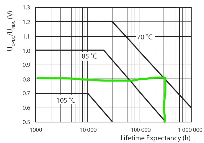

Ich finde recht wenige Infos zur Lebensdauer von Folienkondensatoren,
nur Vishay ist da so nett ein Diagramm bereitzustellen. Bei 20%
Spannungsderating leben sie anscheinend ja ewig (35 Jahre), selbst bei
70°C.
Lebensdauerberechnungen bei Elkos sind ja deutlich aufwändiger mit
Berechnung der Kerntemperatur und was es sonst noch so braucht, bei
Folienkondensatoren scheint man sich aber nicht viel Mühe zu geben. Ist
das wirklich so? Gilt die alte (nicht ganz richtige) Faustformel mit
halber Lebensdauer pro 10°C Temperaturerhöhung auch bei
Folienkondensatoren?

Bei denen spielt auch die Luftfeuchtigkeit eine erhebliche Rolle,
insbesondere bei höheren Temperaturen.
https://www.tdk-electronics.tdk.com/download/187688/480aeb04c789e45ef5bb9681513474ba/pdf-generaltechnicalinformation.pdf
Ab Seite 34.

Einiges unter Maximalspannung und ohne Spannungspitzen betrieben, fast
unendlich, wenn kein Wasserdampf reindiffundiert.
Killer sind Spannungsspitzen, hatte zig kaputte Öl-Folienkondensatoren
am Umrichter/Servoverstärker von meiner Fräse, da hat EMF von
Servos/Spindelmotor die Folie durchgeschossen, irgenwas 470µF/630V
hatten da nachher noch paar nF.

Wenn man es genau wissen will, ist das bei Folie kaum anders. Wima
schreibt, man soll 8K Temperaturerhöhung durch Wechselstrom nicht
überschreiten. Die ist abhängig von den frequenzabhängigen Verlusten,
also sollte man die Kurvenform berücksichtigen...
https://www.wima.de/en/service/knowledge-base/special-technical-subjects/
Wenn, dann nur zufällig, der Ausfallmechanismus ist doch ein ganz
anderer.
https://en.wikipedia.org/wiki/Film_capacitor#Aging
