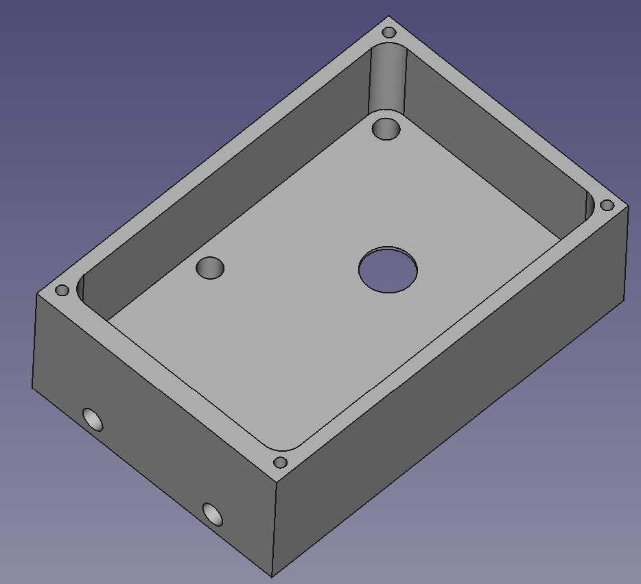

Wir müssen öfters kleine Gehäuse (ähnlich wie im Anhang) in nicht
gängigen Größen oder Aludeckel mit Ausschnitten für Elektronikprodukte
fertigen. Die Toleranzen sind also recht grob, es sollte aber auf den
ersten Blick nett ausschauen wegen dem Ersteindruck. Geschwindigkeit
spielt auch keine große Rolle, es geht um Prototypen. Werkzeugwechsel
macht man auch von Hand, aber Gewindeschneiden wäre schon nett.
Welche CNC Fräse / Bearbeitungszentrum würde man für sowas minimal
brauchen? also was sit die Stufe über den chinesischen "Graviergeräten"
die tatsächlich einen 40x60x100mm Alublock (größer brauche ich es nicht
wirklich) zerspanen kann?

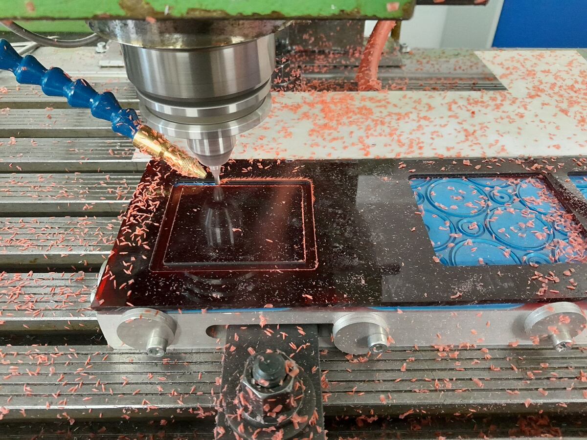

Zum Fräsen von Frontplatten braucht man eine geeignete
Aufspannvorrichtung, weil der Fräser in der Mitte das Blech hochzieht
und ggf. aus den Spannpratzen zieht. Vakuumspannplatten halten nicht
immer. Magnetspannplatten halten Eisenblech, aber Alublech nur mit
aufgelegten Eisenwurfeln. Und linkslaufende Fräser haben ein
Spanabfuhrproblem. Bei max. 60mm Breite reichen aber Aufspannleisten.

Es soll auch helfen, wenn der Mechaniker an der Fräse sein Handwerk
versteht.
Ich weiß nicht, wieviele Dutzend Frontplatten die Kollegen in der Firma
für uns gefräst haben. Typisch 1,5 oder 1 mm Alu. Wer es nicht kann,
fabriziert Rattermarken. Die Maschinen waren kein Alu-Spielzeug, sondern
Deckel in der Klasse 800 kg.
Kritisch sind Ausfräsungen in Gehäuse, weil die gerne anfangen, zu
schwingen - da fräst sich der Fachmann vorweg einen Klotz zum
Unterfüttern.

Es gibt dafür "amtliche" Vakuumspannplatten, z.B. von Witte:
https://www.witte-barskamp.de/vakuum-spanntechnik/systeme/vac-mat-vakuum-spannsystem/
Die Vac-Matten sind Opferteile, mit einer präzisen Maschine kann man sie
aber auch bei Durchfräsung oft benutzen. (~8,- Euro /St.)
Die Alugrundplatte dazu habe ich selber hergestellt. Man braucht
natürlich eine Pumpe, in meinem Fall eine Venturipumpe, und ggf. einen
Abscheider für den Kühlschmierstoff. (Oder eine Minimalmengenschmierung)
Bei Einzelstücken überlege ich ob und wie ich das Blech auf eine
Holzplatte spaxen kann. Dazu bohre ich an "unauffälligen Stellen" Löcher
in die Platte.

Um "Gehäuse aus dem Vollen" zu fräsen braucht es schon etwas Stabiles,
Holzmann, Optimum und Co sind da imho rausgeworfenes Geld, ich würde
mich eher nach einem Dienstleister umsehen.

Ich frage mich allerdings, ob wirklich sonst keiner auf die Idee kommt,
Frontplatten etc. einfach mit doppelseitigem Klebeband auf die Maschine
zu pappen. Das wieder ablösbare Verlegeband von Tesa geht hervorragend
und ist sehr gleichmäßig 0,25mm dick. Wenn man sich traut einfach direkt
auf den Tisch kleben und 0,5/10 durchfräsen, dann klebts nichtmal am
Fräser. Vorsichtig aber mit Spiritus zur Kühlung, das kann das Klebeband
lösen. Also sparsam!
