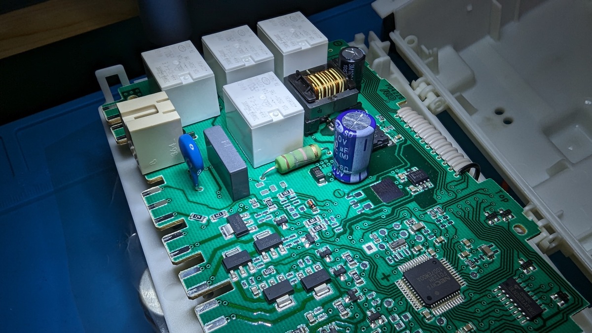

Moin zusammen, ich brauch mal eure Meinung. Bei meiner Mutter ist der Geschirrspüler kaputt gegangen, kein Lebenszeichen mehr. Ich hab also das Mainboard ausgebaut und passenderweise auch gleich eine Anleitung gefunden: https://de.ifixit.com/Anleitung/Bosch+Geschirrsp%C3%BCler+Dishwasher+SRI45T45EU-18+-+Reparatur+Steuerungsmodul/128617 Ist zwar für Bosch, aber Siemens scheint die selbe Platine zu verbauen, genau wie etliche andere Hersteller. Nun ist bei dem Widerstand in verschiedenen Anleitungen von verschiedenen Werten die Rede. Es gibt: 10 Ohm / 3W 100 Ohm / 3W 100 Ohm / 2W Nun kann ich bestehende Bauteile ausbauen und identische wieder einlöten. Was ich nicht kann ist bewerten, ob es auch ein 10 Ohm tut, wenn's ein 100 Ohm war. Daher wollte ich nach den Farben gehen, aber ich bin mir absolut unsicher, was das für Farben sein sollen. Und keine Eventualität bringt mich auf einen der drei oberen Werte. Nun brauch ich Eure Erfahrung: Können sich die Farben im Laufe der Zeit in dem Maße verändern? Ich schätze mal das Gerät hat seine 10 Jahre auf dem Buckel, eventuell auch etwas mehr. Welchen Widerstand soll ich nehmen? In der Anleitung stand noch "Flammsicher", aber sind das nicht alle Widerstände? Ich hoffe ihr könnt mir helfen. :) Danke und VG
Mit hoher Wahrscheinlichkeit ist da noch der Käfer, hinter dem Elko hinüber. Der Widerstand wird an dem Kurzschlussstrom gestorben sein.
Das war mal ein 100 Ohm / 3W Sicherungswiderstand. Es gibt via Ebay Reparatursätze für kleines Geld.

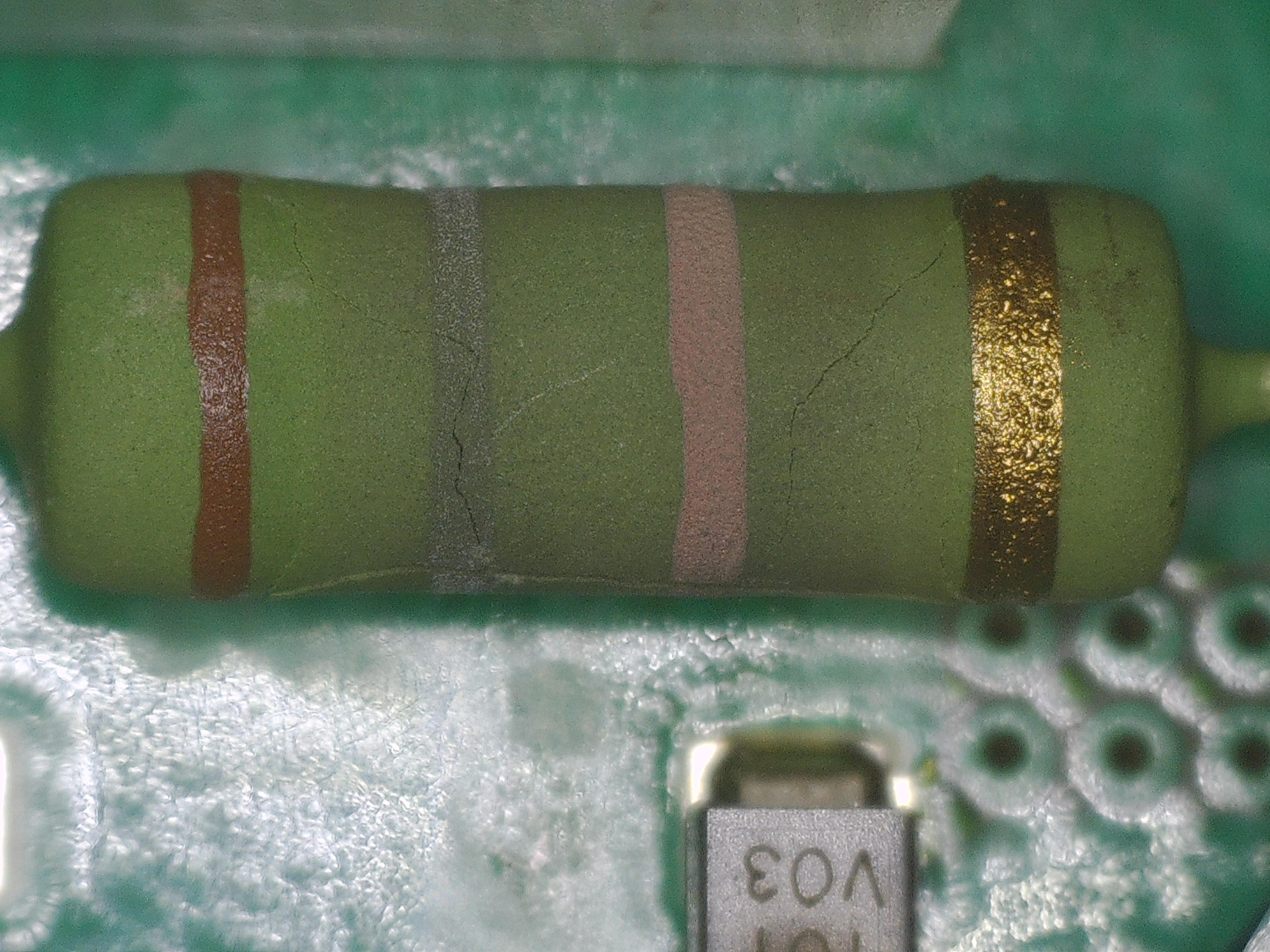

Moin Ingo, ich bin mir nicht sicher, was du mit Käfer meinst, aber der LNK304GN ist laut Anleitung auch hinüber. Diese sagt: "R(S-D) < 100 Ohm", da bin ich mit knapp 10 Ohm weit drunter. Ich glaub der blaue Elko ist auch hinüber, da sagt mein Multimeter OL. Oder ich kann den nicht im eingebauten Zustand messen, aber ich bestell vorsichtshalber mal einen neuen, dann messe ich nochmal wenn ich den ausgebaut habe. Aber, meine eigentliche Frage, welchen Widerstand soll ich besorgen? Einfach die Farbkodierung bei mir ignorieren und zu 100Ohm/3W greifen, wie in der Anleitung beschrieben? (Edit.: Danke @hhinz, ich bestell mal was) Danke und VG :)

Im Link ist ja deutlich zu lesen, dass der Sicherungswiderstand nur eines der defekten Teile ist. In den Bildern zu Schritt 5 und 6 ist Braun Braun Schwarz Gold zu erkennen, also 11 Ohm. Aber warum im Text neben 10 auch 100 steht ist unklar. Bei der 2 oder 3W Unterscheidung könnten die Abmessungen helfen, die sind ja leicht messbar.
Felix G. schrieb: > Ich glaub der blaue Elko ist auch > hinüber, da sagt mein Multimeter OL. Ist ganz normal. Ersetze LNK und Widerstand.
Wolf17 schrieb: > Im Link ist ja deutlich zu lesen, dass der Sicherungswiderstand nur eines > der defekten Teile ist. Ja, ist mir auch bewusst. Aber bei den anderen Bauteilen, steht wenigstens drauf was es ist. Da kann ich 1:1 das gleiche Bauteil bestellen. Beim Widerstand bin ich mir unsicher. Ich weiß auch nicht welche Auswirkungen das hat, wenn ich jetzt einen 22Ohm statt 100Ohm verbauen würde. > In den Bildern zu Schritt 5 und 6 ist Braun Braun Schwarz Gold zu > erkennen, also 11 Ohm. Aber warum im Text neben 10 auch 100 steht ist > unklar. Also ich erkenne da eher rot/rot/schwarz, sprich 22Ohm. Ich hab zwar einen Blaulicht-Filter drauf, aber braun/schwarz/braun erkenne ich da im Leben nicht. > Bei der 2 oder 3W Unterscheidung könnten die Abmessungen helfen, die sind > ja leicht messbar. Sind sie? Ich wollte jetzt nicht einmal 2W und 3W bestellen um am Ende zu schauen welcher von der Größe passt. Hast du da einen Indikator für mich? Ich hätte jetzt nach dem Hinweis von hhinz einfach das Set hier bestellt: https://www.ebay.de/itm/394451885691 Und vielleicht noch der Neugierde wegen: Was genau bedeuten die Bezeichnungen ober- und unterhalb des LNK304GN? Danke :)

Felix G. schrieb: > Ist zwar für Bosch, aber Siemens scheint die selbe Platine zu verbauen Ist ja auch ein und derselbe Laden: - https://de.wikipedia.org/wiki/BSH_Hausger%C3%A4te Felix G. schrieb: > In der Anleitung stand noch "Flammsicher", aber sind das nicht alle > Widerstände? Bei weitem nicht. Deshalb gibt es ja extra "Sicherungswiderstände" die unter definierten Bedingen "defekt gehen". - https://www.farnell.com/datasheets/2710532.pdf - https://www.vishay.com/docs/28729/pr010203.pdf Felix G. schrieb: > Ich weiß auch nicht > welche Auswirkungen das hat, wenn ich jetzt einen 22Ohm statt 100Ohm > verbauen würde. Ohne Schaltplan kann man da nur Raten. Vermutlich fliest dann im Fehlerfall ein fünfmal höherer Strom und die Leiterbahnen gehen in Rauch auf oder irgendein anderes Bauteil verabschiedet sich mit einer Stichflamme oder mit einem Knall, oder, oder, oder. Ist wie Sicherungen mit einem Draht überbrücken, kann gutgehen, muss es aber nicht. Felix G. schrieb: > Ich wollte jetzt nicht einmal 2W und 3W bestellen um am Ende > zu schauen welcher von der Größe passt. Man kann vorher auch einfach mal nachmessen und mit den Datenblättern vergleichen!
Felix G. schrieb: > ich bin mir absolut unsicher, was das für Farben sein sollen. Wenn von den 4 Farbringen die beiden verbrannten Farben in der {Mitte} unterschiedlich sind, so wie bei dir, dann ist es ein 100R Widerstand gewesen: braun, {schwarz, braun}, gold Bei zwei gleichen Farben in der Mitte wäre es ein 10R Widerstand: braun, {schwarz, schwarz}, gold

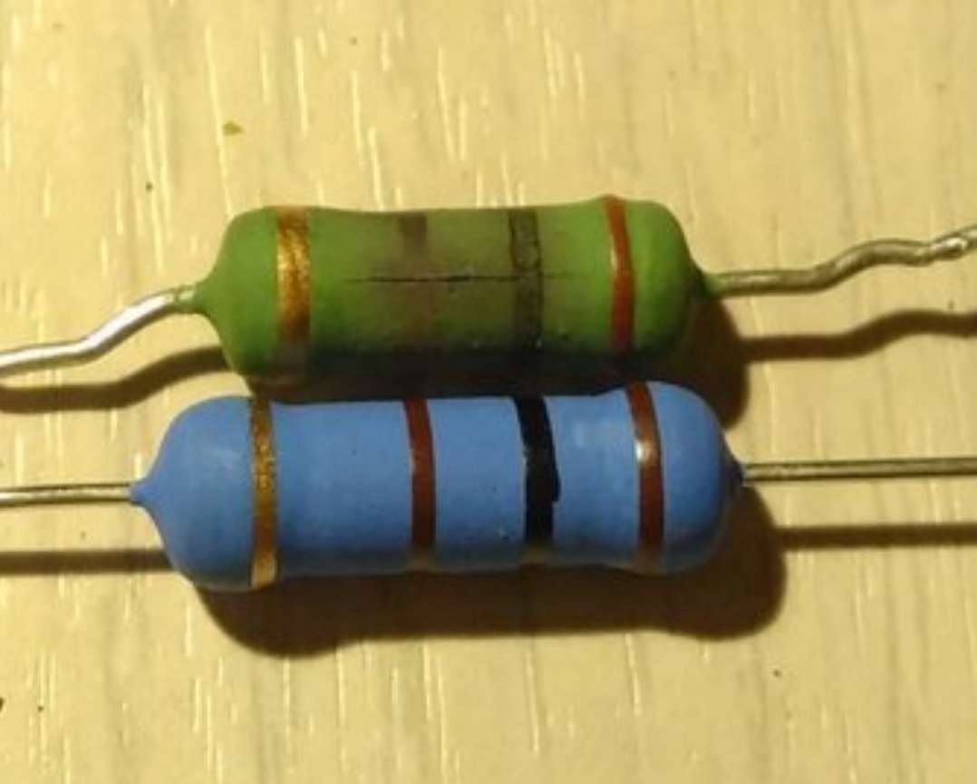

Irgend W. schrieb: > Man kann vorher auch einfach mal nachmessen und mit den Datenblättern > vergleichen! Wo finde ich die Datenblätter. Ich kenne den Hersteller nicht und es steht ja auch kein Name drauf. Ich habe folgende Tabelle gefunden, mit den Abmessungen zu 2W und 3W. Die Werte die ich messe würden irgendwo bei 1.5W liegen: 4,6 mm x 13.1 mm (d*l) Ich bin jetzt ehrlich gesagt nicht wirklich schlauer. Edit.: Ich hab mal versucht nach der Optik zu gehen, da kommen die Multicomp nah dran: https://www.farnell.com/datasheets/216663.pdf Warum schreiben sie bei den Abmessungen eigentlich bspw. D+1? Muss auf den Durchmesser dann 1 mm draufgerechnet werden? Wieso?

Felix G. schrieb: > Wo finde ich die Datenblätter. Beispielschaltungen mit dem LNK. Wenn Hinz sagt das ist ein 100 Ohm, dann ist das zu 99,5% auch so. Suche nach einem Reperaturset wie Hinz gesagt hat. Wichtig, der Widerstand muss ein Sicherungswiderstand sein, nicht irgendeiner.
Udo S. schrieb: > Wichtig, der Widerstand muss ein Sicherungswiderstand sein, nicht > irgendeiner. Ich hab jetzt dieses Set bestellt, ich bin davon ausgegangen, dass das passt, da es ja ein "Reparaturset" für solche Geschichten ist: https://www.ebay.de/itm/394451885691
