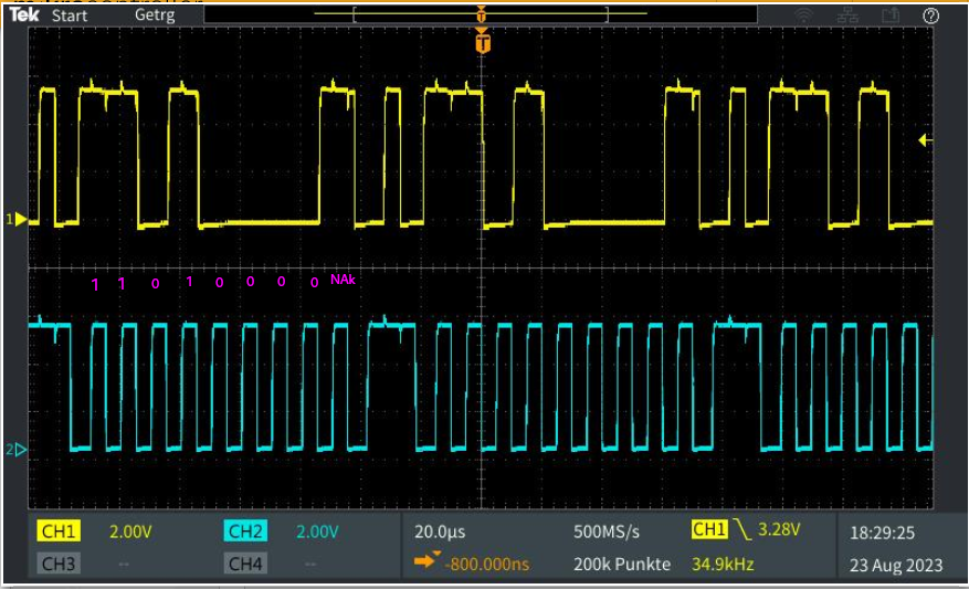

Überprüfe die beiden Leitungen mit einem Oszilloskop und zeige uns das
Bild.
Am einfachsten geht das, indem zu die Kommunikation nur einmal nach
einem Tastendruck versuchst und das Oszilloskop auf den Tastendruck oder
auf die fallende Flanke an SDA triggerst.

Das sollte 9 Takte auf SCL erzeugen und ein Byte auf SDA übertragen. Das
ist mit einem digitalen Oszilloskop recht übersichtlich darstellbar.
Wenn die Slave Adresse richtig ist, sollte die RTC die Leitung SDA beim
9. Takt auf LOW ziehen.

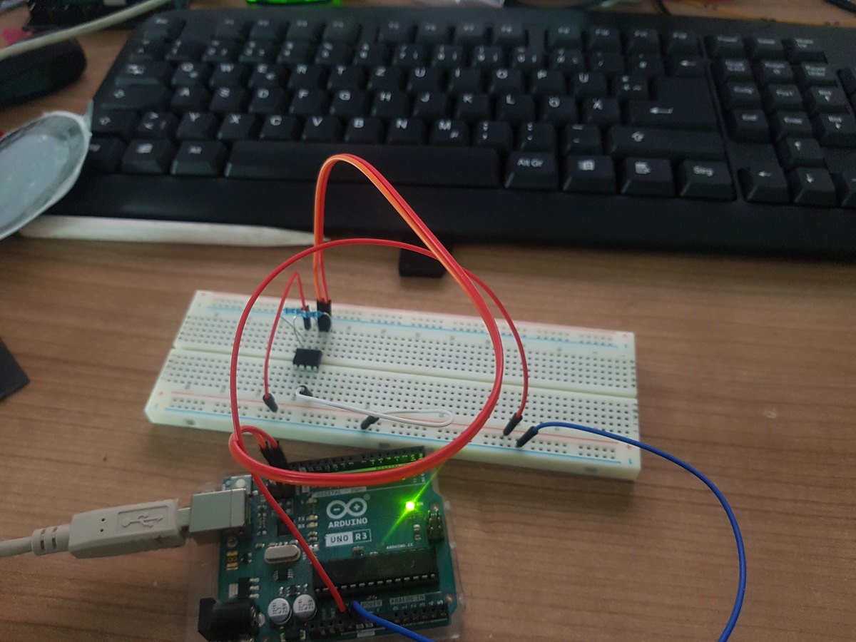

von Z.B. Max (darter)
Ich habe in meinem fall nen Arduino uno genommen und nen DS1307 Chip.
Wenn ich die Pullup-Widerstände abziehe bekomme ich genau den von dir
beschriebenen Effekt dass er in
i2c_start()
 hängen bleibt.

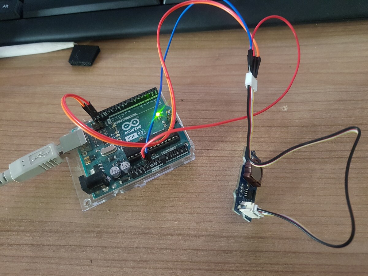

Habs jetzt mal an ein grove - ds1307 gehängt.
Auf dem Board ist ja nur der DS1307 Chip, ein quarz und 2 Pullup
Widerstände.
Funktioniert einwandfrei.
Hab mir mal nur die Sekunden ausgeben lassen.
Liegt also eindeutig nicht am Code.

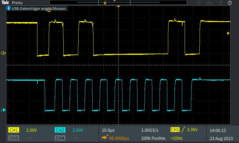

von Jonas N. (medustv)
Sieht das so in Ordnung aus?

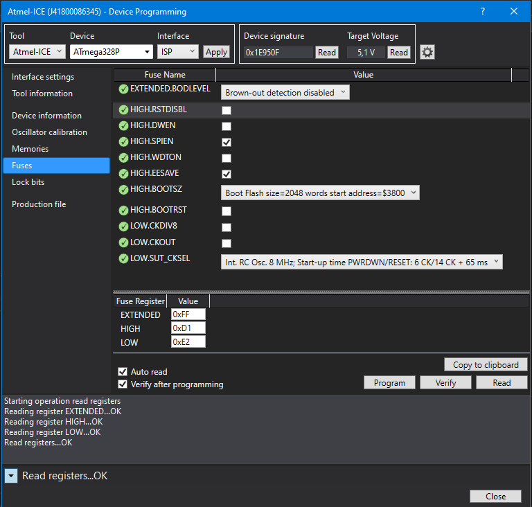

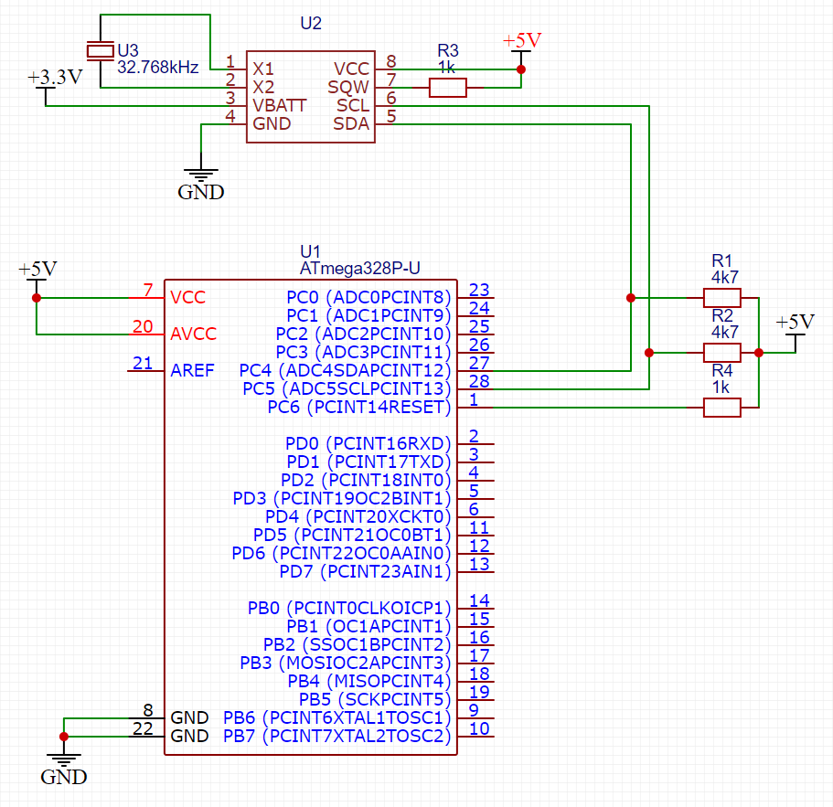

Hier einmal die gesetzten Fuses und der Schaltplan.
von Dietrich L. (dietrichl)
Jonas N. schrieb:
> der Schaltplan
Wo sind die Stützkondensatoren?
Habe einen mit 100nF an Vcc und Gnd

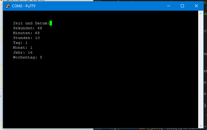

Nein konnte ich nicht, hab immer noch das Problem überhaupt nichts lesen
zu können.

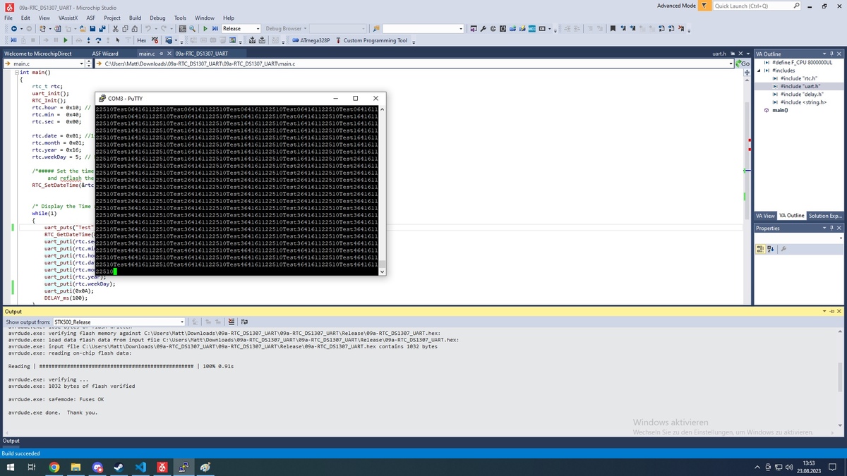

Ich möchte mir die gelesenen Werte in Putty ausgeben lassen und das
Terminal bleibt logischerweise schwarz, da er beim Lesen der Zeiten fest
hängt.

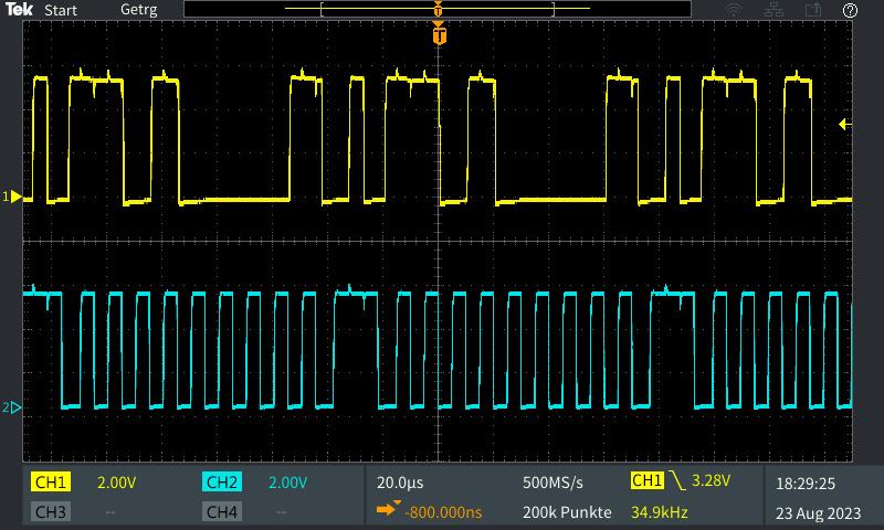

Das ist übrigens die Ausgabe auf den SCL und SDA Leitungen, wenn er an
der While schleife, stehen geblieben ist.

Deshalb hab ich seinen Code genommen und an nen Grove-DS1307 gehängt und
es hat funktioniert, woraus ich schließe dass es ein Hardware-Problem
ist.
von Εrnst B. (ernst)
Das wiederum kann garnicht sein, weil die While-Schleife
while(TWCR & (1<<TWSTO));
keinerlei weitere Ausgaben auf dem I²C enthält und demnach spätestens
nach etwas Zeit Ruhe auf dem Bus herrschen muss.
ISRs die pausenlos den I²C befeuern habe ich bei dir nicht gesehen.
Also: Entweder bleibt dein Programm an einer anderen Stelle hängen, und
nicht in der Schleife die du vermutest, oder dein Oszi-Bild ist Fake,
oder du hast noch geheime Zusatz-Hardware mit an dem Bus, von der du uns
nichts verraten hast.
Ok habs eben nochmal auf nem nackten 328p probiert.
1 zu 1 mit dem von dir geposteten Code(Bis auf meinen Versuch einen
Zeilenumbruch hinzubekommen "uart_puti(0x0A);" was leider nicht
funktioniert) und es funktioniert problemlos.
Es muss daher an deiner Hardware liegen.
Wie schaust du dir die daten am seriellen Port an?
Vielleicht gibt es da Probleme. Ich kenne mich mit dem Atmel Studio
nicht aus. gibt es da nen Seriellen Monitor?
Wie sieht denn nun deine Ausgabe am Seriellen Port aus? Ein "Test"
müsste du ja auf jeden fall bekommen.
Probier nen anderen DS1307 Chip, wenn das nicht Funktioniert hol dir das
https://www.reichelt.de/arduino-grove-echtzeituhr-rtc-ds1307-grv-rtc-p191187.html
Ich kann mich nur widerholen. Damit und mit deiner Software funktioniert
es bei mir.
von Stefan F. (Gast)
Fast perfekt. Der einzige Haken ist, dass sich deine RTC nicht
angesprochen fühlt. Sie bestätigt die empfangene Slave Adresse nicht.
Also ist entweder die Slave Adresse falsch oder die RTC funktioniert
nicht.
Auch hier sieht man beim jeweils 9. Takt, dass deine RTC die Slave
Adresse nicht bestätigt.
Ich finde aber seltsam das dein Bild mindesten eine Wiederholung der
Adresse zeigt, obwohl das Programm nach deiner Aussage beim Fehler
hängen bleibt. Hast du noch einen Watchdog aktiviert, der dabei einen
Reset auslöst?
Ich habe mal die 9 Bits eingezeichnet.
Die 7 Bit Slave Adresse ist 1101000 (= 0x68, oder 104), was mit dem
Datenblatt des DS1307 überein stimmt.
Danach kommt das R/W Bit mit dem Wert 0, womit der Master mitteilt, dass
er in der folgenden Kommunikation schreibend auf den Slave zugreifen
will.
Danach sollte eigentlich das ACK kommen. Der Slave müsste beim 9.
Taktimpuls die SDA Leitung auf Low ziehen um zu signalisieren "hier bin
ich, bereit zur Kommunikation". Genau das fehlt in deinem Fall, der
Slave hat nicht bestätigt.
Vergleiche mit
https://de.wikipedia.org/wiki/I%C2%B2C#Takt_und_Zust%C3%A4nde_des_Busses
Ich tippe immer noch darauf, dass der Chip nicht funktioniert, weil der
Abblock-Kondensator an der Stromversorgung fehlt. Vielleicht auch, weil
der Quarz fehlt. Auf dem Steckbrett funktioniert der Oszillator außerdem
wahrscheinlich nicht, weil die Kontakte von dem Brett zu viel Kapazität
haben. Das wird wohl nur auf einer gelöteten Platine funktionieren
können.
Andere Bild:
Dieser Screenshot sieht doch nicht gut aus. Hier ist die 7 Bit Adresse
1010000, was nicht mit dem Datenblatt überein stimmt.
> können.
Habe mal den Quarz direkt an den Chip gelötet und erhalte nun endlich
eine Ausgabe. Die Werte, die ich derzeit bekomme, sind nur etwas
komisch. Die Zeitwerte gehen über 60 hinaus und springen auch sehr
stark.
von Monk (roehrmond)
Hast du den Abblock-Kondensator hinzugefügt und dafür gesorgt, dass die
Pins X1 und X2 nicht im Steckbrett stecken?
Hänge nochmal das Oszilloskop an den I²C Bus, so dass man die
Kommunikation sehen kann (zumindest die ersten 9 Takte).
Kondensator ist hinzugefügt und die Pins X1 und X2 stecken zwar im
Steckbrett, aber auf die ist der Quarz aufgelötet, sollte also passen.
Den Fehler bei den Sekunden konnte ich beheben, das war nur ein Fehler
in der Ausgabe, aber bei den Minuten gibt es noch Probleme: Wenn ich die
Minuten auf 59 stelle, springen sie nicht wieder auf 0, sondern auf 68.
von Joachim B. (jar)
fehlt etwa bcd to int?
uint8_t decToBcd( int val )
    return (uint8_t) ((val / 10 * 16) + (val % 10));
uint8_t bcdToDec( uint8_t val )
    return (uint8_t) ((val / 16 * 10) + (val % 16));
[Mod: C-Tags eingefügt]
: Bearbeitet durch Moderator
Danke jetzt funktioniert es.
