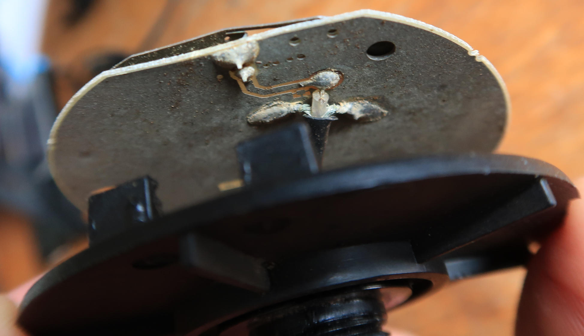

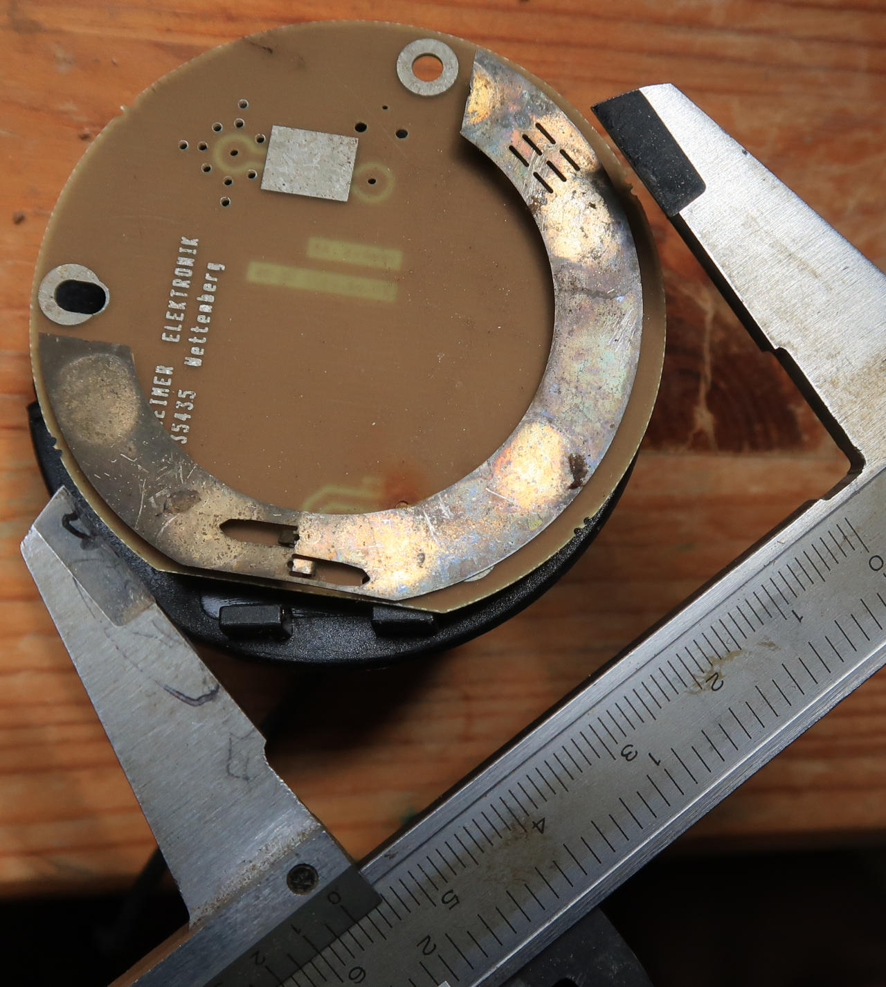

Ahoj, diese Antenne habe ich abgetrennt im Wald gefunden, oben drauf war eine regenfeste Kappe. Frage(n): * Was ist das für eine Antenne (wie heißt der Typ)? * Für welchen Frequenzbereich ist diese (wie kann ich diesen, Mittenfrequenz + Breite, aus der Dimension abschätzen)? Gruß!
Beim Hersteller bekommst du Infos https://www.reel-gmbh.de/produkte/ Wird wohl von Traktor oder Harvester sein, wenn im Wald gefunden
Ja wenn du mal den Hersteller besser fotografiert hättest dann hätte ich nicht so lange raten und suchen müssen für dich :) REEL Reinheimer Elektronik Wettenberg Hier die Antennen: https://www.reel-gmbh.de/produkte/
Max B. schrieb: > Ja wenn du mal den Hersteller besser fotografiert hättest dann hätte ich > nicht so lange raten und suchen müssen für dich War auch mein erster Gedanke, wobei PLZ hat doch schnell zum Ziel geführt
Danke für die Antworten. Als Hesteller sehe ich <was_von_Klebepad_verdecktes>EIMER ELEKTRONIK Meine Frage war aber auch nicht so sehr was der kommerzielle Name der Antennen ist, sondern wie dieser Antennentyp technisch/ herstellerunabhängig heißt. Oder ob das gar quasi eine Dipolantenne mit Reflektor(?) ist. Also so wie es eine "Biquad"-Antenne als Typ gibt, suche ich den "technischen" Typ der Antenne. Darum auch Versuch Fotos eher von den elektrischen Details zu machen und gar nicht an den Hersteller gedacht -- dessen Webseite mir übrigens auch nicht weiterhilft, da dort verschiedene Antennen im gleichen Gehäuse angeboten werden und man nur das äußere sieht. Ich kenne mich mit Funktechnik nicht aus. Nur allgemein mit Physik. Gruß!

Das sieht für mich wie eine (Multiband?-) Abwandlung einer Inverted-F oder inverted-L Antenne. Diese Begriffe sollten dich jedenfalls zum Antennen-"Grundtyp" führen.
GHz N. schrieb: > Das sieht für mich wie eine (Multiband?-) Abwandlung > einer Inverted-F oder inverted-L Antenne. Diese > Begriffe sollten dich jedenfalls zum Antennen-"Grundtyp" > führen. Danke!, diese Art Antwort habe ich gesucht. Gruß!
