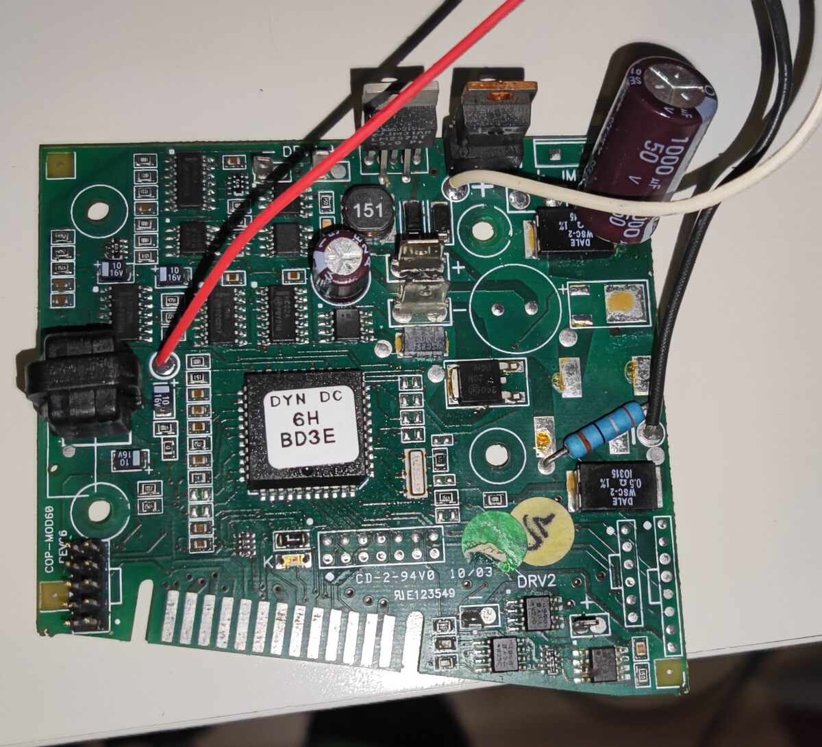

Hallo, weiß jemand zufällig aus dem Kopf, wo der Unterschied bei den folgenden SI4948 IC's liegt? SI4948BEY (auf dem IC steht 4948B) und SI4948EY (auf dem IC steht 4948) Sind die Baugleich oder was ist da anders?

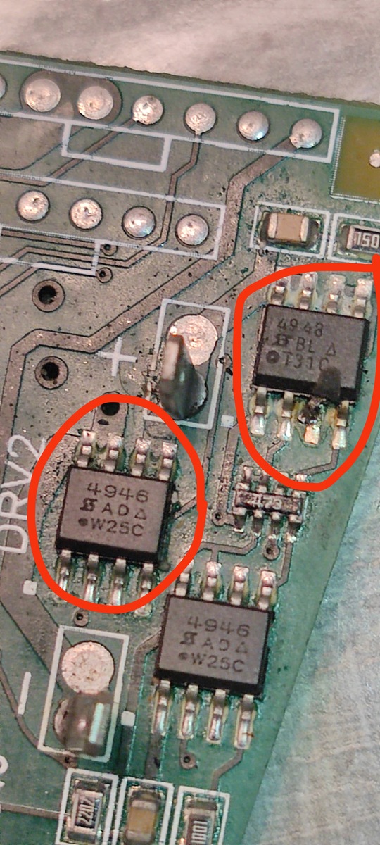

Jörg R. schrieb: > Alexander G. schrieb: >> weiß jemand zufällig aus dem Kopf, wo der Unterschied bei den folgenden >> SI4948 IC's liegt? >> >> SI4946BEY (auf dem IC steht 4948B) >> >> und >> >> SI4948EY (auf dem IC steht 4948) >> >> Sind die Baugleich oder was ist da anders? > > Baugleich bezieht sich für mich auf das Gehäuse. Das solltest Du daher > selber sehen. > > Du meinst vermutlich kompatibel. Dann solltest Du dir aber die Mühe > machen Datenblätter zu den ICs zu verlinken. Oder soll jeder der helfen > möchte selbst danach suchen. > > Fotos von den ICs wären auch nicht schlecht. Ich meine kompatibel.😁 Ich suche die auf dem Bild rot markierten . Vielleicht hilft das Bild am Besten

H. H. schrieb: > Peter K. schrieb im Beitrag #7484121: >> vermutlich meint der TO 4948 - 4946 ist ein Schreibfehler ?! > > Das eine ist ein p-MOSFET, das andere ein n-MOSFET. > > Und auch beim p-MOSFET Si4948 gibts es mehrere Revisionen. Ich habe in meinem Beitrag (oben weiter) ein Bild gepostet. Ich suche die Bauteile 4946 und 4948.
Bearbeitet durch User
H. H. schrieb: > Peter K. schrieb im Beitrag #7484121: >> vermutlich meint der TO 4948 - 4946 ist ein Schreibfehler ?! > > Das eine ist ein p-MOSFET, das andere ein n-MOSFET. > > Und auch beim p-MOSFET Si4948 gibts es mehrere Revisionen. Kann man anhand meines Bildes (weiter oben) ersehen, welche 4948 und 4948 ich genau benötige?
Alexander G. schrieb: > Kann man anhand meines Bildes weiter oben ersehen, welche 4948 und 4948 > ich genau benötige? Deine sind beide aus der ersten Revision, also Si4946EY und Si4948EY. Die wirst du aber kaum mehr bekommen, also muss man sehen was passen könnte. Was für ein Gerät ist das denn?
Alexander G. schrieb: > Ein Reinigungsroboter. Da hängt ein DC Motor dran. Also höchstens lahme PWM. Das spielt die Revision keine Rolle für dich, und auch andere ähnliche MOSFETs wären geeignet.
H. H. schrieb: > Alexander G. schrieb: >> Ein Reinigungsroboter. Da hängt ein DC Motor dran. > > Also höchstens lahme PWM. > > Das spielt die Revision keine Rolle für dich, und auch andere ähnliche > MOSFETs wären geeignet. Also SI4946EY habe ich. Das sollte ja passen. SI4948EY nicht, nur SI4948B.

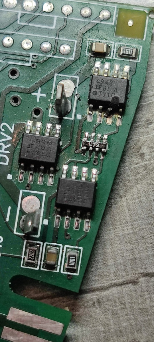

H. H. schrieb: > Alexander G. schrieb: > >> Ich hab es so ausprobiert und beide ersetzt. Hat kurz geschmorkelt und >> der SI4946EY ist abgeraucht. > > Es wird eben noch mehr kaputt sein. > > >> Der Motor ist ok. > > Und die Ansteuerung der MOSFETs? Optisch ist erstmal kein offensichtlicher Fehler zu erkennen. Viel sitzt da an sich nicht dran... Habe mal zwei Bilder gemacht.
Das 47k Widerstandsarray prüfen. Und nicht nur den Si4948 austauschen, sondern auch seinen Treiber, den Si4946 am Platinenrand. Besser sogar den anderen Si4946 ebenfalls austauschen.
H. H. schrieb: > Das 47k Widerstandsarray prüfen. Und nicht nur den Si4948 austauschen, > sondern auch seinen Treiber, den Si4946 am Platinenrand. Besser sogar > den anderen Si4946 ebenfalls austauschen. Ich habe die beiden SI4946 getauscht. Am 47K Widerstandsarray könnte ich keinen Fehler ausmachen. Dann hab ich einen neuen SI4946B eingebaut. Der Controller startet nicht (keine Reaktion und Led ist aus). Wenn ich den SI4948B ausbauen, startet der Controller wieder. Kann es sein, dass der SI4948B nicht mit dem SI4948 ersetzbar ist?
