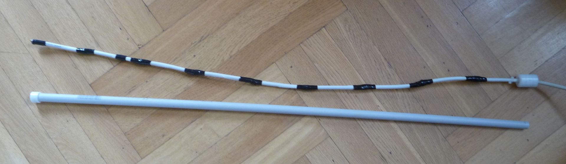

Ich habe eine Kolinear-Antenne gebaut für den Empfang von ADS Signalen auf 1090Mhz. Sie funktioniert auch soweit nur wurde ich gerne wissen ob diese auch gut abgestimmt ist. Wie kann ich das mit einfachen Mitteln feststellen und optimieren. Ich habe keine Amateur Funk Erfahrungen.
Felix H. schrieb: > Wie kann ich das mit einfachen Mitteln feststellen und optimieren. Mit einem NanoVNA
Felix H. schrieb: > Ich habe keine Amateur Funk Erfahrungen. Der einfachste Weg wäre es, jemanden in deiner Nähe zu suchen, der die Messmittel (wie den genannten Nano-VNA) sowie auch die Erfahrung im Umgang damit hat. Wenn du die ungefähre geografische Gegend hier nennst, könnte sich ja vielleicht auch hier jemand finden.
Den NanoVNA scheint es ja günstig zu geben, das Problem wird nur sein das Gerät zu bedienen und zu verstehen. Ja klar wäre das beste jemanden zu kennen der sich damit auskennt, hab ich leider nur nicht. Vielleicht finde ich ja hier jemanden, PLZ 59399.
"Ja klar wäre das beste jemanden zu kennen der sich damit auskennt" Da müsste es doch einen Funkerverein geben in der Ecke. Wenn man anfragt und an den richtigen gerät bekommt man manchmal eine Antwort - ansonsten ein Makerlab/Hackerspace kontaktieren, die sollten es auch wissen

Felix H. schrieb: > Ich habe eine Kolinear-Antenne gebaut... Wenn man sowas baut und sich ganz genau an die Vorgaben der Bauanleitung hält, kann man eigentlich fast nichts falsch machen. Wenn man aber Gewißheit haben möchte, ob das Resultat des Eigenbaus auch dem entspricht, was der Autor vorgegeben hat, dann kommt man um eine Messung mit z.B. einem VNA nicht herum. Wenn es jetzt nur ein "Einmalprojekt" ist, dann lohnt sich eine Anschaffung solch eines Gerätes nicht, dann sollte man sich jemanden suchen, der einem aushelfen kann. Wenn aber Ambitionen vorhanden sind, öfter mal eine Antenne zu bauen, sei es auch nur zu Experimentalzwecken, dann würde ich über die Anschaffung eines NanoVNA nachdenken, zumal die Preise dafür sehr moderat sind.
Phasenschieber S. schrieb: > Wenn aber Ambitionen vorhanden sind, öfter mal eine Antenne zu bauen, > sei es auch nur zu Experimentalzwecken, dann würde ich über die > Anschaffung eines NanoVNA nachdenken, zumal die Preise dafür sehr > moderat sind. Ich sage mal es würde schon öfter solche Antennen bauen wollen. Zumal ich für den AIS Empfang auch welche gebaut habe und diese prüfen möchte. Zum Verständnis des NanoVNA, kann ich da als Laie beim messen auch erkennen was ich evtl. an meiner Antenne verbessern kann/muss ohne ein Funkkehrgang zu besuchen?

mal zum Vergleich: ich habe auch so eine Antenne, hat 8 Elemente, ich komme damit bei optimalen Bedingungen (trockenes Wetter) von Nordbayern bis nach Frankfurt und München, also gut 200 km, wohne aber im 4. Stock. Damit erreiche ich aber nicht alle Flugzeuge, bei manchen scheint der Transponder schwächer zu sein.
Stephan S. schrieb: > mal zum Vergleich: ich habe auch so eine Antenne, hat 8 Elemente, ich > komme damit bei optimalen Bedingungen (trockenes Wetter) von Nordbayern > bis nach Frankfurt und München, also gut 200 km, wohne aber im 4. Stock. > Damit erreiche ich aber nicht alle Flugzeuge, bei manchen scheint der > Transponder schwächer zu sein. So sieht meine Antenne auch aus, ich komme aktuell auf 310nm --> 570km. Damit bin ich auch sehr zufrieden, aber mir geht es ja darum ob ich was optimieren kann. Evtl. ist auch nix zu optimieren, aber genau das will ich ja herausfinden. Die Antennenposition ist denke ich mal ausgereizt (auf dem Dach 12m + 3m Mast) freie Sicht in alle Himmelsrichtungen. Und wenn ich mit der 1090Mhz Antenne fertig bin würde ich den AIS Empfang weiter verfolgen. Ich denke ich werde mal weiter versuchen jemanden in der Umgebung zu finden der sich mit der Materie auskennt.
> ob ich was optimieren kann. Hast du denn schon einen rauscharmen Vorverstaerker bei der Antenne? Dein Aufbau klingt ja nach laengerem Speisekabel. > Evtl. ist auch nix zu optimieren Mann kann natuerlich immer etwas verbessern. Bleibt die Frage ob sich der Aufwand dann auch lohnt. Du koenntest z.B. deinen Antennenverstaerker mit einem Heliumkondensatkuehler wesentlich rauschaermer betreiben. Die Nachbarschaft waere aber nicht sehr begeistert. :)
Nee nur Antenne, ca. 15m Leitung und dann über den USB Empfänger in den PI. Ohne Verstärker oder sonstiges.

Felix H. schrieb: > mir geht es ja darum ob ich was > optimieren kann. Tja, das Optimieren setzt natürlich Kenntnisse voraus; Kenntnisse darüber wie ein Optimum bei einer Antenne auszusehen hat. Es gibt da gewisse "Stellschrauben" womit man eine Antenne in ihren Eigenschaften verändern kann. Wenn du aber nicht weißt welche "Schraube" welche Veränderung bewirkt, dann macht das keinen Sinn. Man kann aber alles lernen, niemand ist auf die Welt gekommen und hat schon alles gewusst. Die Frage ist nur, wie groß ist das Interesse tiefer in die Materie einzusteigen. Das ist ein weites Feld und da gibt es ordentlich Stoff zu lernen; so ganz ohne Anstrengung geht das nicht.
Felix H. schrieb: > So sieht meine Antenne auch aus, ich komme aktuell auf 310nm --> 570km. > Damit bin ich auch sehr zufrieden, aber mir geht es ja darum ob ich was > optimieren kann. Evtl. ist auch nix zu optimieren, aber genau das will > ich ja herausfinden. Das sind schon extrem gute Werte, allgemein nimmt man an, dass ADSB bis 200 Meilen Reichweite hat, bei optimalen Bedingungen vielleicht bis 250 Meilen. Da wird nicht mehr herausspringen.
Motopick schrieb: > Mann kann natuerlich immer etwas verbessern. Ich komme gelegentlich an den Punkt, wo es nur noch Verschlimmbesserungen gibt :-/
> Ich komme gelegentlich an den Punkt, wo es nur noch > Verschlimmbesserungen gibt :-/ Ja wenn ein Wirkprinzip "ausgelutscht" ist... und Mann sich auf einer Sattelflaeche des Optimums befindet... dann scheint es in alle Richtungen nur noch bergab zu gehen. Das kann ein guter Zeitpunkt sein, sich vom "Problem" zu loesen. Manches muss Mann auch nur eine Weile "liegen" lassen. Gelegentlich stellen sich danach dann doch noch Loesungsansaetze ein. Nicht unterkriegen lassen! Aber 15 m Kabel von der Antenne zum Empfaenger koennen durch einen Verstaerker vor dem Kabel schon noch gut "aufgepimpt" werden. In der Not auch ohne Heliumkondensatkuehler. :) Da besteht die Gefahr einer "Verschlimmbesserung" eigentlich nicht. Gut das mir das (Antennen-)Staebchen reicht.
Auf youtube gibt es haufenweise gute Erklärvideos zum nanoVNA. So schwierig ist das nicht, damit zu arbeiten. Btw., bei allen meinen nach Anleitung gebauten Antennen gab es Nachjustierbedarf. Z. B. allein das 'Verpacken' der Antenne ins Plastikrohr ändert die Resonanzfrequenz merklich. Oder die Strahlerlängen waren offenbar lediglich berechnet - die Realität zeigt dann aber Abweichungen. So eine Collinearantenne ist leider kaum noch abstimmbar. Da kann man fast nur mehrere Antennen mit leicht unterschiedlichen Strahlerlängen bauen und untereinander vergleichen. Aber vielleicht hattest du ja Glück, und deine Anleitung fußt auf einen sauber geprüften Selbstbau.

Motopick schrieb: > Aber 15 m Kabel von der Antenne zum Empfaenger koennen durch > einen Verstaerker vor dem Kabel schon noch gut "aufgepimpt" werden. > In der Not auch ohne Heliumkondensatkuehler. :) > Da besteht die Gefahr einer "Verschlimmbesserung" eigentlich nicht. Doch, die Verschlimmbesserung ist ein China-"LNA" mit 5dB Rauschzahl. Dann lieber gescheites Koaxkabel.
Helmut -. schrieb: > Doch, die Verschlimmbesserung ist ein China-"LNA" mit 5dB Rauschzahl. > Dann lieber gescheites Koaxkabel. Dann doch lieber fast kein Koaxial-Kabel: direkt an die Antenne das Pigtail, dann das SDR und dann den Raspi o.ä., evtl ESP
> Dann doch lieber fast kein Koaxial-Kabel: direkt an die Antenne das > Pigtail, dann das SDR und dann den Raspi o.ä., evtl ESP Dann werde ich erst mal in dem Bereich versuchen zu optimieren. Den Raspberry werde ich so dicht wie Möglich unters Dach packen, denke dann komm ich mit 4m Kabel aus. Mal sehn was das schon bringt.

> Nach welcher Anleitung bzw. aufgrund welcher Berechnung würde die > Antenne gebaut? https://flipdot.org/blog/2017/02/18/bau-einer-kolinear-antenne-fur-ads-b-empfang/ 8 Segmente Allerdings die erste Variante ineinander gesteckt mit Schrumpfschlauch versehen, evtl. baue ich die zweite Variante verlötet auch noch mal auf.
Felix H. schrieb: > evtl. baue ich die zweite Variante verlötet auch noch mal auf. Dann auf jeden Fall alle Flussmittelreste sauber mit Aceton abwaschen, sonst gammelt das ganz schnell.
