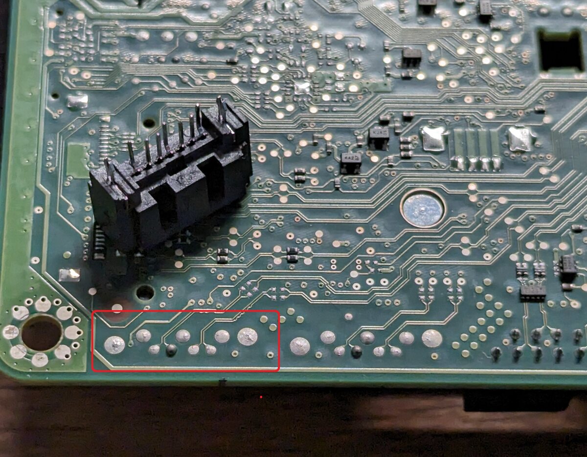

Hallo, ich möchte eine SATA-Daten Buchse auf eine Platine anlöten. Die passende Buchse habe ich online bereits geordert. Ich bin mir aber noch nicht ganz sicher, wie ich die Buchse am besten an die Platine löten kann. Die Lötpunkte an der Platine sind leider bereits mit Lötzinn gefüllt. Wäre es am sinnvollsten zu versuchen, dieses Lötzinn zu entfernen, um dann die Buchse in die Platine stecken zu können, und dann wieder neu zu verlöten? Oder wäre ein anderer Ansatz sinnvoller? Ich habe auch einen Heißluftlötkolben, aber damit hätte ich etwas Angst, die Buchse beim Einbau zu schmelzen/beschädigen. Hat jemand ein paar Tipps für mich, wie ich hier am besten vorgehen sollte? Viele Grüße
Das Zinn lässt sich mit einem Lötkolben und Entlötlitze sauber und schonend entfernen.

Hi, ich würde die Lötpunkte erstmal vom Zinn befreien (mit Saugpumpe oder Lötlitze, etwas Geduld und Flussmittel. Ggf. neues Lot hinzufügen, dann gehts manchmal auch besser raus). Andere Sache: verfolge mal die Differential-Pairs, da wirst du weitere Bauteile nachbestücken müssen damit deine Buchse auch was macht. Viel Erfolg, Michael
Bist Du Dir sicher, das Du den neuen SATA Port auch nutzen kannst? Wenn ich mich nicht irre, fehlen an den Leiterbahnen noch Bauteile.
Wenn ich mir den Footprint der Karte und der Buchse anschaue, passt der nicht zusammen. Da hast du offenbar doch nicht ganz den richtigen ausgewählt. Bei dir sind jeweils 2 kontakte nebeneinander und dann 3*1 versetzt. Auf der Karte aber 2*1 und 1*1 und dann die 3 versetzten. Die beiden Befestigungslaschen stimmen auch nicht so ganz.
Björn S. schrieb: > Bist Du Dir sicher, das Du den neuen SATA Port auch nutzen kannst? > Wenn ich mich nicht irre, fehlen an den Leiterbahnen noch Bauteile. Ja, die Koppelkondensatoren in den differential pairs fehlen. (100n X7R in 0402). Ohne die passiert gar nichts. fchk
Ich vermute mal, dass es sich um einen Futro S740 handelt. Dann müssen noch vier Kondensatoren nachbestückt werden und der eine SATA-Port läuft. Ich habe bei meinem erst das Lötzinn entfernt (Lötkolben + Entlötpumpe). Ging eigentlich recht gut. Jedoch habe ich keine 100% passende Buchse gefunden. Das Problem sind die beiden versetzten Haltelaschen. Habe sie letztendlich von der Buchse entfent und die Buchse aufgeklebt. Nicht optimal, aber funktioniert.
Vielen Dank für Eure Antworten! Ich konnte beide SATA Buchsen problemlos anlöten. Mit der Entlötpumpe hat es ganz gut funktioniert. Die Buche selbst war wohl tatsächlich nicht 100% passend, die kleinen Beinchen an der Buche konnte ich aber leicht zurechtbiegen, die Buchsen sind jetzt super verankert. Es handelt sich hier tatsächlich um einen Fujitsu Futro S740, ich bin überrascht, dass es gleich so viele erkannt haben. Die passenden 0402 Kondensatoren habe ich auch schon angelötet. Das war die wirkliche Herausforderung. Mit meinem Lötkolben habe ich es einfach nicht geschafft, mit dem Heißluftlötkolben war es aber überraschend einfach. Etwas Flussmittel hat schon gereicht, danach musste man die SMD Teile nur genau an die richtige Stelle setzen. Der SATA Port 0 funktioniert auch einwandfrei, eine SSD wird direkt erkannt und auch mit der vollen Bandbreite. Der zweite Port funktioniert aber nicht wie erhofft. Scheinbar fehlen da doch ein paar Komponenten auf dem Board, so wie es hier auch schon vermutet wurde. Den Thread im Github habe ich noch nicht durchgelesen, aber das wird das ganze auch schon thematisiert. Ich werden den Futro jetzt als effizienten NAS mit einer 2,5" Festplatte nutzen. Vorher habe ich es bereits als NAS verwendet, jedoch mit externen USB 3.0 Festplattengehäusen. Natürlich sollte es jetzt nativ per SATA etwas flotter laufen.
