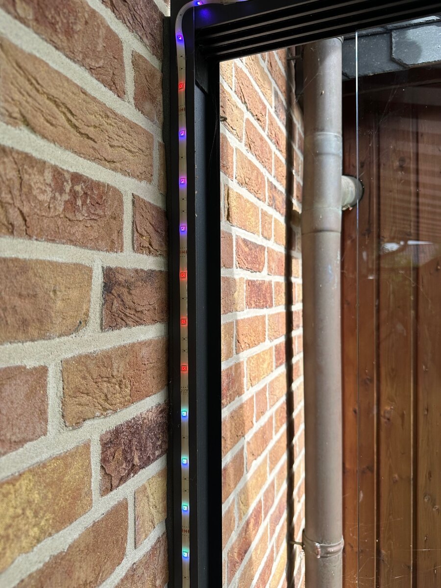

Hallo, ich habe RGB LED-Streifen, die bisher gut funktioniert haben. Es sind 5050 LEDs, angeblich waterproof, 3x5m. Controller und Netzteil kann ich als Fehlerquelle ausschließen, die habe ich schon gewechselt. Scheinbar sind einzelne LED-Punkte in 3er Gruppen kaputt (siehe Foto, mal fehlt blau, mal rot). Nur warum in 3er Gruppen?

Pete K. schrieb: > Nur warum in 3er Gruppen? Weil immer 3 LED in Reihe geschaltet sind alle roten, alle blauen und alle Grünen haben jeweils ihren eigenen Vorwiderstand. Auf jedem Segment (erkennst du an den Kupferinseln, wo du durchschneiden und löten kannst) kommt bspw. bei Rot - Vorwiderstand LED, LED, LED geht dann auf Masse. Die einzelnen Segmente dann wiederum liegen parallel. Fällt in einem Strang eine LED aus, sind die restlichen 2 ebenfalls tot. Ist quasi der selbe Effekt, wie bei einer Weihnachtsbaumbeleuchtung.

Pete K. schrieb: > Nur warum in 3er Gruppen? Ich sehe da auch eine einzige einzelne LED, die nicht leuchtet. Das sind also multiple Fehlerbilder mit Unterbrechung und Kurzschluss. > RGB LED-Streifen, die bisher gut funktioniert haben Wieviele Stunden haben die drauf? Kamen die Fehler langsam "nach und nach" oder "blitzartig" nach einem Gewitter?

Auf dem Bild sind die RGB auf "weiss" eingestellt. Wenn ich nur rot leuchten lasse, dann fehlen (=dunkel) einige 3er Gruppen, gleiches bei grün. Kann ein Gewitter so etwas auslösen? Schon möglich, ich denke, es sind alle auf einmal ausgefallen. Zumindest verändert sich das Bild auch nicht. Alter: 2,5 Jahre.

Pete K. schrieb: > Kann ein Gewitter so etwas auslösen? Kommt drauf an, wo der Blitz eingeschlagen hat. Und da gibt es kuriose Fehlerbilder: bei einem Bekannten war im Uralttoaster weiträumig Plasmadampf, der Fernseher im Wohnzimmer nebenan und die restliche Elektronik im Haus hat aber überlebt. Glück gehabt. > Alter: 2,5 Jahre. Jeden Abend 3-4h? Oder einmal im Monat einen Abend lang? > dann fehlen (=dunkel) einige 3er Gruppen, gleiches bei grün. Und bei blau dürfte eine Einzelne (die, die auf dem Foto links oben im Eck rot ist) nicht leuchten.

Die Streifen sind schon empfindlich, Knicke mögen die nicht. Da kann man Haarrisse im Kupfer bekommen oder es können auch Lötstellen abreißen. Durch drücken kann man versuchen die Fehlerstelle zu finden und zu flicken.
Worauf sind die denn geklebt? Wenn nicht auf Metall (Kühlung) dann sind die möglicherweise einfach ausgebrannt...

Thomas R. schrieb: > Worauf sind die denn geklebt? Wenn nicht auf Metall (Kühlung) dann > sind > die möglicherweise einfach ausgebrannt... Die sind auf Aluprofil geklebt.
