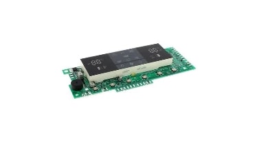

von Frank (ud2)
Ist ein Bauknecht KSN550 BIO A-IN
Das Bild ist vom Ersatzteil bei Bauknecht. Es kostet aber ca. 200,-€ und
gibt es nur als komplette Bedieneinheit. Habe gehofft das ich nur die
Bauteile günstiger wechseln kann.
von Wolf17 (wolf17)
Hier sieht es nicht nach zusammengesetzter Anzeige, sondern nach
komplettem Modul von Kingsbright aus:
https://image.ceneostatic.pl/data/products/47765663/i-whirlpool-wyswietlacz-do-lodowki-whirlpool-480132101428.jpg
Sieht ähnlich aus, 146€
https://fixpart.de/de/product/view/0000158619

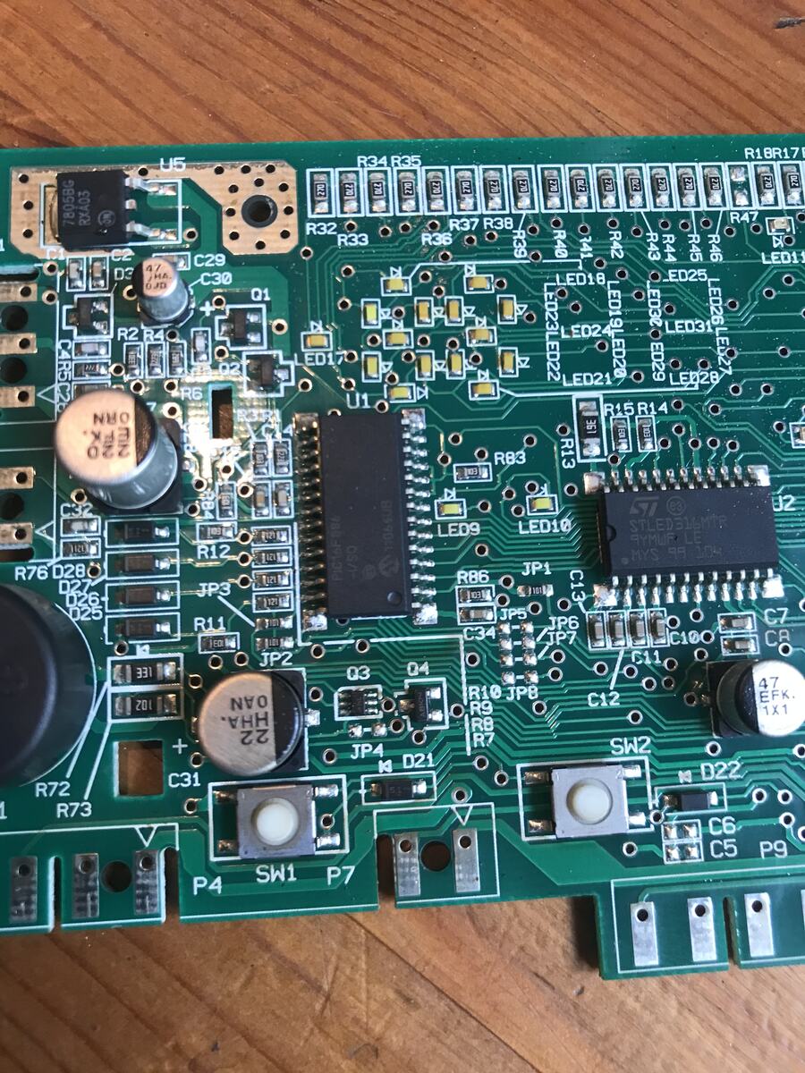

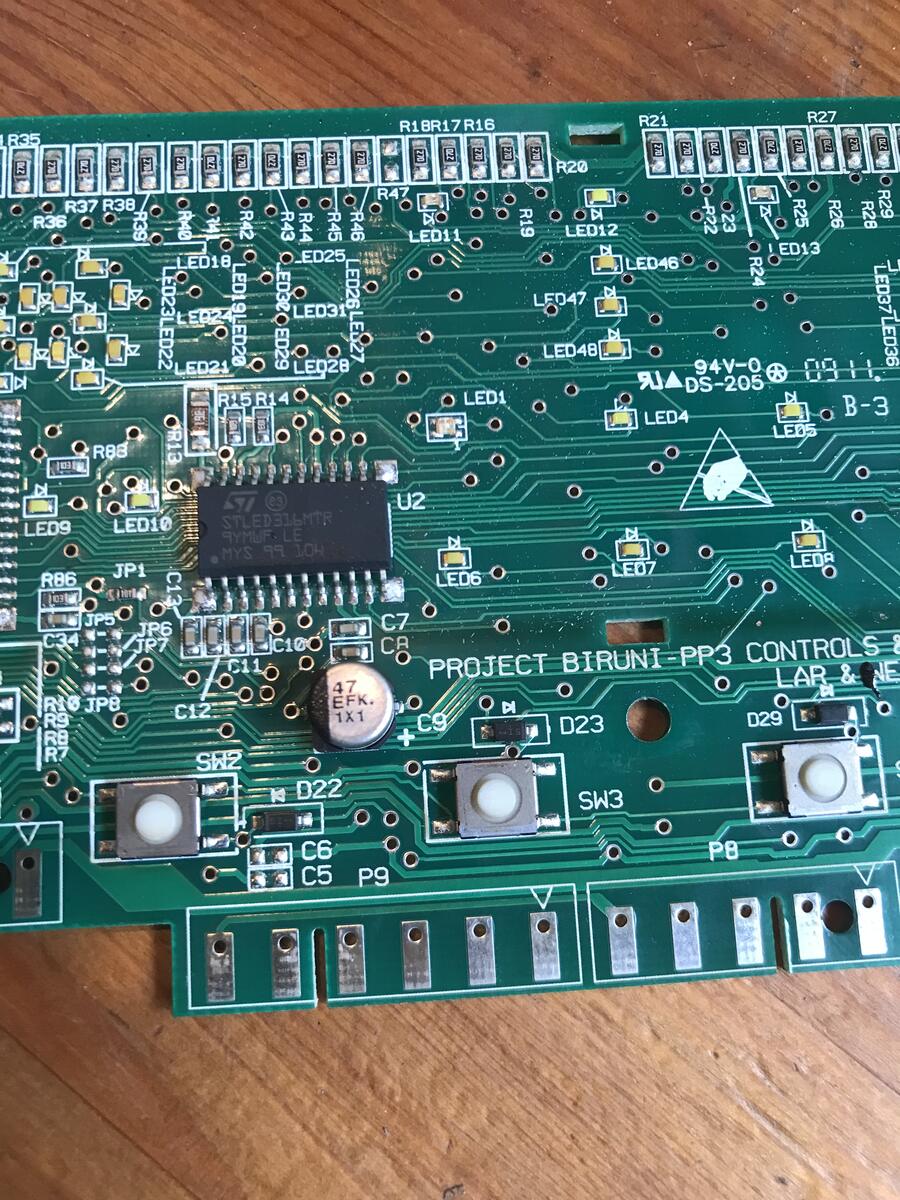

von Frank (ud2)
Hab es jetzt mal zerlegt. Hinter der Abdeckung sind SMD LED‘s. Die hab
ich zum Leuchten gebracht. Also sollten die gehen.
Bei den Elkos hätte ich fragen.
1. 47 jMA.   — 47uf 63V dc
2. 220 EFK. 0RN  — 220uf 25v dc
3. 22 HHA. 0AN  —  22uf 50v dc
4. 47 EKF. 1x1  —  47uf 25v dc
vor den Strichen sind die Beschriftungen dahinter die von mir vermuteten
Werte, stimmen die so?
Dann hab ich noch einen LED Treiber gefunden. Kann es an dem liegen?
Beschriftung
ST e3
STLED316MTR
9YMWF LE
MYS 99 104
Oben in der Reihe sind noch die Wiederstände für die LED‘s. Die haben
alle die gleichen Werte beim Messen.
von H. H. (Gast)
Nicht MA, soden HA, eben Panasonic HA, 47µF 6,3V
Panasonic FK
> STLED316MTR
Der scheint mir sehr verdächtig.
von Frank (ud2)
Zum Kondensatornetzteil
Ist es das Bauteil?
7805BG RXA03
Wie kann ich den prüfen?

von H. H. (Gast)
Frank schrieb:
> 7805BG
Am Tab ist Masse, an Pin 1 der Eingang (min +7V), an Pin 3 der Ausgang
(+5V).

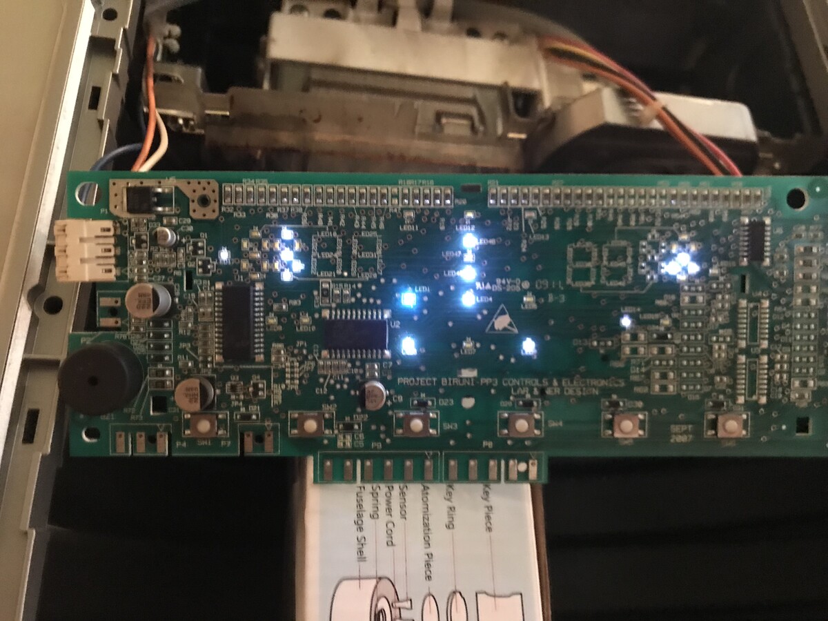

von Armin X. (werweiswas)
Ichn
 würde auch mal schauen wo die Stromversorgung überhaupt sitzt und deren
Spannungsqualität unter Last betrachten.
Auf der Platine ist nichts zu erkennen das aus 230V eine Steuerspannung
generiert.
Wenn die Versorgung schon scheiße ist helfen neue Elkos auf der Platine
nicht lange.
Wenn Du Pech hättest ist lediglich der ansteuernde Prozessor besser
gepuffert und funktioniert derzeit NOCH.
von Frank (ud2)
Armin X. schrieb:
> Ichn
> generiert.
> nicht lange.
Wo sollte ich da messen, rechte Seite rot und schwarz (2. Bild)?

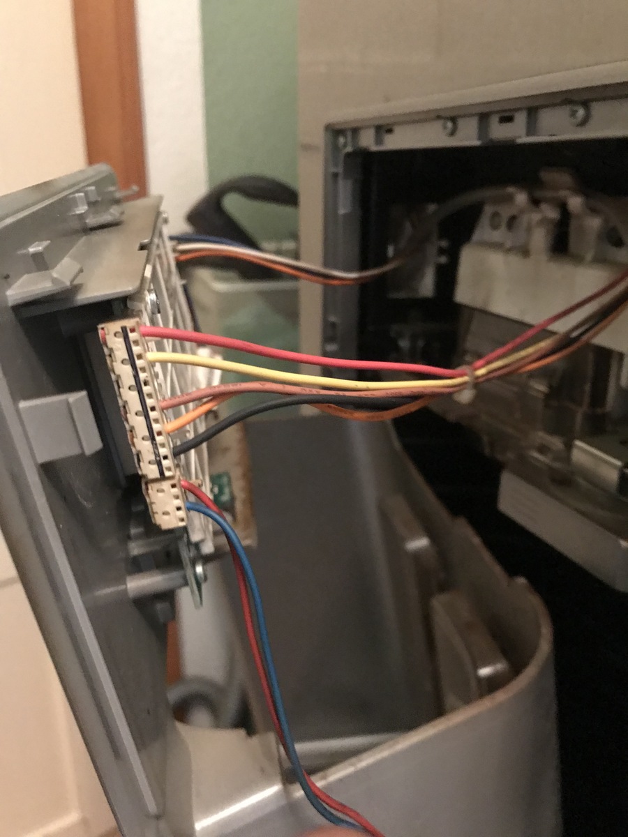

Oh...
Jetzt hat die Platine plötzlich wesentlich mehr Stecker angesteckt. :-)
Verfolge doch die beiden rot und blauen Drähte zum Ursprung.
Ansonst könnte auch messen hilfreich sein. Einfach mal das
Messinstrument in den höchste Spannungsmessbereich stellen und die
Messspitzen vorsichtig an die Platine führen. Vorsichtig, da noch nicht
sicher ist ob nicht auch Netzspannung anliegt.
von Frank (ud2)
Armin X. schrieb:
> Oh...
Die zwei kleinen Stecker gehen nur zum Taster für Eis und Wasser.
