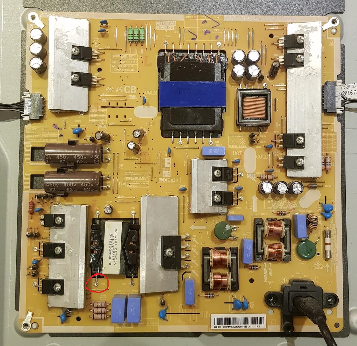

Hallo Zusammen,
ich habe einen Samsung UE55JU6060U. Der TV ist mittlerweile knapp 7
Jahre alt. Funktionierte bis vor kurzem aber ohne Probleme.
Vor ein paar Tagen ließ er sich nicht mehr einschalten. Die Standby-LED
war an. Wenn ich den TV einschalten wollte, fing die LED auch an zu
blinken. Der Bildschirm blieb aber schwarz und nach geschätzt 5 Sekunden
war die LED wieder dauerhaft an. Die ganze Zeit "zwitschert" das
Netzteil etwas.
Auf der Netzteilplatine sind folgende Daten aufgedruckt:
MODEL:    L55S5_FDYV
SEC CODE: BN96-35336A
PCB REV:  1.3
Anbei auch ein Bild von der Platine.
Zuerst habe ich mir die Platine auf der Front- und der Heckseite nach
Beschädigungen angeschaut. Das sieht alles gut aus. Es ist auch kein
"Defekt-Geruch" wahrzunehmen.
Im Internet sind viele ähnliche Fehlerbilder beschrieben, bei denen
teilweise die Elkos Grund dafür waren. Daher habe ich direkt mal alle
Elkos erneuert. Dann ging der TV auch mal wieder an und lief ohne
Probleme. Beim nächsten mal war das Fehlerbild aber wieder da.
Zum Testen habe ich mal den Stecker zur Hauptplatine abgezogen. Dann
wird die Hintergrundbeleuchtung ca. 0,5 Sekunden eingeschaltet, bevor
sie für ca. 2 Sekunden wieder aus ist.
Kennt sich jemand mit dem Netzteil aus und hat vielleicht sogar einen
Schaltplan?
Kann mir jemand Messpunkte nennen, die bei der Eingrenzung der Ursache
helfen können?
Vielen Dank schon mal!

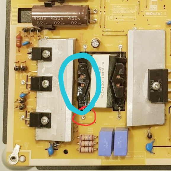

Es sieht auf dem Foto nach einer offenen Lötstelle aus. Kann aber auch
nur ein Artefakt sein.
Nach dem Elko tauschen, würde ich die Platine auf offne Lötstellen
untersuchen. Vor allem bei den schweren Bauteilen kommt es öfters zu
Haarrissen bei den Lötstellen, auf Grund der vertikalen Einbaulage und
den ständigen Temperaturänderungen und daraus folgende mechanische
Verformungen.
von Enrico E. (pussy_brauser)
Ist das schwarze Plastik am Trafo geschmolzen, oder war das schon immer
so?

von Matt B. (mattb)
ich hatte mittlerweile Zeit mir das Netzteil nochmal genauer
anzuschauen.
Das Kunststoffteil am Trafo ist unbeschädigt. Es sieht nur auf dem Bild
verformt aus.
Bei den Lötstellen gab es wirklich ein/zwei bei denen Risse vorhanden
sein hätte können. Daher habe ich alle Löstellen von den größeren
Bauteilen nachgelötet.
Seither zwitschert das Netzteil nicht mehr und der TV lässt sich auch
wieder einschalten.
Btw: ich habe die alten Elkos mal noch gemessen. Die zwei großen sollen
82u haben, haben real aber nur noch 70u. Ich vermute, dass das die
Funktion noch nicht beeinträchtigt hat.
Die anderen Kondensatoren waren alle noch sehr nahe am Sollwert.
Danke für eure Unterstützung!
