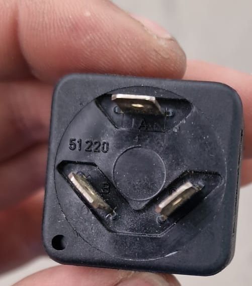

Mal wieder... Weiss jemand zufällig was für ein Schalter das ist? Welcher Hersteller? Viele Grüße
die Bauform kenne ich als Drehschalter von Hella https://www.12seemeilen.de/vetus-drei-stellungsschalter-drehschalter.html
H. H. schrieb: > Woher stammt er denn? Weiss ich gar nicht genau, Kumpel sucht Ersatz, ein Elektro-Kleinauto, vermutlich Kinderspielzeug
Vielleicht geht der als Ersatz: https://www.schlepper-teile.de/de/traktorteile/elektrische_anlage/schalter/blinkerschalter/index.pmode?detailid=5658 Ist der Schalter defekt? Probieren ob er sich aufschnappen und richten lässt. Wegen wegspringender Teile erst in einer Tüte ganz öffnen.

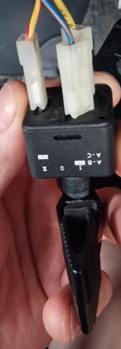

Ich habe nachgefragt: Am Schalter ist wohl intern was gebrochen Er stammt aus einem Kleinst-Fahrzeug, dient der Umschaltung vorwärts/rückwärts
Dem Aufdruck nach ein einpoliger Umschalter mit kontaktloser Mittelstellung. Conrad hat ähnliches https://www.conrad.de/de/p/tru-components-1587828-tc-r13-28d-01-kippschalter-250-v-ac-10-a-1-x-ein-aus-ein-rastend-0-rastend-1-st-1587828.html https://www.conrad.de/de/p/apem-639nh-2-639nh-2-kippschalter-250-v-ac-10-a-1-x-ein-aus-ein-rastend-0-rastend-1-st-700767.html https://www.conrad.de/de/p/apem-1019a-1019a-kippschalter-250-v-ac-3-a-1-x-ein-aus-ein-rastend-0-rastend-1-st-700357.html https://www.conrad.de/de/p/apem-1019a-1019a-kippschalter-250-v-ac-3-a-1-x-ein-aus-ein-rastend-0-rastend-1-st-700357.html einfach mal blättern: https://www.conrad.de/de/o/kippschalter-0216100.html?sort=Price-asc&tfo_ATT_LOV_SWITCHES_BUTTONS_FUNCTION=rastend%2F0%2Frastend&tfo_ATT_LOV_CONNECTION_COMPONENTS=Flachstecker%206.3%20mm

Christoph db1uq K. schrieb: > Dem Aufdruck nach ein einpoliger Umschalter mit kontaktloser > Mittelstellung. Sieht aber nach Drehschalter aus. Als Nockenschalter nichts ungewöhnliches.
Das Logo sieht nach Berg und Gewässer aus. Genauer besehen ein M und W https://www.carbuilder.com/de/on-off-rotary-switch

Als Drehschalter scheint die Bauform (quadratisch mit 6,3mm-Flachsteckanschluss) bei mehr als einem Hersteller gängig zu sein. Auch die Beschriftung sieht immer ähnlich aus. Aber zur "Kippbetätigung" ist nichts in der Form zu finden. Hier Autoelektrik aus Heusenstamm in Hessen: https://herthundbuss.com/download/elektrik-katalog/ im "Blätterkatalog" ab Seite 97
