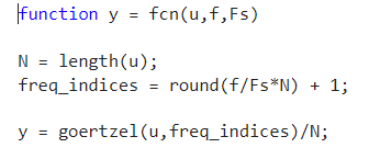

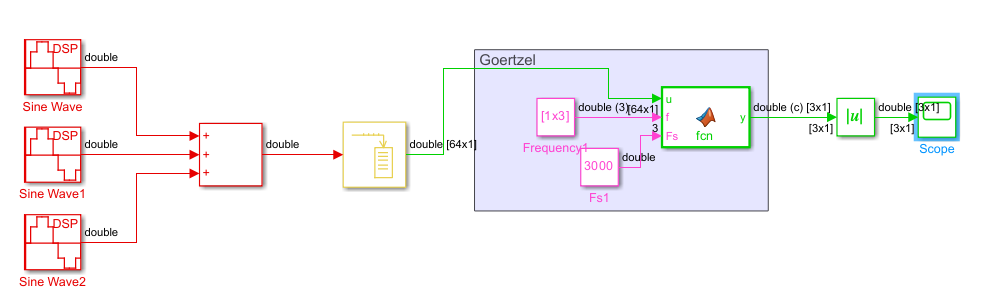

Hallo liebe Community,
Folgende Parameter sind gewählt:
Abtastrate: 3000Hz
Pufferlänge: 64
Frequenzen: 100Hz, 200Hz, 300Hz
Ich möchte eine Zeit-Frequenezbereichswandlung mittels
Görtzelalgorithmus in Simulink durchführen. Allerdings existiert kein
entsprechender Block, daher nutze ich einen Matlab-Function Block.
Die Funktion ist simpel aufgebaut: Die Die Anzahl der samples N ist
gleich der Eingangswerte u.
Beim Görtzel Algorithmus werden die Eingangsfrequenzen über die
Abtastrate und die Anzahl der samples normiert (wie im ersten Beispiel
der Dokumentation)
https://de.mathworks.com/help/signal/ref/goertzel.html#mw_497d20c5-6e25-4c3a-9dd7-a4b61b8dd383
Als Eingangssignal dient ein zusammengesetztes Sinussignal aus drei
Sinuswellen mit den den Frequenzen 100,200 und 300 Hz, die Amplitude
beträgt 1.

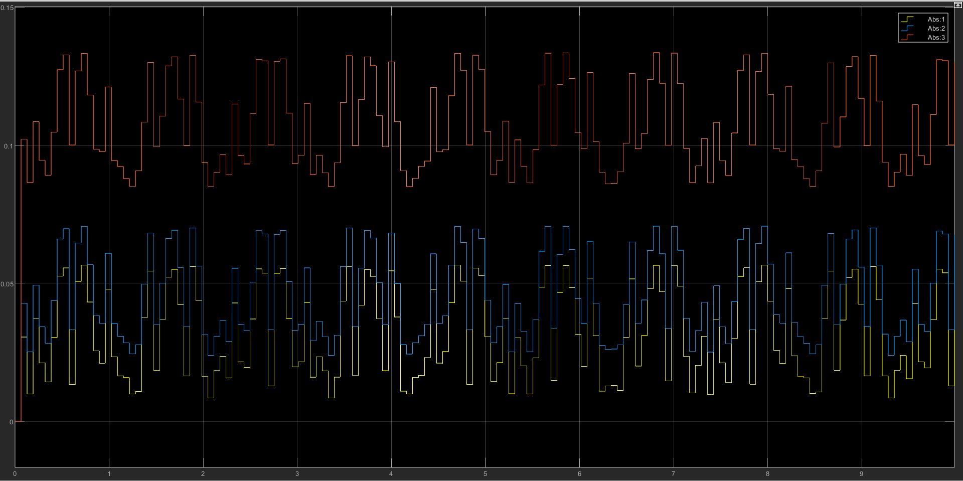

Wenn ich den Scope anschaue, sehe ich jedoch, dass sich die Amplitudem
(Betrag der Zeit-Frequenzwandlung) sich verändert haben.
Zusätzlich scheint die puffer-range von 60 bis 70 zu sein, da ansonsten
die Imaginäranteile 0 sind.
Mir ist leider nicht klar, wie dies zustande kommt.

von Levy (levo2322)
> Die Summe oder jede der Komponenten?
Die einzelnen Komponenten. Die Summe der Amplituden wäre dann 3.
> Abweichungen bei G kommen nach
meiner Erinnerung dann zustande, wenn die Frequenzen nicht exakt
stimmen, die einlaufen im Vergleich zu den untersuchten
Die zu untersuchenden Frequenzen sind im Vektor f = [100,200,300]
enthalten, das ist schon korrekt. Das zusammengesetzte Sinussignal
besitzt die Frequenzen 100, 200 und 300Hz, es sei denn, der Buffer, der
vorgeschaltet ist verändert aus irgendeinem Grund die Frequenzen.
