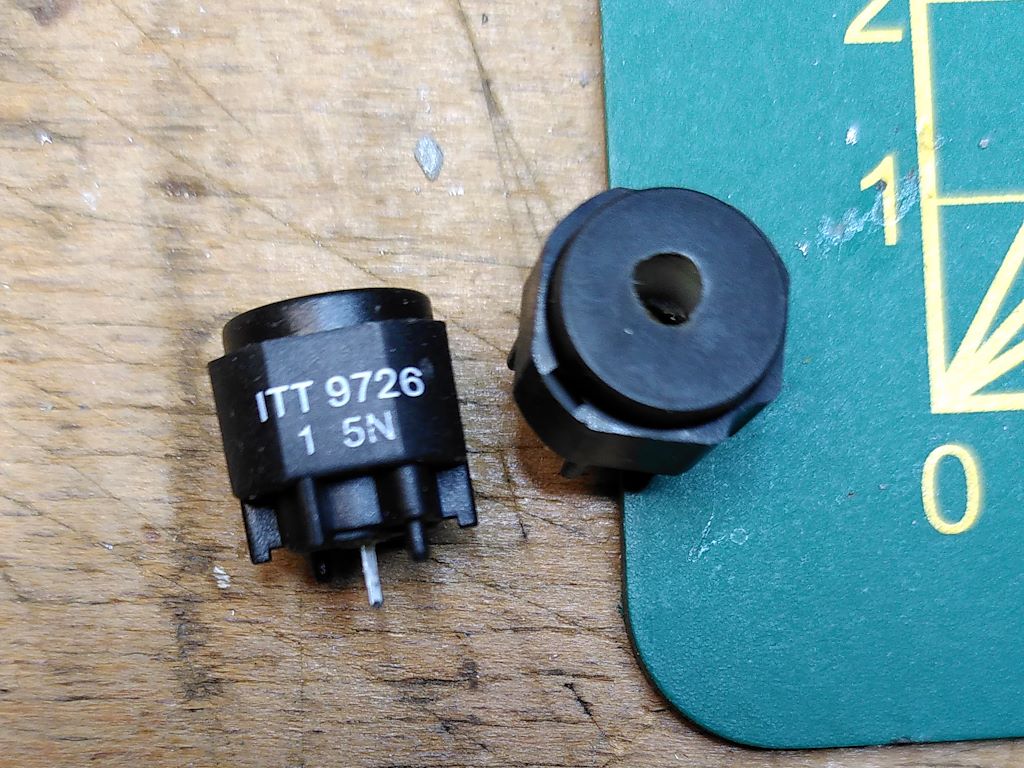

Suche Bezugsquelle für Taster ITT 9726 1 5N - siehe Bild. Rechts ist ein
defekter mit Loch.
Wer kann mir helfen? Google Suche liefert mir nur einen "ITT Cannon
ORIGINAL D Sub-D Steckverbinder A Stecker" was aber etwas ganz  anderes
ist :-(
Ich benötige auch nur 2 Stück als Austausch und Ersatz auf Vorrat.
Danke.

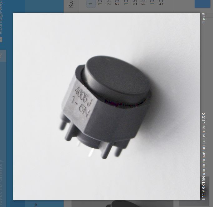

Könnte vielleicht eventuell eine Variante eines ITT Cannon K12 sein,
hier Datenblatt Archiv 2004
https://web.archive.org/web/20040529060742if_/http://www.ittcannon.com:80/media/pdf/catalogs/k12.pdf
Heutzutage ein "C&K K12"
Im Anhang nur als Beispiel(!) ein C&K K12ABK15N. Kenne Deinen Taster
nicht. Wenn man zB mit versch. Query-Variationen den Aufdruck "4605.."
(bzw mit C&K) diesen Tasters sucht, ergeben sich keine passenden
Suchergebnisse, Zuordnung über Aufdruck also schwierig für
Normalsuchende
Das Beispiel ist von hier, insgesamt sind C%K bei Distris gut erhältlich
https://t-way.ru/catalog/switches/pushbutton-switches/K12ABK15N

Der linke Taster war durch Zufall von einer anderen Platine verfügbar.
Daher die bisherige Bezeichnung.

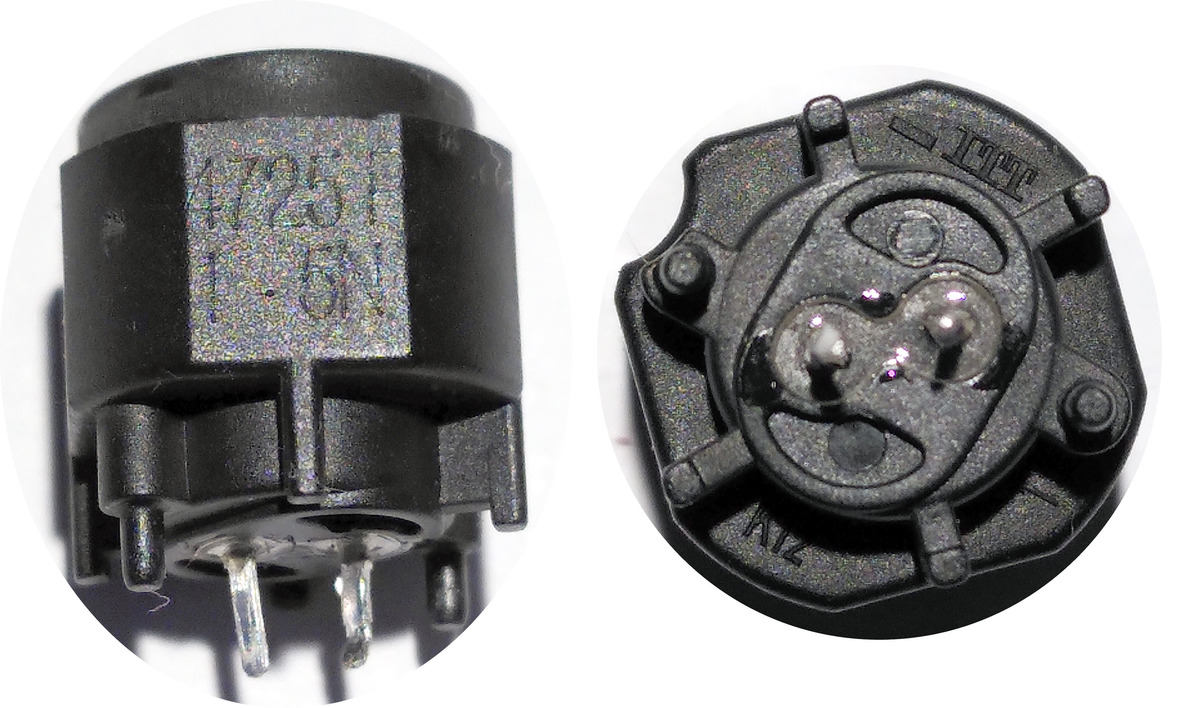

Ich habe noch einmal den defekten (rechts im Bild) mit der zerstörten
Kappe untersucht und den Aufdruck
ITT K12 4725P 1 5N gefunden.
*Das passt!*
Danke an Alle. Jetzt muss ich mir nur noch zwei Taster bei der nächsten
Gelegenheit auf Reserve legen ... Versand dafür alleine ist mir zu
teuer.
Übrigens schaltet der "defekte" Taster mit durchstoßener Kappe auch
wieder, nachdem ich das Plastikteilchen aus dem Inneren entfernt habe.
Echt robust!
