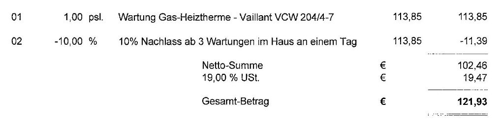

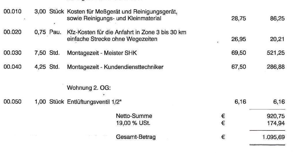

von Kolja L. (kolja82)
Guten Abend,
ich habe mal die Rechnungen besorgt und die Kostenaufstellung
ausgeschnitten.
In der alten Rechnung ist nur eine Therme angegeben in der neuen drei.
Und tatsächlich wurde ein Ventil getauscht.
Gruß Kolja
von Bernd G. (Gast)
Die rechte Rechnung klingt nicht unplausibel. Ein Kostenvoranschla vor
Ausführung der Arbeiten wäre hilfreich gewesen.

von Stefan T. (stefan_t741)
Keine der beiden Rechnungen klingt plausibel, weil ein Ausschnitt der
Rechnung nur eine Salamischeibe ist.
Bei der alten Rechnung ist es, sollte das die komplette Wartungsrechnung
sein, Selbstverarschung vom Installateur, da nicht wirklich
kostendeckend arbeitet, geschweige denn, daß ein Gewinn bei der Arbeit
erzielt wird. Vorausgesetzt für meine Einschätzung ist, daß ausreichend
Zeit für die Wartung aufgewandt wurde. Sollte die Wartung natürlich in
0,5 Stunden erledigt gewesen sein, würde die alte Rechnung für den
Installateur passen. Für den Kunden nicht, da ist das wenige Geld zu
teuer für die nicht erbrachte Arbeit bezahlt.
Bei der neuen Rechnung ist mir (was man aus dem Ausschnitt sieht, -->
Salamischeibe!) die Zeit des Kundendienstmonteurs plausibel. Drei
Wartungen in der Zeit passt. Ein Entlüftungsventil ist im Zuge der
Wartung mit quasi Null Aufwand gewechselt, da zur Überprüfung des
Ausdehnungsgefäßes der Druck im Heizungssystem eh auf 0 bar abgelassen
werden muß. Alt raus, neu rein, fertig.
Was hat dann der Meister die Zeit über gemacht? Welche weiteren
Positionen sind noch auf der Rechnung?
