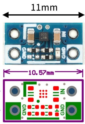

Ich suche ein Datenblatt zu diesem Überspannungs Schutz IC mit der Markierung 905 Schaltet bei 5,52V angeblich in 50ns ab, kann 2,5A und soll 40m Ohm haben. Ist hier auf einem Modul: https://de.aliexpress.com/item/1005005838269476.html?
H. H. schrieb: > Maße des Chips? Auf dem Bild messe ich 1,2x1,2mm, die Ballgrids mit 0,4mm Pitch. Das Modul ist noch nicht geliefert, ich habe nur die aliexpress Bilder.
Wolf17 schrieb: > Auf dem Bild messe ich 1,2x1,2mm, Plausibel. Aber spontan fällt mir zu dem Marking noch kein Hersteller ein.
Wolf17 schrieb: > Ich suche ein Datenblatt zu diesem Überspannungs Schutz IC Das wird ein load switch sein, ähnlich dem hier auf dem aber 305 steht https://www.mouser.de/datasheet/2/408/TCK305G_datasheet_en_20151111-1138331.pdf
Michael B. schrieb: > Das wird ein load switch sein, Ehr so was wie der WS3220 von Willsemi, aber auch da passt das Marking nicht.
Ich habe die Daten gefunden, es ist ein AW33905 von awinic: https://datasheet.lcsc.com/lcsc/1912111437_AWINIC-Shanghai-Awinic-Tech-AW33905FCR_C401024.pdf
