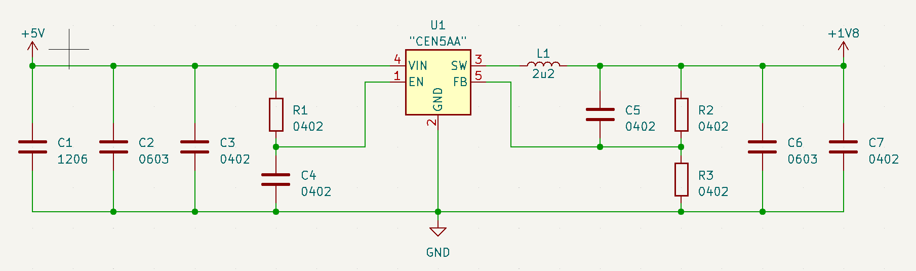

Guten Tag zusammen,

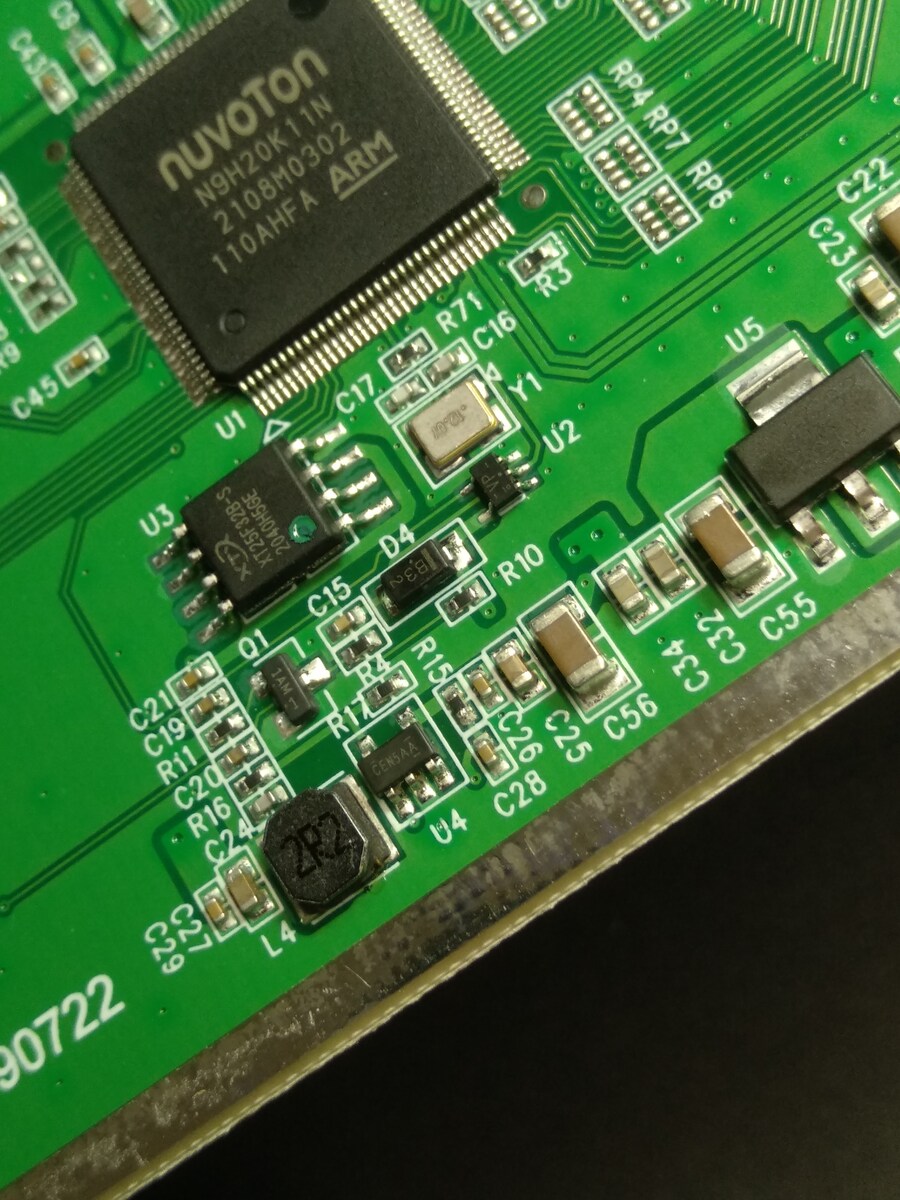

in einem Elgato Stream Deck aus einer Kamerasteuerung (mittels Companion
Pi) ist ein Spannungswandler (5V USB auf 1,8V) defekt.
Am Ausgang liegen ca. 1,1V an und die Spannung ist auch dann vorhanden,
wenn EN auf Masse gezogen wird. Mit ausgelötetem Bauteil und externer
Versorgung funktioniert das Gerät.
Kennt jemand das Marking und kann daraus einen Hersteller oder gar Typ
ableiten?
SOT23-5
"CEN5AA" mit Unter- und Oberstrichen
TI verwendet diese Striche ab und zu, hat aber gerne zusätzlich links
einen vertikalen Strich.
Die Pinbelegung ist wie im angehängten Schaltplan ersichtlich:
1: EN
2: GND
3: SW (OUT)
4: VIN
5: FB
Habe bislang erfolglos bei Mouser und LCSC gesucht.

von H. H. (Gast)
Ich sehe da einen AME5253A.
von Sam W. (sam_w)
Respekt und vielen Dank! @hhinz.
Da der AME5253A nur schwer beschaffbar ist, würde ich es mal mit dem
TLV62565DBVR probieren. Die technischen Daten sind bis auf die (bei USB
nicht relevante) UVLO-Schwelle nahezu gleich.

Kurze Rückmeldung:
Das Stream Deck läuft wieder. Verbaut ist nun ein TLV62565DBVR, bezogen
über LCSC. Nochmals besten Dank @hhinz.
von Christian M. (christian_m280)
Sam W. schrieb:
Super Photo! Da sieht man was!
Gruss Chregu
von Sam W. (sam_w)
Christian M. schrieb:
> Super Photo!
Danke. Das Bild ist mit einem Xiaomi Mi A1 aus 2018 aufgenommen worden.
Es kommt maßgeblich auf den Winkel und die Beleuchtung an, ob man die
Beschriftung sieht oder eben nicht.
