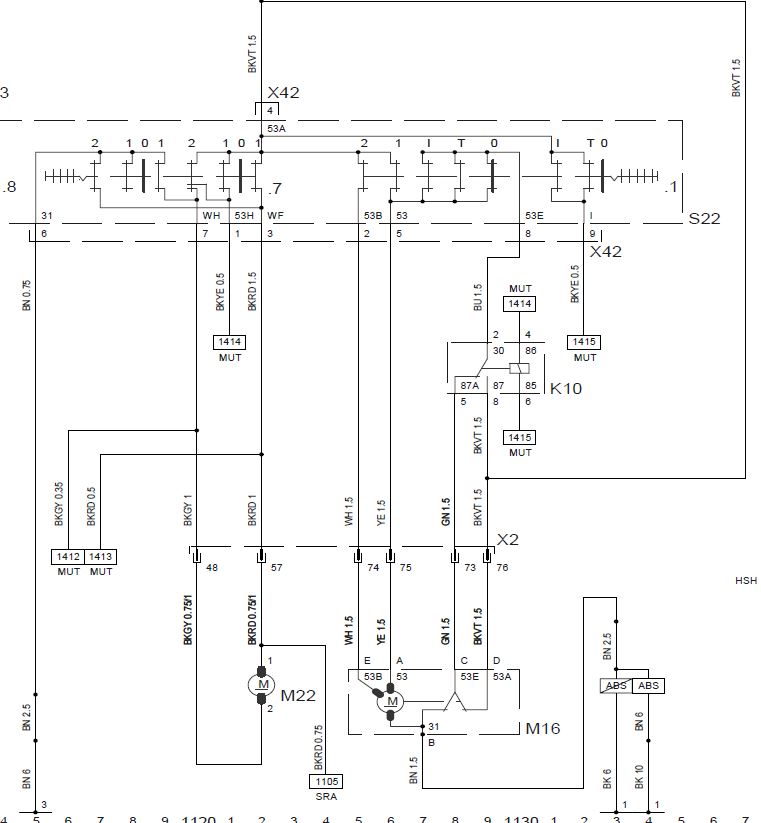

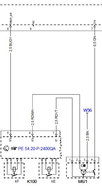

Hallo zusammen, ich bräuchte ein wenig Unterstützung, bzw. besseres Elektronikwissen von euch. Ich würde gerne in meine alte B-Klasse ein programmierbares Wischerrelais verbauen anstatt den Regensensor zu nutzen. Im Anhang habe ich mal ein Schaltplan von der besagten B Klasse und einen Schaltplan von einem alten Astra G, wo ich dort schon das Relais verbaut habe. Wie genau das Relais (ein VW Relais 99) genau funktioniert, kann ich nicht erklären. Für den Opel mussten nur 2 Kabel gezogen werden. Für Klemme I, jeweils das Kabel, welches bei Stufe 1 für Intervall Strom führt. Und für Klemme T, ein Kabel, welches Strom führt, wenn die Wasch-Funktion aktiviert wurde (gezogener Hebel). Und eben Klemme 86 mit richtiger Masse, statt dem MUT signal. (Massegesteuert) Kann man hier parallelen zu der geschaltenen Masse 31b herstellen? Ich würde das Relais im Mercedes wie folgt anschließen: - Masse Klemme 31 - Für Zundung Klemme 15, würde ich an 87, Pin 7 Parallel drangehen, bzw. Messen, ob dort am eigentlichen Relais Klemme 15 zu finden ist. - Klemme T weiß ich nicht so recht.. Würde notfalls die Ansteuerung der Waschpumpe nehmen? - Klemme 53S mit dem Kabel von 87a anschließen, der zum Wischermotor M6/1 geht. - Klemme 53M sollte die 31b sein? welcher zum Wischermotor geht? Kann das jemand prüfen? Wäre super! Vielen Dank und noch einen schönen Abend! Fusinoco.

Ich habe mal eine Bastellösung für nen Vectra entwickelt, bei der man das Relais 99 (bzw. einst auch von Bosch oder aus dem Zubehör, wer kennt noch die gelbschwarzen "Aroso"-Hängekärtchen mit allen möglichen Autokleinteilen aus dem Supermarkt) auf Flachsteckeradaptern (die mit zwei Zungen und einer Aufnahme) an den Platz des ursprünglichen Wischerrelais stecken konnte und nur noch ein Kabel von irgendwoher brauchte. Direktaustausch ging bei dem schon nicht mehr, weil er einen "Universaltimer" hatte, der auch beim Wischer mitmitschte. Bei der B-Klasse sieht mir das hoffnungslos aus, weil der Wischermotor direkt von der Elektronik angesteuert wird. Nix "Wischerrelais" mehr, die beiden im Schaltplan machen direkt den Kraftstrom. Beim E38 war der Regensensor so mies (bei 160000 Mark ging es halt nicht besser), daß ich mir fast ein programmierbares Relais nachgerüstet hätte. In dem Fall wäre es sehr leicht gewesen, da der einen Tasteingang für einmal wischen hat. Daran kann man natürlich jede beliebige Eigenschaltung anschließen. Vielleicht hat die B-Klasse auch eine Tastfunktion, dann könnte man da ein komplett anderes Intervallrelais dranhängen. Und hätte das Problem, entweder einen eigenen Schalter dafür zu verbauen, oder mit einigem Aufwand den eingebauten Wischerschalter abzugreifen. Und das Relais 99 wird einem eher nicht weiterhelfen.

Wollvieh W. schrieb: > Vielleicht hat die B-Klasse auch eine Tastfunktion, dann könnte man da > ein komplett anderes Intervallrelais dranhängen. Sollte sie haben, die letzte richtige A-Klasse hatte das. Aber bei der funktioniert der Regensensor so gut, daß man sich einfach nicht damit auseinandersetzen muss. Es kann halt passieren, daß man, wenn man bei Trockenheit und von vorne kommender Sonne unter einer Brücke durchfährt, zur Begrüßung den Wischer eingeschaltet bekommt, der aber hört nach zwei, drei Zyklen auch wieder auf damit. Da das nicht ständig (sondern bei mir nur alle paar Wochen/Monate mal) passiert, muss man sich um Scheibenwischergummiverschleiß jetzt auch nicht allzuviel Gedanken machen, außer, man wohnt in einer Sandwüste. Dann aber kann man die Wischautomatik auch einfach abschalten. Wischen geht natürlich trotzdem, mit Antippen oder aber mit aktivieren der Intervallschaltung, die zwei Schaltstufen kennt und sich damit verhält wie jede andere Intervallschaltung auch. Warum man da rumbasteln muss, entzieht sich daher meinem Verständnis.
