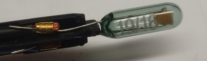

Hallo liebe Forenmitglieder, in meiner Pelletheizung ist dieses Bauteil zur Überwachung der Flamme eingebaut. Es handelt sich von der Bauart um einen Glaskörper ähnlich einer Glimmlampe, dessen beide Leistungen auf ein zweiadriges Kabel gequetscht wurden. Auf dem Glaskörper ist "19/16" aufgedruckt. Im Innern befindet sich der eigentliche Sensor. Ich hab nach 2 Stunden Internetsuche jetzt aufgegeben. Mir ist es noch nicht mal gelungen überhaupt einen Photosensor in der Art zu finden. Vielleicht ist ja einem von euch so was schon mal über den Weg gelaufen und kann mir einen Tip geben.

Bodo B. schrieb: > Vielleicht ist ja einem von euch so was schon mal über den Weg gelaufen > und kann mir einen Tip geben. https://www.hamamatsu.com/us/en/product/optical-sensors/uv_flame-sensor/flame-sensor_uv-tron/R2868.html
Michael B. schrieb: > https://www.hamamatsu.com/us/en/product/optical-sensors/uv_flame-sensor/flame-sensor_uv-tron/R2868.html Sieh an, eine richtige Photozelle.
So, hier das andere scharf. Wird in den Unterlagen als Photozelle bezeichnet.
Auf den neuen Bildern kann man gut erkennen, dass es sich um einen LDR handelt
Kann man anhand der Bezeichnung was ableiten ? Ansonsten Widerstand bei hell und dunkel messen und dann einen passenden LDR suchen ?
Bodo B. schrieb: > Vielleicht ist ja einem von euch so was schon mal über > den Weg gelaufen und kann mir einen Tip geben. Keine Gewähr nur (Such-)Anregung Zumindest ist das Im Anhang visuell ähnlich, explizit die Bez 16/19 konnte ich aber nicht finden Datenblatt U11 Series https://datasheet.lcsc.com/lcsc/2009121138_JCHL-Shenzhen-Jing-Chuang-He-Li-Tech-U116013_C779597.pdf Bilder U116012 https://www.lcsc.com/product-detail/Photoresistors_JCHL-Shenzhen-Jing-Chuang-He-Li-Tech-U116012_C779596.html Wird vielleicht auch vertrieben von Perkin Elmer siehe s.21(19) https://www.digchip.com/datasheets/download_datasheet.php?id=1010242&part-number=U116012 Bildquelle https://assets.lcsc.com/images/lcsc/900x900/20230201_JCHL-Shenzhen-Jing-Chuang-He-Li-Tech-U116012_C779596_front.jpg JCHL-Shenzhen www.szjchl.com

Ist eindeutig ein Fotowiderstend und keine Fotozelle, erkennt man an der mäanderförmige Linie. Siehe hier: https://de.wikipedia.org/wiki/Fotowiderstand Hier wird eine Fotozelle beschrieben: https://de.wikipedia.org/wiki/Photozelle

Danke euch. Ich werde mich anhand eurer Infos mal auf die Suche begeben. Jetzt hab ich auch erst festgestellt, das das Bauteil noch in einem kleinen Plastikgehäuse eingebaut war. Wurde wohl von Danfoss als Flammwächter auch in Ölheizungen verbaut. Zumindest als Originalersatzteil ist es aber nicht mehr zu finden. Originalnummer 057H7101. Sollte ich fündig werden poste ich es der Vollständigkeit halber noch rein.
Bodo B. schrieb: > Originalnummer > 057H7101. Sollte ich fündig werden poste ich es der Vollständigkeit > halber noch rein. Wieso lange suchen? Einfache Google-Suche ergab: https://www.wolf-online-shop.de/Danfoss-Flammenfuehler-Typ-LDS-057H7108::230750.html Für den scharf kalkulierten Preis von 32,15€ + Versand kann er bereits am Mittwoch bei Dir sein ;-)
Der LDR des TO ist für gewöhnliche Gelbbrenner zur Flammenüberwachung. Schon in alten Elco Ölbrennern aus den 1970er Jahren war ein genauso aussehendes Teil verbaut. Für Blaubrenner funktioniert ein LDR nicht mehr, liefert praktisch kein Signal bei einer blauen Flamme. Dafür werden dann solche UV-empfindlichen Fotozellen wie die von Hamamatsu oder auch spezielle UV-empfindliche Fotodioden verwendet. Wobei diese Fotozellen den großen Vorteil aufweisen, nur für das zur Überwachung einer blauen Flamme auszuwertende UV-Licht empfindlich zu sein. UV-empfindliche Fotodioden dagegen reagieren auch auf sichtbares Licht und benötigen daher optische UV-Paßfilter.

Bodo B. schrieb: > in meiner Pelletheizung ist dieses Bauteil zur Überwachung der Flamme > eingebaut. Auf ph2.jpg ist eindeutig ein Fotowiderstand zu erkennen (mäanderförmige Bahn). Normalerweise ist das aber aufgedruckt und nicht freihändig gezeichnet. https://de.wikipedia.org/wiki/Fotowiderstand Die restlichen Bilder sind Schrott. In einer Fotozelle stehen sich 2 Elektroden im Vakuum gegenüber, wovon die eine lichtdurchlässig ist (Gitter oder Ring). Die Fotozelle ist gepolt, der Fotowiderstand nicht. Daher wurden Fotowiderstände früher für Audioregelung (Dynamikkomperession) verwendet.

Thorsten S. schrieb: > Dafür werden dann solche UV-empfindlichen Fotozellen wie die von > Hamamatsu oder auch spezielle UV-empfindliche Fotodioden verwendet. > Wobei diese Fotozellen den großen Vorteil aufweisen, ..... ...... das sie 150 Euronen und mehr kosten, und nicht mal lagerfähig sind. Ca nach 3 - 4 Jahren sind die Dinger verbraucht :-((
Miro S. schrieb: > Bodo B. schrieb: >> Originalnummer 057H7101 > > Wieso lange suchen? Einfache Google-Suche ergab: > https://www.wolf-online-shop.de/Danfoss-Flammenfuehler-Typ-LDS-057H7108::230750.html Im Shop ist es ein "057H7108 ersetzt 057H7085 und 057H7308". Ob der zum 057H7101 kompatibel ist?
Alexander S. schrieb: > Ob der zum 057H7101 kompatibel ist? Kontaktformular, Emailadresse oder Telefonnummer? Faxen könnte man auch versuchen ;-) Alternativ: Versuch macht Kluch!
