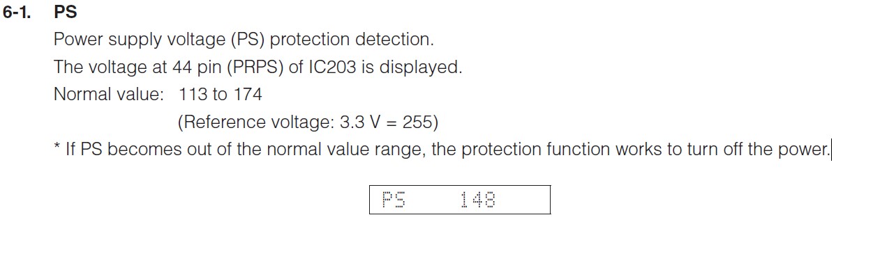

Ein Yamaha Receiver R-S202D schaltet sich kurz nach dem Einschalten
wieder ab. Der Fehlerspeicher zeigt "Unterspannung" an. Tatsächlich
liefert der ausgebaute Trafo 2x44 Volt eff. was bei einer
Brückengleichrichtung ca. 61 Volt wären. Direkt an den
Glättungskondensatoren liegen 59,5 Volt DC an.
Es sollten aber 66,1 Volt sein.
Defekter Trafo? Da der Fehler symmetrisch auftritt kann doch nur die
Primärwicklung defekt sein?

von Peter K. (chips)
wie kommst du darauf, das damit Unterspannung netzseitig oder an den
Elkos gemeint ist? es gibt ja noch ein paar andere Spannungen in dem
Receiver
an Pin 44/PRPS sind dran:
1) -25V über R308 / 120k
2) +3.3VBT über R307 / 33k
3) +8.94V über R200 / 62k
4) +15V über R225 10k in Reihe mit D101 24V-Z-Diode
5) 45,5V über R197 in Reihe mit D120 und D119 ("71V over")
6) +-66V über R198, R199 als virtuelle Masse
jetzt musst du die Spannungen abklappern, irgendeine wird falsch sein,
R198 oder R199 könnten auch schuld sein, sind am höchsten belastet oder
eine der Z-Dioden ist leck..
das mit dem Trafo ist ein Irrweg, die +-60..66V werden nicht der Höhe
nach überwacht, nur die Symmetrie über R198 und R199
