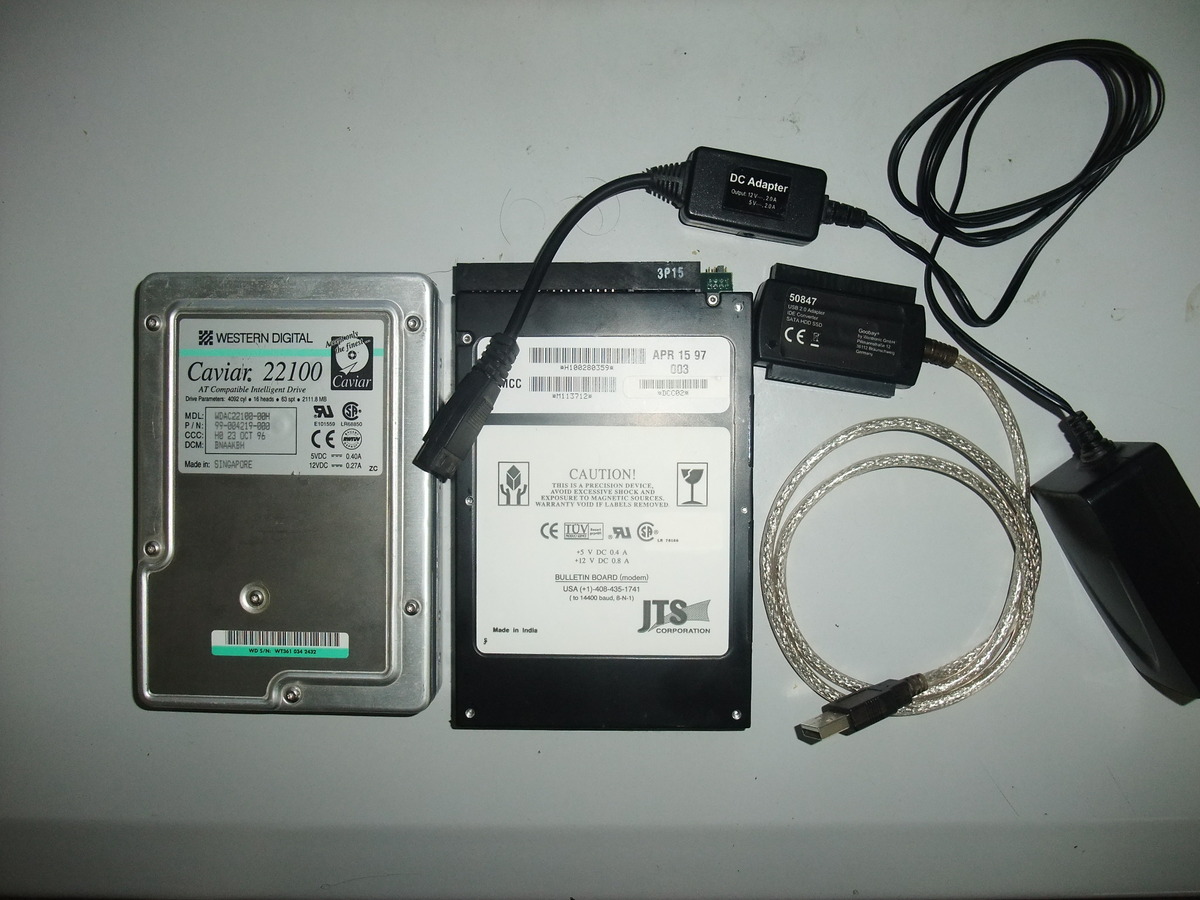

Nun macht die Platte zwischenzeitlich aber komische Geräusche und bringt
blaue Bildschirme wenn man probiert eine Datei zu sichern. Booten tut
sie komischerweise noch. Es ist eine 1,3Gb Platte mit 2526 Cylinder, 16
Köpfe und 63 Sektoren. Dazu habe ich in der Grabbelkiste noch eine
Caviar 22100 als Ersatz mit 2,11 Gb gefunden. Da Rechner mit IDE
Hardware auch schon rar sind, habe ich dazu noch ein IDE->USB Addapter
organisiert.
Ich habe es zwischenzeitlich geschafft, Clonezilla von einem Stick zu
booten. Die Platte (und auch andere Platten) werden mit dem USB Adapter
aber nicht erkannt. Ich habe das auch unter W10 probiert. Hier sollte
doch ein Mass Storage Device enumeriert werden ?
Weder im Datei Explorer noch im Gerätemanager erkenne ich daß beim USB
Einstecken ein Gerät erscheint. Beim Ausstecken macht der Gerätemanager
gelegentlich einen Bild-Refresh. Unterschiede kann ich nicht erkennen.
Liege ich mit dem Vorgehen ganz falsch ? Weitere Ideen zum Vorgehen ?
Jumper sind auf Master gesteckt.

Als finale Lösung evtl eine CF Karte auf CF-IDE-Adapter in Betracht
ziehen.

Bei einer schwindeligen Pladde wuerde ich erstmal garnix mounten, nur
mit
fdisk -l
gucken, wo die auftaucht (also z.b. /dev/sdc oder sowas)
dann per
ddrescue /dev/sdX image.img mapfile.map
erstmal ein image von dem ganzen Zauber erstellen und beten, dass das
gut geht.

Das lieget evtl daran, dass Du die alte Platte per USB an einem neuen
Motheboard betreibst. Diese ganz alten Platten können meist keine
LBA-Adressierung und die moderne BIOSse können keine CHS-Adressierung
mehr bzw. könne den Adapter USB-PATA nicht ansprechen, weil zur
Boot-Zeit noch der treiber fehlt.
Abhilfe: Versuch mal, ob Du mit einem Live-Linux auf dem alten Rechner
Deines Beaknnten booten kannst (Festplatte am PATA-Anschluss, nicht am
USB-Adapter), dann könnte auch ddrescue laufen (das halte ich auch für
wichtig, erst mal die HD zu clonen).

> Bus 003 Device 006: ID 05e3:0718 Genesys Logic, Inc. IDE/SATA Adapter
Das sind ganz ueple Gesellen, die bei "Bad Blocks" auf einer Platte mit
dem Rest der Platte auch noch ein logisches Hara-Kiri machen (koennen).
Auf einer Platte mit einem einzigen defekten Sektor waren nach
Benutzung eines solchen Adapters, danach 5 GB Daten "verschwunden".
Caution! Handle with care!
Besorg dir eine gut abgehangene "Kopie" von Norton Ghost.
So ab Version 5 sollte es keine Probleme geben.
Das kopierst du dann auf eine bootfaehige DOS-Diskette.
Statt des USB-Adapters haettest du dir besser ein ordentliches
IDE-Kabel besorgt und die Kopie im originalen System vorgenommen.
Dessen(!) BIOS entscheidet naemlich zum Schluss ueber den "Erfolg".
(Evtl. kannst du die Platte statt eines CD-ROM anschliessen.)

Moin,
J. V. schrieb:
> Aber auch die
> vermeintlich gute Caviar sieht an dem Adapter gar nicht gut aus:
Jepp, das wuerde ich auch so sehen. Bin mir aber nicht sicher, ob's an
der Platte oder dem USB-Adapter liegt.
Da wirste wohl irgendeine andere Hardware brauchen um das Problem
einzugrenzen.
Gruss
WK

von Dergute W. (derguteweka)
Moin,
Hab' hier mal spasseshalber eine echt alte 3.5" 270MByte PATA-Pladde
ausm Karton geholt und ueber diesen goobay USB-Adapter angeschlossen,
das scheint also prinzipiell zu funktionieren.
Was vielleicht hilft, ist die Reihenfolge beim Anschliessen:
1.) USB-Adapter an Pladde
2.) Ausgeschaltetes Netzteil an Pladde
3.) PlattenNetzteil an 230V
4.) USB-Adapter in PC popeln -> Dann sollte die Platte anlaufen
Gruss
WK

von J. V. (janvi)
Nachdem ich mit 2 Platten mit dem USB Adapter nicht weitergekommen bin,
habe ich mich auf die Original HW gestürzt. Leider macht da die alte
Platte zwischenzeitlich auch hier nur noch sägende Geräusche und bootet
nicht mehr. Ich bin mir aber nicht sicher, ob das vielleicht auch an
einer falschen Bios Einstellung liegen könnte? Die Stand auf LBA und hat
eine falsche Cyl Anzahl angezeigt. Nur bei "Normal" kann man die Anzahl
Cyl einstellen.
Da es an alten Platten aller Baujahre keineswegs mangelt, habe ich noch
eine 1,7Mb IBM mit 3308Cyl rausgezogen. Mit der sieht es etwas besser
aus. Soweit auf der Platte vermerkt, wurde sie mit LBA betrieben. Es
passiert folgendes:
Normal: Nach Zugriff beim Booten kommt "ungültiges System"
Auto: Bootet, sucht dann nach Treibern für PCI-Host und PCI-ISA Bridge
LBA: Bootet, W95 Desktop einloggen möglich, danach HW Erkennung, S3
Grafik
Large: Bootet, bricht irgendwann mit einem Bluescreen ab.
An dieser Stelle bin ich überfragt, welches die korrekten Einstellungen
sind.
Der Übersichtlichkeit habe ich mal nur ein Master angeschlossen. Knoppix
booten von der Slave CD habe ich bislang auch nicht geschafft. Bios ist
Award 2A5LDNMC.
Eher nicht deswegen.
Wobei früher einige Platten ohnehin im normalen Betrieb so laut waren,
dass Leuten, die die alten Plattengeräusche nicht kennen,
heute Angst und Bange um die Platte wären.
Was steckt denn eigentlich für ein Brett in dem Rechner?
von J. V. (janvi)
Es ist ein Pentium S der aber komischerweise nur mit 75 Mhz läuft.
Vielleicht wegen einer Typ 5 Fassung ? Das untersuche ich jetzt aber
nicht.
Mit der alten Originalplatte bin ich jetzt auch wieder ein Stück
weitergekommen. Sie bootet in der Originalhardware wieder.
Grund waren die Jumper der Festplatte mit einer bescheidenen
Beschreibung:
1 - Master (gemeint ist ein Master ohne Slave)
2 - Master (gemeint ist ein Master mit Slave)
3 - Slave (vermutlich mit und ohne Master)
4 - Cable select
Natürlich hatte ich Master mit Slave, der Slave (CD) hat aber nicht
gesteckt um andere Fehler auszuschliessen. Damit war der gesamte
Anschluss blockiert. Also erstmal ein Backup auf Diskette. CD Writer,
USB oder gar Netzwerk gibt es schliesslich nicht.
Der Jumper könnte natürlich auch der Grund mit dem USB Ärger gewesen
sein.
von J. V. (janvi)
Bei genügend Frust und Hartnäckigkeit hier noch weitere Treffer:
Die Knoppix CD die ich mir zum booten gebastelt habe war gar keine CD
sondern eine DVD. Deshalb hat die in allen anderen PCs klaglos gebootet,
aber das CD Laufwerk ist mit einer DVD zum booten einfach nicht
klargekommen.
Außerdem scheint die ursprünglich als Ersatz vorgesehene Caviar Platte
tatsächlich tot zu sein. Daher mache ich mal mit der IBM weiter.

von Wollvieh W. (wollvieh)
Ich habe vor einiger Zeit eine ganze Menge alter Platten nochmal
angeschlossen und eingelesen, um sie dann final entsorgen zu können. Da
waren sowohl 3,5 als auch 2,5 Zoll in IDE dabei. Ist ja nur der Stecker
auf der anderen Seite des USB-Adapters (oder ist da noch was anders
außer der Stromversorgung.)
Ich habe drei (oder waren es vier) verschiedene solche Adapter. Zwei
davon zusätzlich mit Sata. Und ich meine, daß ich bei manchen Platten
zwischen den Adaptern durchjonglieren mußte, bis sie lesbar waren. Da
während der Aktion allerdings auch das externe Netzteil für die
12/5V-Versorgung kaputt ging, kann ich nicht sagen, was die Ursache
dafür war. Es waren auch 1000-4000 MB (sic!) Laptop-Platten dabei, also
seeehr alt. Bei den Sata-Platten klappte Smart glaube ich nur mit einem
der Adapter, also auch da irgendeine interne Einschränkung älterer oder
schlechterer Chipsätze.
Das Ganze lief auf einem 10 Jahre alten Thinkpad mit Sata und USB3 (also
"modern") und einem Acer-Laptop in noch etwas jünger jeweils unter
Windows 7.
Lange Rede kurzer Sinn: Vielleicht noch einen anderen USB-Adapter
ausprobieren. Und die externe Stromversorgung mit Labornetzteil oder
wenigstens Spannungsmessung sicherstellen.
Moin,
Daher schrubte ich gestern middach, dass ich auch genau diesen Typ
Adapter habe und er bei mir funktioniert. Ich hab' da auch schon mehrere
solche Adapter "verschlissen" und auch schon Spass mit unterschiedlichem
Verhalten und Erkennung gehabt.

von J. V. (janvi)
Clonezilla habe ich auf Stick und die HW hat kein USB. Aber es tut sich
gerade etwas . Nach vielen Umwegen sieht es mit W98 gar nicht soo
schlecht aus.
Der gesamte Ärger scheint vom IDE Bus zu kommen. Mit der neuen Platte
hat jetzt plötzlich die CD häufige Lesefehler gebracht. Das hat zwar
nicht das Booten von CD, aber das Kopieren der CD auf Platte wie auch
die Installation von W95 oder W98 von CD sicher verhindert. Es war nicht
wie vermutet die 8xGeschwindigkeit beim Schreiben der Rohlinge und auch
nicht das Pioneer DR411 Laufwerk sondern irgend ein HW Konflikt auf dem
Flachbandkabel. Komischerweise lief das jahrelang so. Möglicherweise hat
sich mit einer ohnehin fehlerhaften Sache das  Timing im Alter noch
etwas verändert weshalb es plötzlich Ärger gegeben hat.
Habe mir ein Flachbandkabel verpresst. Neue Festplatte und CD sind jetzt
als Master an einem eigenen Kabel und da sieht es plötzlich viel besser
aus.
Vielleicht hat die alte Platte ja auch gar nix. Aber das werde ich
später noch mal probieren wenn W98 wirklich läuft.

von J. V. (janvi)
ja, es sind nur 40 polige Kabel. Wahrscheinlich gibt es Reflexionen oder
irgend ein Treiberausgang auf dem Mainboard hat eine Macke
W98 bootet nach gefühlten 6 Stunden Installationszeit jetzt von Platte.
Es beschwert sich noch über fehlende S3 Treiber und findet netbios.vxd
nicht.  Das lässt sich aber vermutlich vergleichsweise einfach richten.

von Motopick (motopick)
Ja wusst ichs doch. :)
Abhilfe kann man evtl im BIOS schaffen.
Dort muss man dann den DMA-Modus aus- und einen PIO-Modus einschalten.
Das bremst das ganze dann genug aus, dass es fehlerfrei funktioniert.
Ich hoffe mal fuer dich, dass das BIOS das unterstuetzt. :)
Sonst:
Oder 80 pol Kabel besorgen. (Bessere Alternative [x])
von J. V. (janvi)
Mit CD Treiber unter DOS ist alles halb so schlimm. Editieren in
Config.sys und autoexec.bat mit dem Dos Editor. Oh wunder, hier
funktionieren ganz unverhofft auch plötzlich wieder die Cntl Taasten mit
dem Wordstar Diamant und letztendlich auch das CD Laufwerk gleichzeitig
mit der neuen und der alten Platte.
Ein kleiner Trost: Die alte Platte hat tatsächlich was und chckdisk
startet nicht mal mehr sondern sagt daß neu formatiert werden muß. Die
neue Platte hatte Probleme mit einem gleichzeitigen Slave aber mit 2 IDE
Kabeln gehts einwandfrei.
W98 ist jetzt installiert. Bei der Installation konnte man problemlos
angeben ob eine Startdiskette erstellt werden soll. Habe ich gemacht und
so ist jetzt auch wieder eine in meinen Vorräten.
Eine Hürde war die fehlende Netzwerkkarte. Da hat W98 trotzdem ein
Netzwerk installiert und später vnetbios.vxd dazu nicht gefunden. Konnte
man aber austricksen indem man TCP/IP Unterstützung manuell wieder
rausgelöscht hat. Die Zugänge für AOL und Compuserve habe ich mit dem IE
3.01 dann auch gleich entsorgt.
Die kompatible S3 Grafikkarte hat ich mich auch ein paar Stunden
gekostet weil automatisch der falsche Treiber installiert wurde. Der
richtige Treiber oder auch ein generischer konnte nicht installiert
werden weil das Plug&Play behauptet hat daß es nicht passen würde. Die
Lösung war die Grafik im Gerätemanager von Hand zu entfernen. Danach
konnte supervga.ini und die dazu passende s3.vxd installiert werden.
Ganz unspektakulär verlieft die Installation von Office 97 Professional
und wir werden sehen was der Geräteeigentümer jetzt dazu sagt. Derweil
besten Dank an alle Teilnehmer mit Abitur fürs gut Zureden in diesem
Thread wo ich alleine vermutlich nicht so hartnäckig geblieben wäre und
das Zeugs irgendwann in die Tonne getreten hätte.
> aber mit 2 IDE Kabeln gehts einwandfrei
Wenn das immer noch 40 adrige IDE-Kabel sind, kann ich dir aus eigener
Erfahrung nur dringend raten, die durch 80 adrige zu ersetzen.
Datenkorruption kann durchaus eine ganze Weile unentdeckt bleiben.
Bis dann z.B. Packer fehlerhafte Pruefsummen bemaengeln...
oder man vom "blauen" Bildschirm begruesst wird. :)
