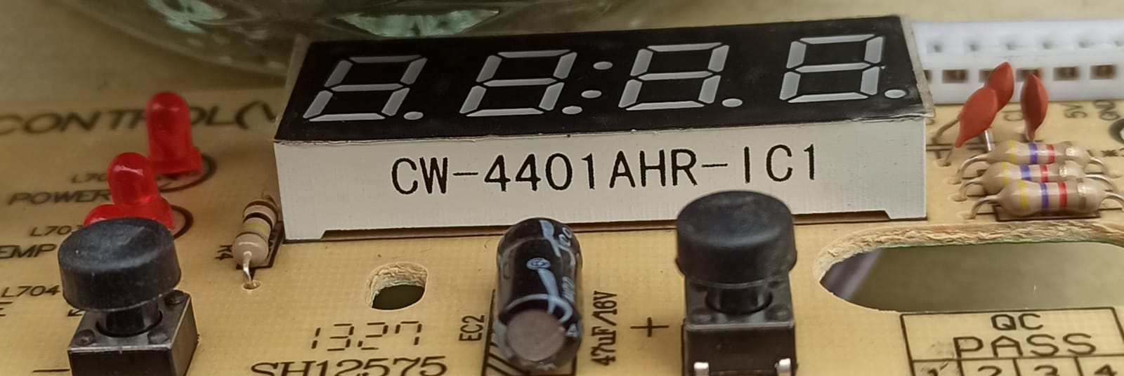

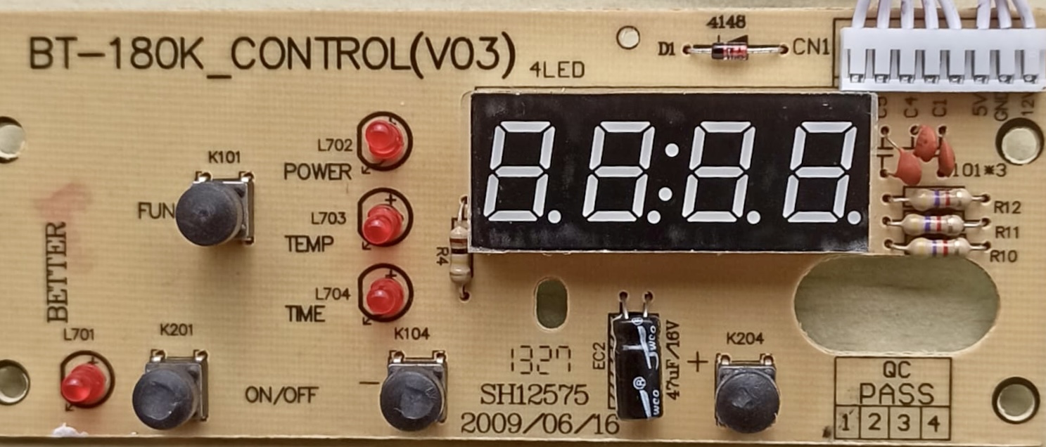

Bedien und Anzeigeeinheit des Induktionskocher? BT-180K_Control(V03) mit der Anzeige CW-4401AHR-IC1. Angesteuert wird es mit 3 Steuerleitungen und GND und +5V Wurde hier schon mal über das Ansteuerprotokoll und natürlich ach die Taster abfrage diskutiert oder sogar gelöst. Die Lösung würde mich interessieren um die Anzeige vielleicht zum Leben zu erwecken. Als 3 Stellige Anzeige und Eingabe möglicherweise nutzbar. MfG alterknacker
Bearbeitet durch User
Die Anzeigeeinheit ist aus diesen Kocher! Beitrag "Induktionskocher BT180-K" Die 3 Datenleitungen?? sind mit je einen R-4,7 KOhm gegen Plus verbunden. Mich erstaunt es etwas das ich darüber keinerlei Information finden kann. Stellt mich aber nicht Abseits, da scheinbar hier KEINER eine Information oder Funktionsvorstellung von diesen Teil hat. -10 MfG alterknacker

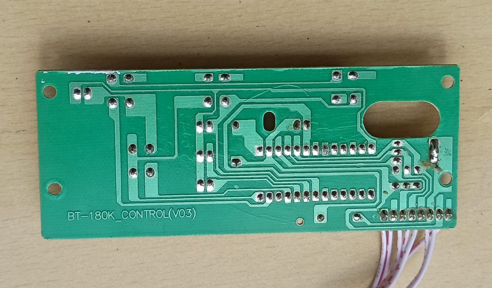

Al. K. schrieb: > Das sollte dann aber wenigstens hier im Forum ein techn. Echo > hervorrufen. Deine Erwartungshaltung ist beeindruckend. Annähernd niemand interessiert sich für so ein grindiges 7-Segment-Display, auch wenn es offenkundig "Intelligenz" in Form eines eingebauten Controllers enthält. Sowas ist langweilig. Warum sich die Mühe machen, darüber nach Informationen zu suchen? Käme so etwas für Eigenentwicklungen in Frage, sähe die Sache anders aus, aber selbst diejenigen, die 7-Segment-Displays verwenden, haben keine Probleme damit, es auf die gewohnte Weise zu tun, und werden nicht versuchen, einer recht sicher kundenspezifischen Spezialanforderung hinterherzulaufen, für die es höchstwahrscheinlich nur ein schlechtes Datenblatt auf chinglish gibt, wenn überhaupt. Ja, ist insofern interessant, als daß der übliche Holtek-Controller entweder weggelassen oder gleich ins Display integriert wurde. Du könntest das Ding mal auslöten und ein Bild der Unterseite zeigen, vielleicht sieht man ja was.
Wenn man mal vom Layout ausgeht ist das 4 stellige Display eh grade mal im besten Fall 2 stellig angesteuert. Warum man da statt einem Doppel oder 2 einzelnen ein 4fach verwendet hat, wird sicher nen Grund haben, vermutlich sind die in den bei den Stückzahlen angefragten Mengen einfach bloss billiger.
Uli S. schrieb: > Wenn man mal vom Layout ausgeht ist das 4 stellige Display eh grade mal > im besten Fall 2 stellig angesteuert. Nee, das ist sicher nicht der Fall. Sieh Dir mal an, wie die Taster angeschlossen sind ... und die zusätzlichen LEDs auf der Platine.
https://www.mikrocontroller.net/attachment/607702/Art-Land.jpg Die Anzeige wird 3 Stellig genutzt. Auslöten möchte ich das jetzt noch nicht,ist ja doch schon ein etwas exotisches Teil. Für einen Bastler ein Experiment Wert. Könnte doch Takt,Daten,lesen/schreiben sein. MfG alterknacker

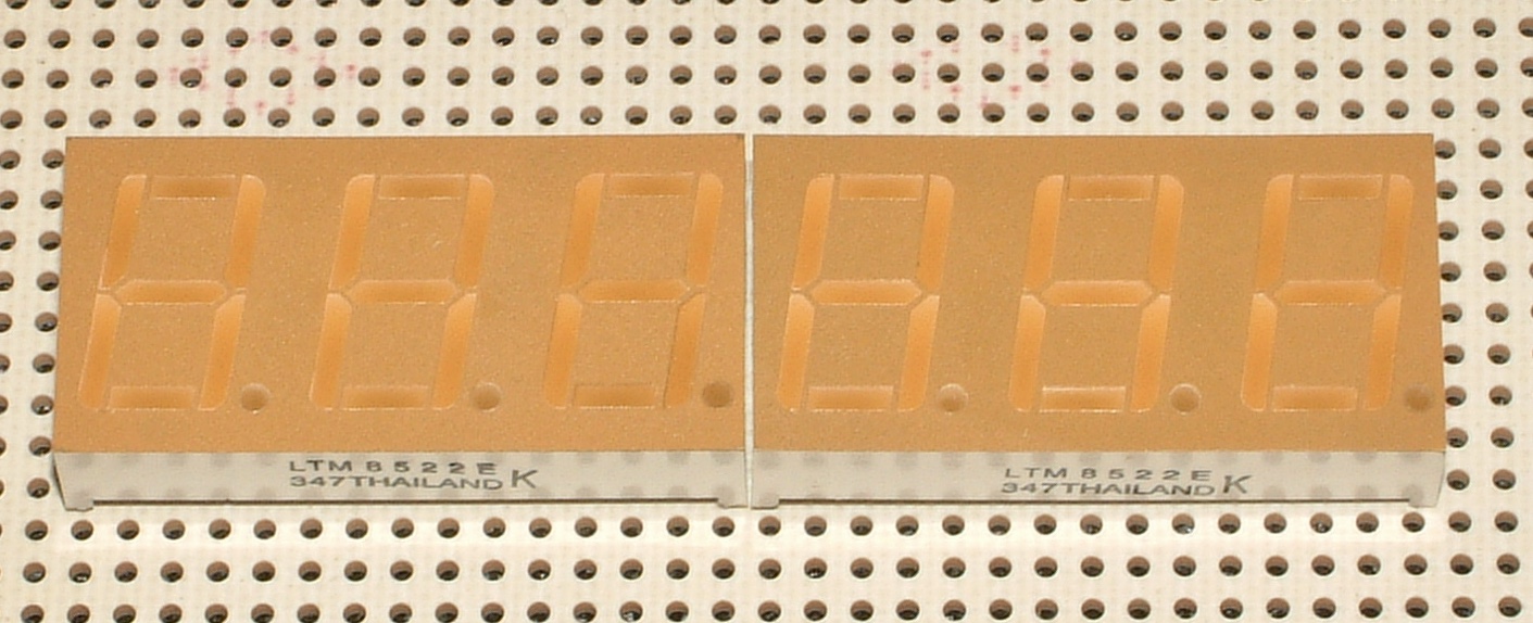

Al. K. schrieb: > Die 3 Datenleitungen?? sind mit je einen R-4,7 KOhm gegen Plus > verbunden. Das werden Clock, Daten und ggf. R/W sein. R/W vermute ich weil das Display auch für die Abfrage der Tasten zuständig ist. > Mich erstaunt es etwas das ich darüber keinerlei Information finden > kann. Ich habe auch nichts gefunden. Vielleicht ein kundenspezifisches Display? > Stellt mich aber nicht Abseits, da scheinbar hier KEINER eine > Information oder Funktionsvorstellung von diesen Teil hat. Funktionsvorstellung habe ich, weil ich ähnliche Displays habe, Typ LTM8522, 3-stellig. Die Ansteuerung erfolgt seriell. 10 Ausgänge können z.B. für die Ansteuerung von LEDs verwendet werden. Der Aufwand ein einzelnes Display zum laufen zu bringen wird sich aber wohl eher nicht lohnen.

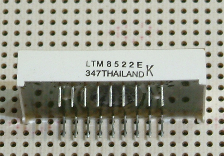

@TO Gibt es noch Beschriftung auf dem oberen Rand des Displays, die z.B. auf einen Hersteller schließen lässt? Mein Ehrgeiz ein Datenblatt für das Display zu finden ist noch nicht erloschen. Viel Hoffnung habe ich allerdings nicht mehr.
