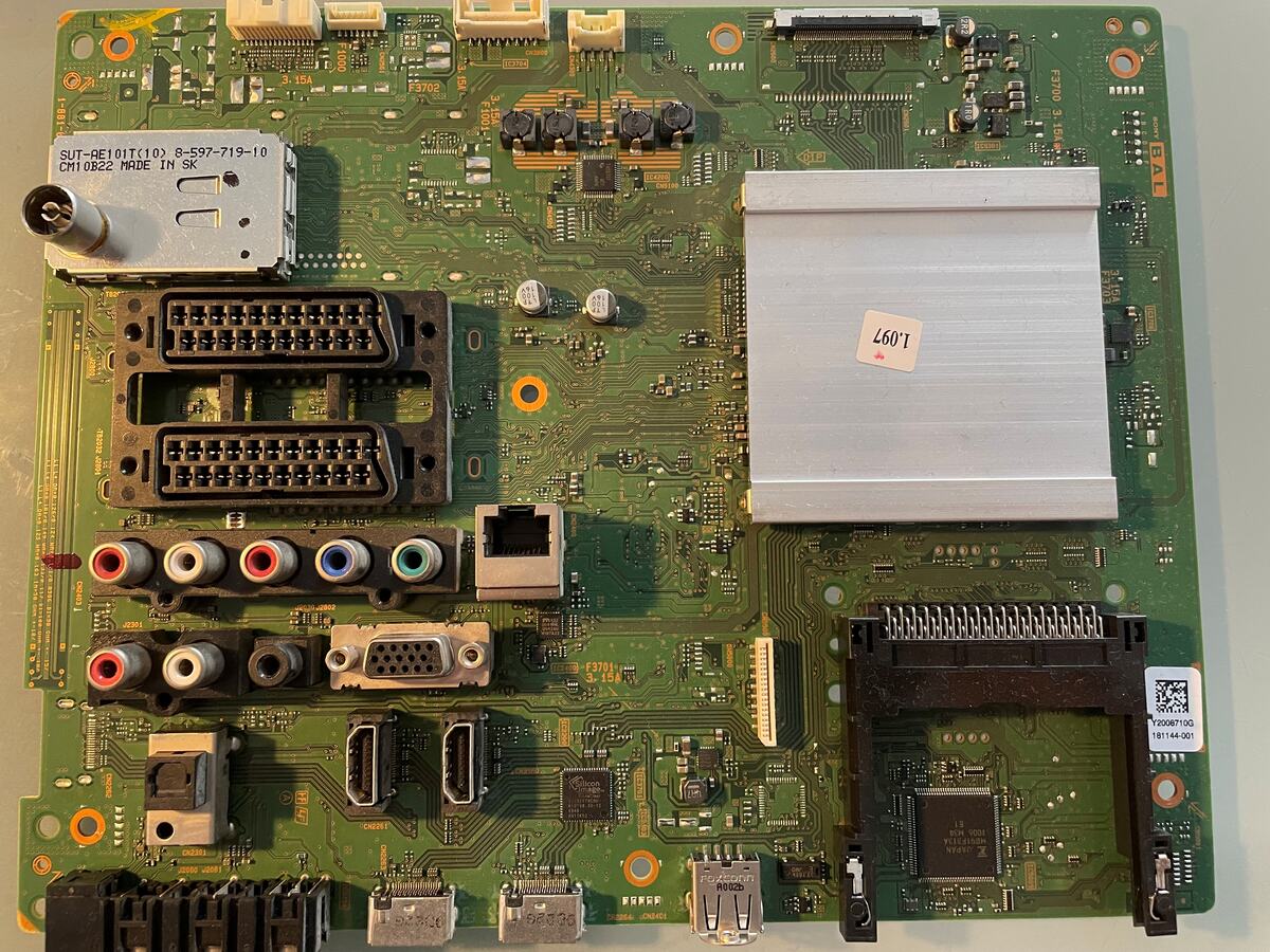

Ich habe bereits einige Schritte unternommen, um das Problem
einzugrenzen. Nachdem ich das gleiche Mainboard eines Bekannten in
meinen Fernseher eingebaut habe, verschwand die Bildstörung und alles
funktionierte einwandfrei. Das lässt mich vermuten, dass das Problem
tatsächlich mit meinem Mainboard zusammenhängt. Leider habe ich jedoch
keinen Zugriff mehr auf das funktionierende Mainboard meines Bekannten.
Die Bildstörung trat übrigens einmal für etwa eine Stunde nicht auf,
kehrte dann jedoch zurück und ist seitdem wieder konstant präsent.
An dieser Stelle stehe ich allerdings vor einer Herausforderung. Ich
weiß nicht genau, wonach ich auf dem Mainboard suchen sollte, um den
möglichen Fehler zu identifizieren. Gibt es spezifische Komponenten,
Verbindungen oder Bauteile, die wahrscheinlich für solch eine
Bildstörung verantwortlich sein könnten? Gibt es Möglichkeiten, den
Fehler zu diagnostizieren, ohne dass ich Zugriff auf ein
funktionierendes Mainboard habe?

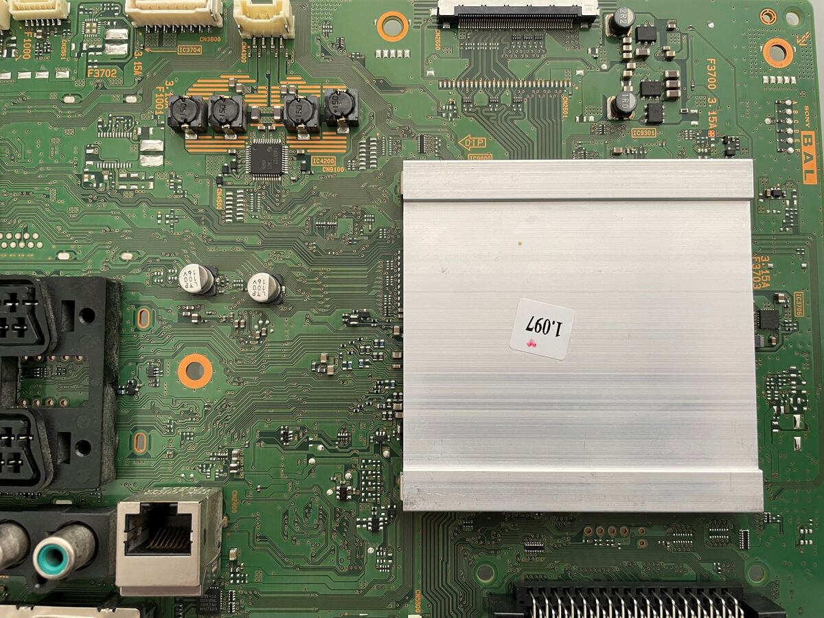

von Benedikt S. (benedikt_s)
Sind die Linien konstant?
Könnte sonst auch was mit dem Arbeitsspeiche/Frame buffer RAM unter dem
kühlkorper sein. Insbesondere wenn die Linien regelmäßig angeordnet
sind.

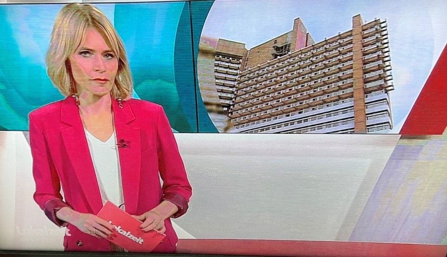

von Arndtwun (arndtwun)
> sind.
Die Linien sind tatsächlich konstant und regelmäßig angeordnet, daher
könnte dein Hinweis auf den Arbeitsspeicher oder den Frame Buffer RAM
unter dem Kühlkörper sehr interessant sein.
Um das Problem besser zu veranschaulichen, habe ich ein Foto der
Bildstörung gemacht. Du findest das Foto im Anhang dieser Nachricht. Ich
hoffe, dass es dir helfen kann, die Art der Störung besser
nachzuvollziehen.
Falls du nach Betrachten des Fotos noch weitere Einsichten oder
Ratschläge hast, wäre ich wirklich dankbar dafür. Ich bin fest
entschlossen, die Ursache für diese Störung herauszufinden und sie zu
beheben.

von Frank D. (Firma: Spezialeinheit) (feuerstein7)
Sieht nach fehler mit dem T-Con Board aus.
Harald K. schrieb:
> Arndtwun schrieb:
>> Trotzdem hat die Bildstörung
>> nur mit dem Austausch des Mainboards aufgehört.
> Dann liegt das Problem genau dort.
> Sind diese Störungen auch bei vom Fernseher selbst erzeugten Inhalten
> (On-Screen-Menü etc.) zu sehen?
Ja, die Bildstörungen sind auch bei vom Fernseher selbst erzeugten
Inhalten, wie dem On-Screen-Menü, deutlich sichtbar. Interessanterweise
treten die Störungen sogar bereits beim Starten des Fernsehers auf, wenn
das weiße Sony-Emblem angezeigt wird. Diese Störungen bleiben dann auch
in den On-Screen-Menüinhalten präsent.
Es scheint also tatsächlich ein Problem zu sein, das mit dem Mainboard
selbst zusammenhängt.

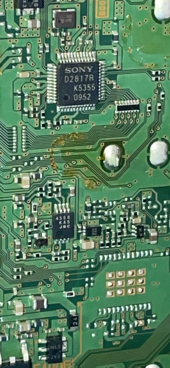

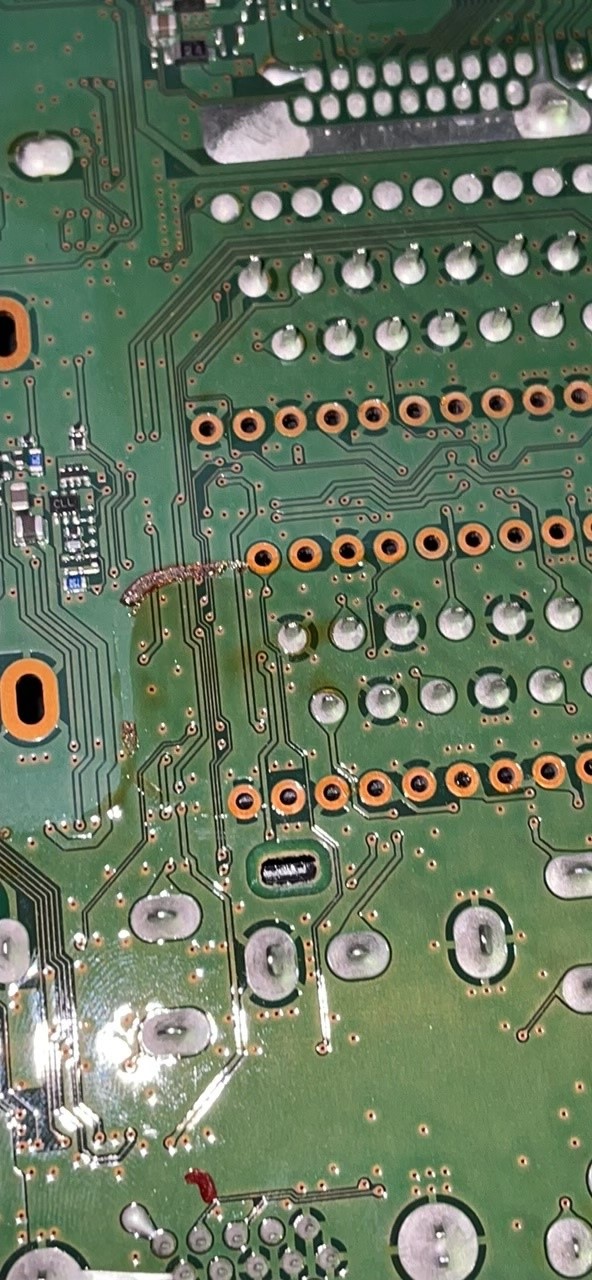

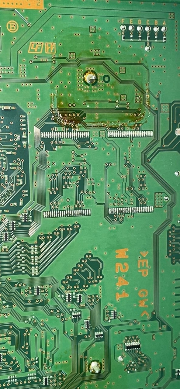

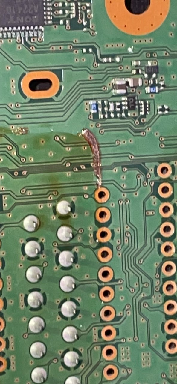

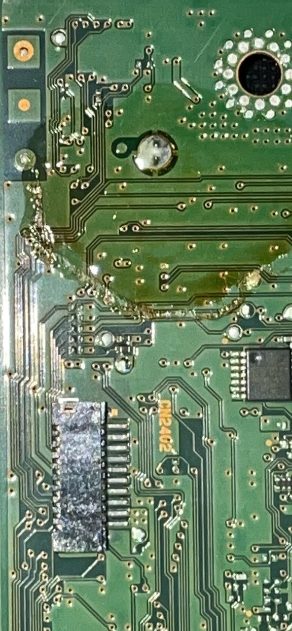

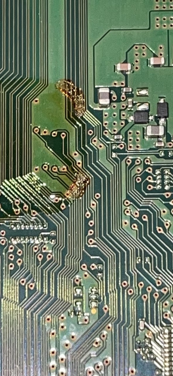

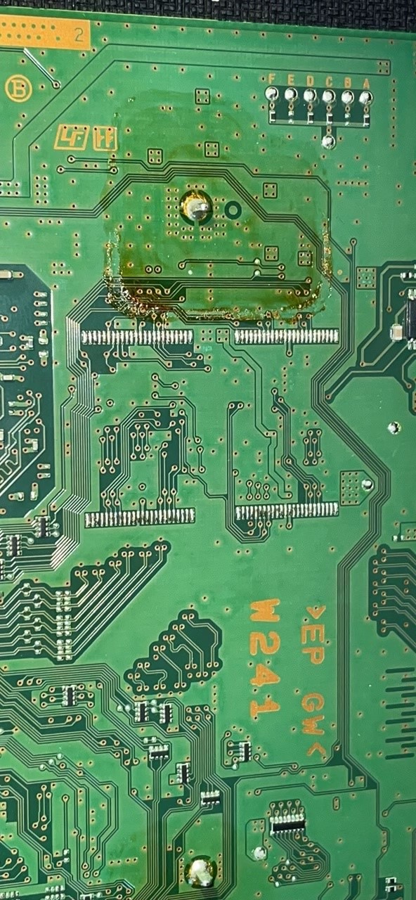

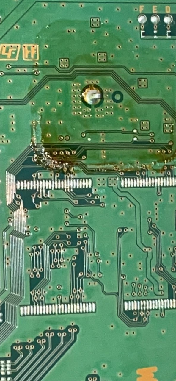

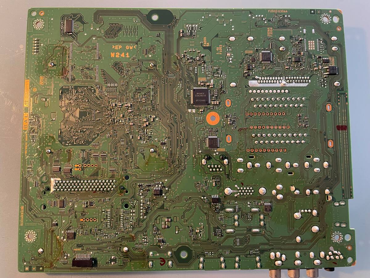

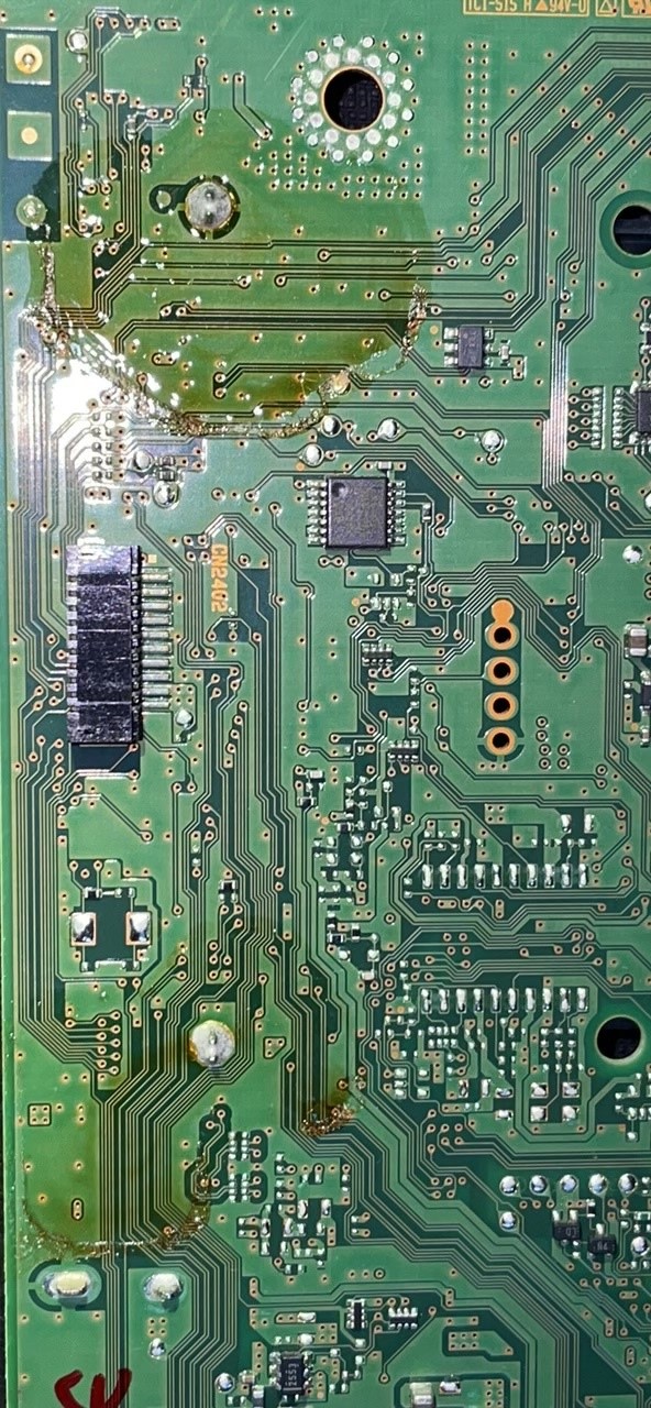

Ich möchte euch über eine interessante Entdeckung informieren, die ich
auf der Rückseite meines Fernseher-Mainboards gemacht habe. Bei
genauerer Betrachtung habe ich festgestellt, dass sich dort an vielen
Stellen ein gelber Film ausgebreitet hat, und einige Bereiche weisen
krümmelartige Verkrustungen über den Leiterbahnen auf. Dies ist mir
besonders aufgefallen, da es sich komischerweise ausschließlich auf der
Rückseite des Mainboards zeigt.
Um euch einen besseren Eindruck zu verschaffen, habe ich viele Fotos
gemacht, die ich diesem Beitrag anhänge.
Da ich nicht sicher bin, wie solche Verunreinigungen entstehen können,
wende ich mich an euch, um eure Einschätzung einzuholen. Könnte dieses
Phänomen möglicherweise im Zusammenhang mit den Bildstörungen stehen,
die ich zuvor beschrieben habe? Könnten diese Ablagerungen die Ursache
für meine Probleme sein, oder ist es eher unwahrscheinlich?
von Jens G. (jensig)
Das sind Flußmittelreste. Harmlos ...

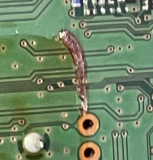

von Bernhard D. (pc1401)
Die Flussmittelreste könnten hygroskopisch sein, je nach Zusammensetzung
des Flussmittels, und dann Ärger machen. Wird in häuslicher Umgebung
wenig wahrscheinlich sein.

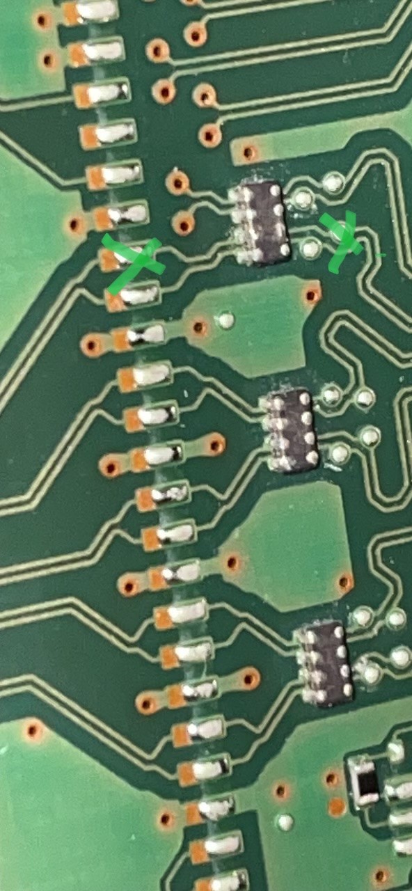

Wenn ich mir aber Bild 13 anschaue, sehe ich ein ganz anderes Problem.
Da ist wohl jemand mit Schraubendreher oder Brechstange(?) abgerutscht
und hat mehrere Leiterbahnen durchtrennt. Da wundert mich nichts mehr.
von Michael W. (miks)
Jessas! 😭
von Harald K. (kirnbichler)
Die gleiche Stelle sieht man auch auf Bild 8. Das ist eine Kruste, keine
Scharte.
In dem Bild sehe ich eine ganze Menge an Störungen, nur keine, die ich
als "vertikale Streifen" bezeichnen würde. Eher horizontale Streifen,
Falschfarben, u.v.a.m.
Vielleicht mal eine Detailaufnahme der gemeinten Störung in einem Bild,
bei man weiß, was man sehen sollte (Testbild, Menü, Schrift o.ä.).

Zwischenzeitlich habe ich die Verkrustungen auf dem Mainboard entfernt
und festgestellt, dass es sich tatsächlich nur um Verunreinigungen und
verschmierte Stellen handelte, die höchstwahrscheinlich von dem
Flussmittel stammen. Ich möchte jedoch betonen, dass definitiv keine
Leiterbahnen beschädigt wurden oder mit einem Schraubenzieher
durchtrennt wurden. Ich entschuldige mich, falls dies auf den Bildern,
die ich gepostet habe, nicht deutlich erkennbar war.

es fehlt immer noch ein qualifiziertes Foto der eigentlichen Störung.
Das ursprünglich eingestellte Foto zeigt nix, was wie die beschrieben
Störung aussieht

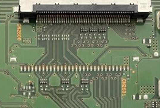

Hast du schon die passiven Bauteile durchgecheckt in den LVDS Leitungen
> Störung aussieht
vielen Dank für dein Feedback. Das ursprünglich eingestellte Foto zeigt
exakt die auftretende Störung, und ich habe mein Bestes getan, um sie zu
beschreiben. Ich möchte jedoch darauf hinweisen, dass meine Beschreibung
möglicherweise nicht 100% exakt war.
Danke für den Hinweis. Ich habe ein Bild angehängt, das den Bereich oben
rechts auf dem Mainboard zeigt, von dem ich glaube, dass du ihn meinst.
Ich wäre sehr dankbar, wenn du mir kurz markieren könntest, auf welche
passiven Bauteile du dich genau beziehst und welche Messwerte ich dort
erwarten sollte.
Deine Expertise wäre äußerst hilfreich, um das Problem weiter
einzugrenzen.
von Thomas W. (goaty)
Die sechs Widerstandsarrays meinte ich, nicht daß es sehr warscheinlich
ist, aber immerhin kann man da etwas überprüfen.

Die sechs Widerstandsarrays haben jeweils 4 Kontakte auf jeder Seite,
also insgesamt 8 Kontakte. Bei meiner Messung habe ich immer die
gegenüberliegenden Kontakte überprüft und habe ich 22-mal 2 Ohm
gemessen. Es gab jedoch eine bemerkenswerte Ausnahme, bei der ich 2
gegenüberliegende Kontakte von mehr als 1 Kilo Ohm und eine weitere mit
250 Ohm gemessen habe. Das Widerstandsarray, das eine Messung im
Kilo-Ohm-Bereich aufwies, befindet sich unten rechts, und es handelte
sich um den zweiten Kontakt mit seinem gegenüberliegenden
P.S. Es tut mir leid, wenn meine Schreibweise seltsam erscheint. Ich
versuche stets, klar und verständlich zu formulieren, aber manchmal kann
es vorkommen, dass meine Ausdrucksweise ungewöhnlich wirkt.
An den zwei Kontakten, bei denen ich zuvor mehr als 1 Kilo Ohm gemessen
hatte, lässt sich jetzt gar nichts mehr messen. Mein Messgerät zeigt nur
noch "OL" an.
Meinst du, dass das Widerstandsarray im Arsch ist?
Die Widerständswerte müssen viermal das gleiche sein.
Sind vermutlich vier nebenanander in einem gehäuse. Evtl keine
Widerstände sondern Spulen, ist aber wurscht. (Es sind vermutlich common
mode chokes)
Wenn das panel NICHT angeschlossen ist, kannst du einfach alle
vergleichen.
Im PDF sind sie als "Inductor 0µH" drin. ha ha.

von Thomas Z. (usbman)
Nun diese Arrays sind wohl das letzte was auf dem Mainboard kaputt geht.
Ich würde aber sehr genau die Lötstellen dort kontrollieren.

von Stefan F. (Gast)
Arndtwun schrieb:
So sah das Bild vom TV meines Sohnes aus, nachdem er ihn beim Putzen zu
nass gemacht hatte. Im Laufe der folgenden Monate wurde es von alleine
deutlich besser, aber der Fehler ist nie ganz weg gegangen.
Ich habe einen Lötkolben mit einer sehr kleinen Lötspitze und ich kann
normalerweise einen Widerstandsarray mit Heißluft entfernen und wieder
anbringen. Allerdings stehe ich vor einer kleinen Herausforderung: Diese
Arrays haben so winzige Kontakte nebeneinander. Ich schätze, sie sind
vielleicht nur einen halben Millimeter voneinander entfernt. Mein
Lötzinn ist schon 0,5 mm im Durchmesser, daher mache ich mir Gedanken
darüber, wie ich diese winzigen Brücken nebeneinander löten kann.
Aber ich habe eine alternative Idee, die ich ausprobieren werde. Statt
den gesamten Widerstandsarray auszulöten, könnte ich einfach die beiden
Lötpunkte überbrücken, die im Bild zu sehen sind. Auf diese Weise kann
ich gezielt den Kontakt überbrücken, der eine sehr hohe Ohm-Zahl
aufweist. Dann kann ich das Mainboard wieder anschließen und schauen, ob
das Problem behoben ist. Es ist vielleicht einen Versuch wert, und ich
hoffe, es klappt
Ich würde erst mal sorgfältig reinigen. Danach vom Testpunkt zur
unbestückten Buchsenleiste einen Fädeldraht ziehen wie du es ja auch
zeigst. Wenn du das ganz korrekt machen willst nimm eine kleine
Ferritspule. Die gezeigtn Bauteile sind keine Widerstandsarrays sondern
4 fach Ferrit Beats

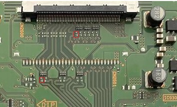

von Peter K. (chips)
ich würde nicht an den Spulen-Arrays rumlöten, die kann man auch auf
andere Weise prüfen / messen - die Diff-Pair-LVDS-Leitungen sind auf dem
TCON normalerweise mit 100Ohm terminiert - diese 100Ohm müssen auf dem
Mainboard an jedem Leitungspaar zu messen sein, z.B. zwischen den
markierten Punkten!
damit prüfst du die Arrays, die Leitung und die Stecker in einem Rutsch
ohne was zu löten - ganz einfacher Test
> Mit Flussmittel. Das grüne Lötstopplack sorgt dafür, dass sich keine
> Zinnbrücken bilden. Zumindest solange du nicht zu viel Zinn aufträgst.
ich habe die Brücken über die hochohmigen Spulenarrays gelötet, aber
leider hat sich dadurch keine Veränderung an der Bildstörung ergeben. Es
ist wirklich frustrierend, dass dieses Problem so hartnäckig ist
Es sieht so aus, als läge das Problem nicht an den Spulenarrays
Als nächsten Schritt würde ich gerne den Kühlkörper entfernen, um weiter
nach möglichen Ursachen zu suchen. Allerdings habe ich Schwierigkeiten,
ihn auszulöten. Habt ihr Ideen oder Vorschläge, wie man den Kühlkörper
am besten auslöten kann?
So ein Mist. Hatte gehofft das wars und ich hatte mal einen guten Tipp.
Aber schon komisch, daß die Spulen keinen Durchgang haben, und das keine
Veränderung bringt dies zu überbrücken.
Hast du extrem kurze Drähtchen verwendet ?

Ich würde mich bei der Fehlersuche erstmal auf grössere Bauteile mit
möglicherweise bestehendem mechanischem "Stress" konzentrieren:
Die Connectoren auf der Platine selbst.
Oder wo vielleicht etwas mehr Leistung fliesst (grössere Lötstellen)
Hast Du denn schon mal
die weiter oben vorgeschlagene Wärme-Behandlung gemacht?
