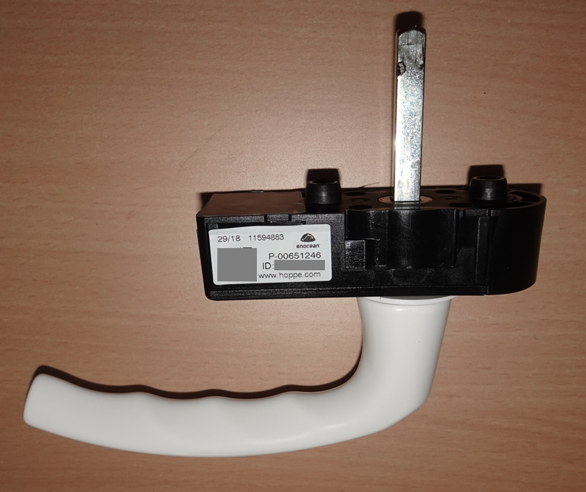

ich habe Somfy Hoppe Fenstergriffe, die bei jeder Drehbewegung den
aktuellen Status des Fensters als Enocean-Funksignal melden (Fenster
geschlossen, offen, gekippt).
Einer Fenstergriff hat einen Defekt und liefert beim Status
"geschlossen" nun "gekippt". Er hat bei den 4 Stellungen folgende
Sendedaten: 0xC0 - 0xD0 - 0xC0 - 0xD0. Dies entspricht offen - gekippt -
offen - gekippt. Hat schon mal jemand so einen Effekt gehabt?
Wie ist das Ganze innen aufgebaut? Ich vermute, er hat im Innern eine
Codierscheibe für die 4 Griffstellungen, die eventuell defekt ist.

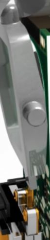

Das hier ist bloss ein Fund, ohne Kontext, keine Ahnung, inwieweit das
passen könnte, habe nichts eruiert
Animation SecuSignal® HOPPE..
https://www.youtube.com/watch?v=1ZOAJAKO0jQ
Video Quelle des Screenshot-Auschnitt
von Martin M. (martin69)
Das ist das Vorgängermodell, von denen habe ich auch welche. Bisher aber
noch keine Probleme damit.
In dem Video sieht man, wie die Energie erzeugt wird, aber leider nicht,
wie die Griffstellung detektiert wird.
von Rainer W. (rawi)
Das sieht doch sehr nach zwei Magneten im Drehteil und einem
Reed-Kontakt an der Stirnseite der Platine aus.
von Micha (michael_schwaer)
Du hast recht, das ist mir bisher nicht aufgefallen (siehe Anhang). Aber
es müßten 2 Reedkontakte sein. Gibt es sowas in einem gemeinsamen
Gehäuse?
von Klaus (feelfree)
Micha schrieb:
> Aber es müßten 2 Reedkontakte sein
Ich würde eher auf Hall-Sensoren tippen, vermutlich auf der
Platinenunterseite.
Micha schrieb:
> Aber es müßten 2 Reedkontakte sein. Gibt es sowas in einem gemeinsamen
> Gehäuse?
Ein Reedkontakt benötigt zwei Anschlüsse, zwei Reedkontakte vier. Das
sollte rauszukriegen sein, wenn man die Platine in der Hand hält.
Ich habe in der Zwischenzeit auch einen der alten Bauform, der nicht
mehr geht (sendet überhaupt nicht). Hier wird das Piezoelement wegen
einem mechanischen Problem nicht bewegt.
Das beim Magnet ist tatsächlich nur ein Reedkontakt! Wenn man das
Piezoelement hin und her betätigt (ohne Magnet in der Nähe), sendet die
Elektronik 2 verschiedene Zustände. Das heißt, der Status des Griffs ist
eine Kombination aus Piezoelement-Signal und Reedkontakt. Schon
raffiniert gemacht.
