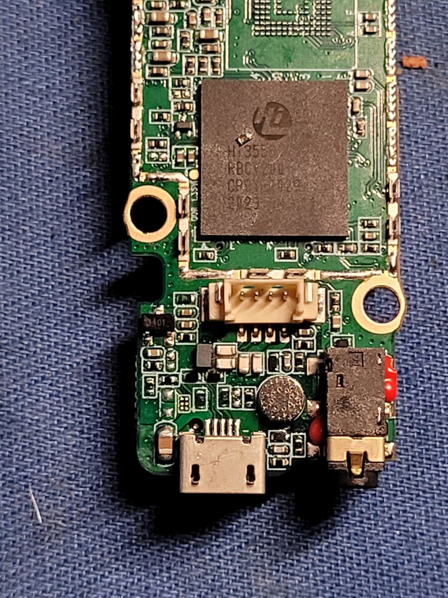

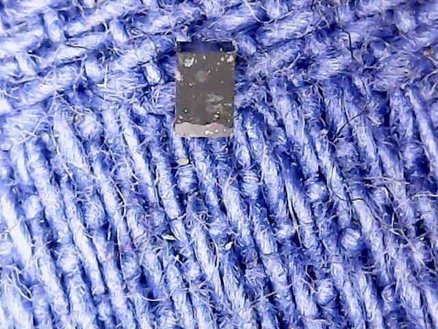

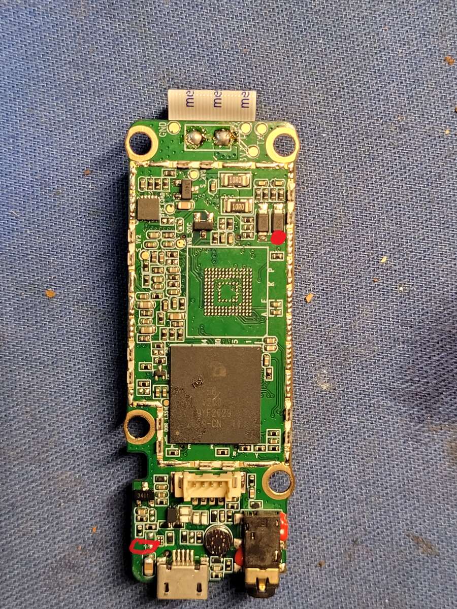

Ich habe eine Dashcam, diese ist mir leider runtergefallen. Ich habe sie
geöffnet und ein kleiner BGA Chip ist herausgefallen, sieht auch nicht
mehr so gesund aus das Teil.
Ich würde das gerne ersetzen mit was größerem zum löten, Lötkugeln und
BGA Kenntnisse sind vorhanden, es nutzt aber nichts der Chip ist wohl
hin denke ich... Das Teil ist lediglich beschriftet mit "BV" oder "BY"
und einem Punkt für die Ausrichtung... Leider weis ich überhaupt nicht
was es ist...

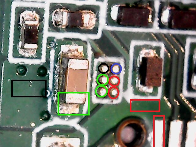

Kann mir jemand sagen was das für ein Teil ist? Ein Spannungswandler
evtl? Ich habe die Leiterbahnen farblich markiert, Rot= 5V USB Eingan,
Grün=??, Schwarz= Masse, Blau=???
Vielen Dank für die Hilfe...

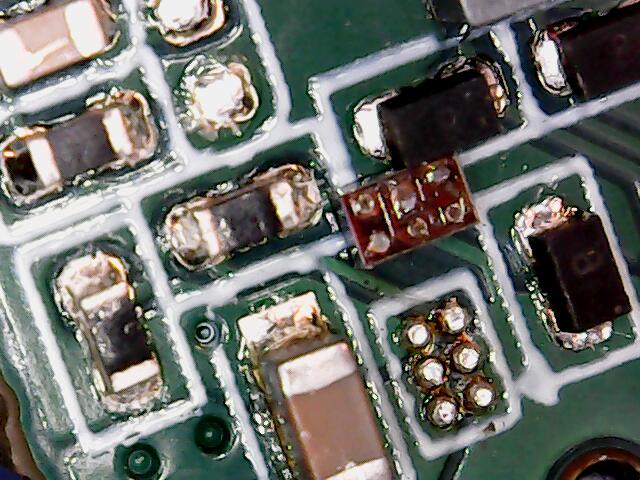

naja... das ist ein BGA CHip und wie man sieht sind die Kugeln noch auf
dem Bord...

von Thorsten S. (thosch)
Der wurde offenbar so heiß, daß er sich selbst entlötet hat.
Durch einen Sturz alleine fliegt so ein kleines und leichtes Bauteil
nicht von der Platine.

Sieht für mich nach einem LDO oder einem Load Switch aus. Grün dürfte
Ausgang (z.B. andere Spannung oder 5V) sein, Blau der Enable Pin.
Ich tippe auf Load Switch. Kannst du rausfinden was für ein Voltage
level bei der Grünen Seite ist? (z.B. andere Komponenten da, welche nur
eine max. Spannung von XX ertragen, ...)

von Andre (stormanimal83)
Ich habe jetzt mal herausgemessen wo der "output" hinführt... nach oben
zu den beiden "k24" Shottky smd dioden... danach verliert es sich in
irgeneinem weiteren Layer der platine... sollte ich es villeicht mal mit
1.8v oder 3.3V versuchen auf dem Ausgang?
von Alexander (alecxs)
damit kannst Du den Eingang beschalten und gucken ob 1.26 V dabei
rauskommen
