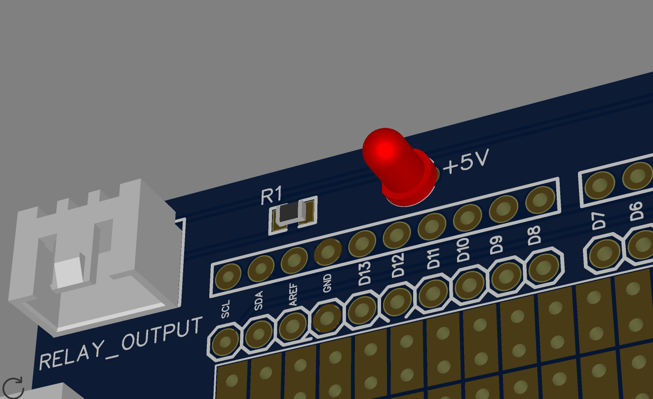

Hallo, ich bin von dem Angebot an Status-LEDs überwältigt. Ich arbeite mit EasyEDA und die haben Bibliotheken, mit Bauteilen, wo man sehen kann, ob das betreffende Bauteil auf Lager ist. Seit neustem haben die auch eine integrierte Datenbank von LCSC mit Angaben zu "in stock" oder "out of stock". Ich möchte LED-Statussignale für die Versorgungsebenen meiner Platine von +12V, -12V und +5V gegen GND realisieren. Hat jemand Vorschläge und Hinweise für Farbe, Package, Anschlussart? Thanks!

Na toll, jetzt habe ich mir schon sowas hier rausgesucht: XINGLIGHT XL-302SURD rot Plugin,D=3mm 30mA 80mW package: Nupsi

S. T. schrieb: > 30mA Völlig unterdimensioniert. Wenn Du die Status-LED auch auf der anderen Straßenseite sehen willst, oder durch die geschlossene Tür hindurch, dann ist das viel zu wenig.
rot bedeutet in der Regel nicht gut, gruen bedeutet gut. Fuer eine zuverlaessige Aussage, dh die Spannung stimmt, mit Komparator. Resp, es gibt Spannungsueberwachungs chips. Statusleds laufen bei mir mir 0.1mA, oder weniger, ich will ja nichts beleuchten
