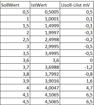

Nach der Kalibrierung vom DAC161S055 habe ich folgende Spannungen gemessen. Die genauigkeit ist ab 3,7 schlecht. Woran kann das liegen?
Ahmed A. schrieb: > Nach der Kalibrierung vom DAC161S055 habe ich folgende Spannungen > gemessen. > Die genauigkeit ist ab 3,7 schlecht. Woran kann das liegen? An deiner Schaltung, die du uns zeigen solltet.
Ahmed A. schrieb: > Die genauigkeit ist ab 3,7 schlecht. Das wäre eine Abweichung von 0,03%. Völlig inakzeptabel! Liefer erstmal ein paar Daten zur verwendeten Technik. z.B. wie groß ist den überhaupt ein Quantisierungs Schritt bei dir? Temperaturdrift usw.?
Ahmed A. schrieb: > Woran kann das liegen? Wie genau sind die Sollwerte? Die von dir verwendete Schreibweise steht für einen Fehler von 0,500 bzw. 0,25 Volt, was du wohl eher nicht so meinst.
Ahmed A. schrieb: > Woran kann das liegen? Wie genau sind die Sollwerte? Die von dir verwendete Schreibweise steht für einen Fehler von 0,500 bzw. 0,05 Volt, was du wohl eher nicht so meinst.
Ahmed A. schrieb: > Nach der Kalibrierung vom DAC161S055 habe ich folgende Spannungen > gemessen. Wenn der tatsächlich kalibriert wurde, dann sollten die Abweichungen weg sein. Nur vor der Kalibrierung könnten/dürften Abweichungen auftreten, die dann eben auskalibriert werden. Ahmed A. schrieb: > Nach der Kalibrierung vom DAC161S055 habe ich folgende Spannungen > gemessen. Du weißt viel mehr als wir: du kennst den Schaltungsaufbau (weil der DAC ein 3V Bauteil ist, muss dahinter noch irgendeine selbstgebaute Schaltung kommen) und den Messaufbau und den Messablauf. Diese Informationen solltest du uns mitteilen, wenn wir das Ergebnis bewerten sollen... Rainer W. schrieb: > Die von dir verwendete Schreibweise steht für einen Fehler von 0,500 > bzw. 0,05 Volt Wie meinst du das? Ich erkenne, dass unter 3,5V die Abweichung unter 1 mV ist und dann auf 6,5 mV ansteigt. Die letzten Werte wären für einen 10-Bit-Wandler grade noch ok.

Lothar M. schrieb: > Die letzten Werte wären für einen > 10-Bit-Wandler grade noch ok. Sie sind auch für einen 20 bit Wandler nicht ungewöhnlich, wenn man das Layout vernachlässigt. 16 bit gibts nicht geschenkt ;). Also Schaltplan und Layout raus, dann sehen wir weiter.
