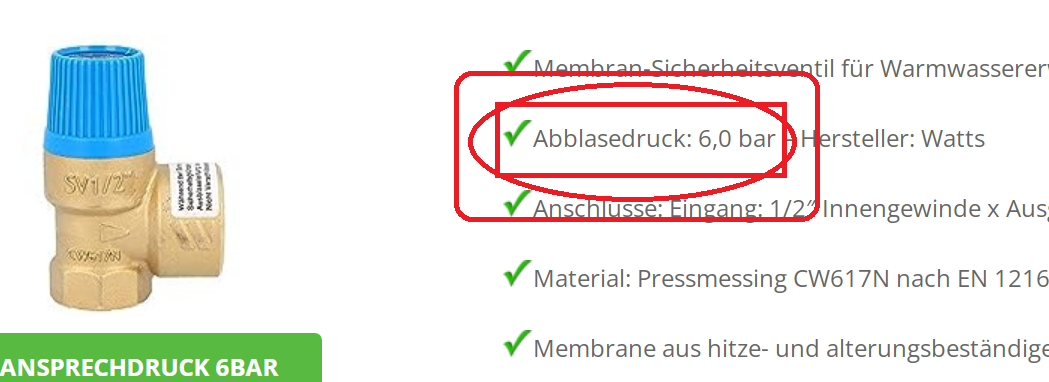

Dieses Bild zeigt jetzt aber das von mir vermutete Sicherheitsventil und ist nicht identisch mit deinem ersten Bild. Genau das was ich vermutet habe.
Phasenschieber S. schrieb: > Er hat einen Druckminderer mit Manometer. Richtig. Phasenschieber S. schrieb: > Dieses Bild zeigt jetzt aber das von mir vermutete Sicherheitsventil Richtig. Dort kommt wasser raus weil der druckminderer, das ist ein anderes teil nahe beim wassermeter, den druck auf 6 bar steigen lässt obwohl auf 3 bar eingestellt. Auch bei ausgeschaltetem boiler. Phasenschieber S. schrieb: > So wie der TO das Szenario beschreibt, vermute ich, daß er oben kurz an > dem Rändel gedreht hat, dann stürzt der Druck kurz ab um sofort wieder > auf den Ansprechwert zu klettern. Richtig. Da hat jemand kurz wasser aufgedreht. Fehlinterpretation meinerseits. Ohne das tropft es langsam zum sicherheitsventil raus. Wo ist mein gasbrenner?

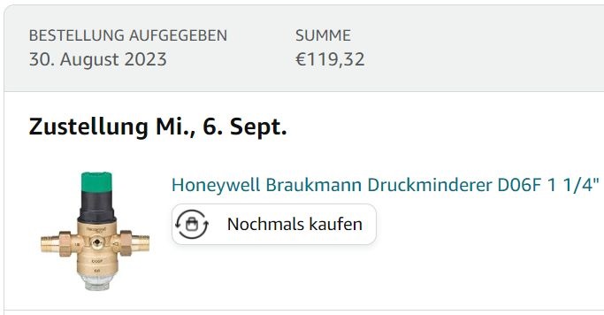

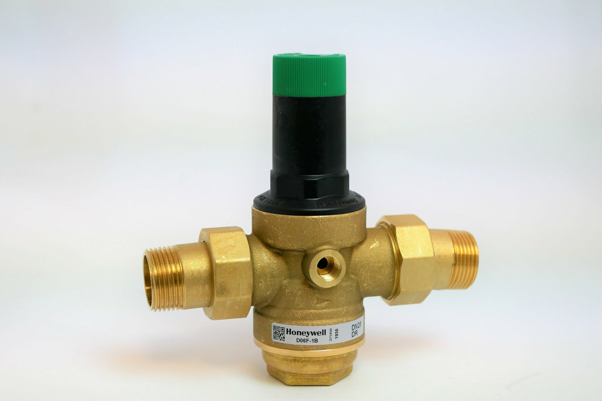

Hab das dings mit gasbrenner jetzt rausbekommen. 30mm innendurchmesser, 1 1/4 zoll. Hat der hornbach nicht.

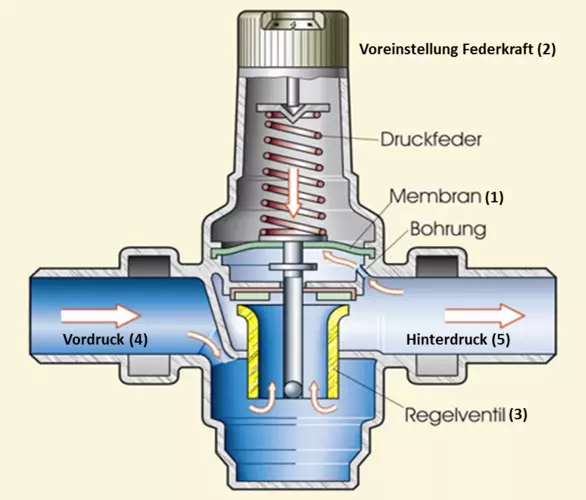

Die kappe unten bei dem ventil hab ich nicht abbekommen. Auch mit gasbrenner nicht. Ich darf das dings ja nicht unbrauchbar machen und da ist plastik dran. Konnte den ventilsitz nicht reinigen. Die ganze membran hab ich nicht rausgebracht wie das im youtube video gezeigt wird. Hab das wieder eingebaut. Es leckt nicht mal so schlimm. Eine mutter ist unten feucht. Lass ich mal so bis ich neue dichtringe habe. OK, nächstes mal mach ich photos.

Max M. schrieb: > Hab das dings mit gasbrenner jetzt rausbekommen. > 30mm innendurchmesser, 1 1/4 zoll. > Hat der hornbach nicht. Na, dann gibt es immernoch das Internet. z.B. Heizung24 oder wie die alle heißen. Würde mich wundern wenn nicht auch Amazon sowas anbietet.
Phasenschieber S. schrieb: > Normalerweise liegt zwischen Boiler und > Druckminderer ein Rückschlagventil, meist verbaut in einem > Schrägsitzabsperrhahn. > Dieses Ventil verhindert, daß sich Druck vom Boiler rückwärts auf die > Hauptwasserleitung (mit Druckminderer) auswirkt. Wusste ich nicht ist aber 100% korrekt. Jetzt ist die sonne rausgekommen, die WP springt an, und das tröpfelt konstant aus dem sicherheitsventil raus. Obwohl der druckminderer sagt 4 bar.

Diesen einsatz hab ich nicht rausbekommen: https://youtu.be/af-V1VjeBh0?t=318 Schade, wenn ich den reinigen könnte macht der nochmals 10 jahre. Hab nicht das exakt gleiche, aber sehr ähnlich.
