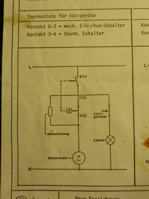

Der Schaltplan könnte stimmen. Ob ich die Abtauheizung brauche ist nach
zwei Tagen noch nicht feststellbar. Da käme auch eine einfache Lösung
mit Schalter in Frage. Den Sensor der Temperaturanzeige würde ich durch
das Loch für's Tauwasser einfädeln, die Steuerung des Kompressors über
die vorhandenen Kabel. Baulich alles also kein Problem. Meine
Vorstellung ist eine konstante Gesamtzeit (Eine Stunde als Schleife) und
eine einstellbare Laufzeit des Kompressors je nach Außenmtemperatur.
Keine Sorge, das lohnt sich, -26 Grad sind für den Kompressor immer noch
kein Problem. Toll oder ?

von H. H. (Gast)
Frido J. schrieb:
> Ja, da hast Du Recht, das Problem bei Thermostaten ist die
> Kapilarrohrlänge bzw. ob die Kältemenge an der Meß-Stelle noch zum
> Schalten ausreicht.
Du weißt wohl nicht wie die Kühlschrankthermostate üblicherweise
funktionieren.
Beispiel anbei.

von Frido J. (dreistein)
H. H. schrieb:
>> Schalten ausreicht.
> funktionieren.
> Beispiel anbei.
Danke für's Beispiel, und doch doch, genau der 59er überzeugt nicht
immer. Meiner Erfahrung nach weil das Kapilarrohr am Thermostat den
falschen Schwung macht (Man muß den passenden Bogen nachbiegen) und
deshalb am Kapilkarrohr diese Länge dann fehlt.

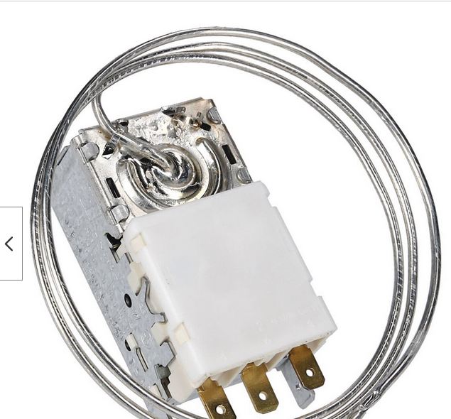

von Max M. (ulfkotte_17)
Jens M. schrieb:
> Ich dachte da eher an einen elektronischen Thermostaten, der die
> Zusatzfunktionen "Mindest-Ein-Zeit" und "Mindest-Aus-Zeit" hat.
Ich hab den vom bild1 drin.
Den im bild2 hab ich gekauft aber nicht eingebaut.
Max M. schrieb:
Vielen Dank, jetzt wird's interessant bzw. aufregend. Bitte sag doch wo
Du den Ersten gekauft hast oder wie der heißt, damit ich ihn besorgen

So, hab nen 20er riskiert,  Ranco K59 H1346, um den Schreihälsen hier zu
zeigen wo der Hammer hängt. Und wieso mir eine Zeitsteuerung/Regelung
manchmal lieber ist. Alter Thermostat 15/45, neuer Thermmostat (Kalt
eingebaut, auf Stufe 1) nach 2 1/2 Stunden 13/30. Genau so hab ich's mir
vorgestellt, fuck fuck fuck !!!. Vom eröffnen des Threads bis vorher
lief der Kühlschrank einwandfrei ... so, jetzt möchte ich aber was hören
von den  Verfechtern eines neuen Thermostates.
von H. H. (Gast)
Und was sagt der Temperaturlogger?
Danke für's Mitdenken.
Ich messe mit Infrarot-Thermometer.
Glasplatte nach Abschalten 5,4 Grad, bei Einschalten 7,2 Grad.
Temperaturen des Thermostates:
kalt aus: -27,0° C
warm aus: -12,0° C
konstant ein: +5,0° C.
Mit den 15/45 des alten Thermostates ist mir nie was verdorben, im
Sommer habe ich die Milch halt ins mittlere Fach gelegt und fertig.
Jetzt habe ich das Handrad zwei Mal hoch und wieder runter gedreht, mehr
fällt mir gerade nicht ein.
Einschaltdauer ca. 12 Minuten, Ausschaltzeitraum ca. 36 Minuten nach 7
Zyklen. Das heißt dass das Verhältnis Ein/Aus dasselbe ist wie vorher
nämlich 1 : 3. Folglich müßte mein Stromverbrauch ja auch derselbe sein.
Ungefähr 150 KwH/Jahr. Das sind im Monat 2,33 Euro mehr als bei FLIP B
mit seinem Super-Spar-Kühli .
Jetzt hänge ich mal spaßenshalber ein Watt-Meter dran, mal schauen was
der alte Kompressor so verbraucht. Das letzte Mal 75 Watt, weil halt
schon alt. Für diesselbe Kältemenge braucht es immer gleichviel Watt,
oder ?
