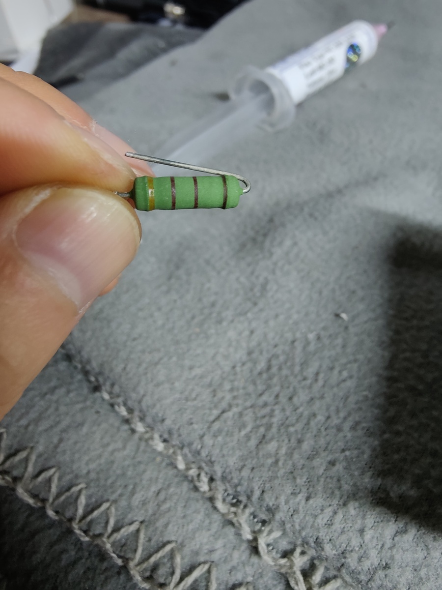

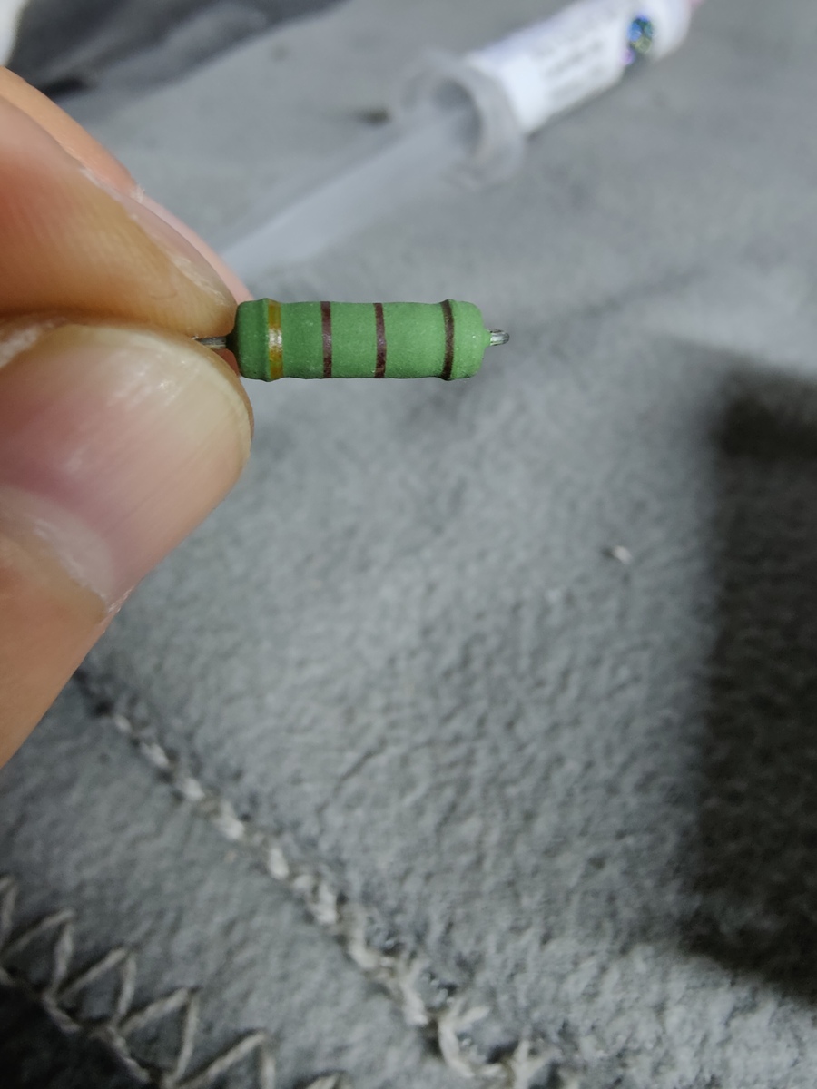

Hallo zusammen, ich habe hier einen Widerstand von einem Teufel Thx 52 Soundbar, dieser hat Jahre lang gut funktioniert. Aber seit kurzem habe ich ein Problem damit, es hat zwar eine Verbindung mit dem Tv, gibt aber keinen Ton raus. Manchmal funktioniert es zwar, aber meistens ohne Ton. Als ob am Netzteil ein signal fehlt. Ich habe am Netzteil bemerkt, dass unter der Diode die Platine etwas dunkler geworden ist. Es wurde anscheinend ziemlich warm. Ist das normal? Ich habe folgendes gemessen: 0.470kohm. Ich kann die Farben und Reihenfolge der Diode nicht entziffern. Bitte um Hilfe.. Danke im voraus Lg
Ernst schrieb: > Ist das normal? Da der Widerstand sicher vorsätzlich in so einer großen Bauform ausgewählt worden ist, muss ihn jemand planmäßig so stark heizen lassen. Das spricht auch dafür, dass die Farbringe alle schon arg dunkel sind. 470 Ω wären gelb-violett-braun. Wird dir halt nicht viel weiterhelfen mit deinem eigentlichen Problem, aber der Widerstand scheint schon in Ordnung zu sein.
Der ist in Ordnung, hört sich nach Wackelkontakt an.

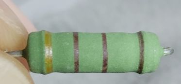

Braun-Schwarz-Schwarz-Gold? Also 10 Ohm, 5% als Sicherungswiderstand?
Ernst schrieb: > Ich habe folgendes gemessen: 0.470kohm. Ich kann die Farben und > Reihenfolge der Diode nicht entziffern. Diode ? Widerstand. Ich sehe schwarz braun braun (gold) aber das ergibt nichts sinnvolles. Und es passt nicht zu gemessenen 470 Ohm, das wäre gelb violett braun (gold). Ich kann mir vorstellen, dass die 470 Ohm passen der Widerstand in Ordnung ist und nur etwas zu klein dimensioniert ist und daher so heiss wird, dass seine Farbringe verkohlt sind. Suche kalte Lötstellen, z.B. auch an diesem Widerstand.
Michael B. schrieb: > Ich kann mir vorstellen, dass die 470 Ohm passen der Widerstand in > Ordnung ist und nur etwas zu klein dimensioniert ist und daher so heiss > wird, dass seine Farbringe verkohlt sind. Genau, das Violett ist einfach nur etwas dunkler geworden (Toleranz = 1%).
Enrico E. schrieb: > Genau, das Violett ist einfach nur etwas dunkler geworden (Toleranz = > 1%). Nö, das Gold ist ziemlich unverkennbar Gold und damit der Ring für die 5 % Toleranz. Die anderen Farben sind halt kaum noch erkennbar (und vermutlich durch das Foto noch schlimmer als in Natur).

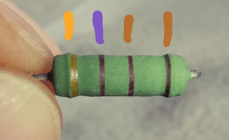

meine 50 ct Erfahrungswerte dazu, die Farbsubstantivierung Absicht. Jörg W. schrieb: > Gold ist ziemlich unverkennbar Gold und damit der Ring für die 5 > % Toleranz. Der Toleranzring ist aber meist abgesetzt oder breiter und gibt die Leserichtung an, die so von links nach rechts stimmt. Was Jörg als Gold erkannte ist plausibel als ein zu Orange abgedunkeltes ehemaliges Gelb. Rechts außen war der fabrikfrische Ring vmtl. braun 1%, durch die Erhitzung nachgedunkelt zu schwarzbraun, das ist der Heino-effekt ;) Für 1% Toleranz spricht auch der mattgrüne Körper - das könnte also ein Metalloxidwiderstand sein (gibts in vielen Farben - mattgrau, hellblau, gelb und rosa, je nach Herstellerpräferenz) Ernst schrieb: > Ich habe folgendes gemessen: 0.470k Dann waren diese Farben vor dem Heinoeffekt: Jörg W. schrieb: > 470 Ω wären gelb-violett-braun. > > Wird dir halt nicht viel weiterhelfen mit deinem eigentlichen Problem, > aber der Widerstand scheint schon in Ordnung zu sein. Wissen ist zwar nicht demokratisch, ich stimme dennoch dieser ersten Meinung im Beitrag #7489017 zu und der zweiten - weiter oben im Beitrag #7489133 erstgenannt - nicht zu.
Bernd schrieb: > Beitrag #7489017 zu und der zweiten - weiter oben im Beitrag #7489133 Was steht denn in den Beiträgen drin und wo hast du diese Nummern her?
Bernd schrieb: > as Jörg als Gold erkannte ist plausibel als ein zu Orange abgedunkeltes > ehemaliges Gelb. Ja, gut, das kann auch sein. Der Glanz, den ich für gold gehalten habe, wird eher eine Reflektion sein. Ändert aber nichts dran, dass der TE damit seiner Ursachenfindung nicht näher kommt, der Widerstand scheint in Ordnung und er scheint ob seiner Größe durchaus auf das Verheizen von ordentlich Leistung konzipiert worden zu sein.
