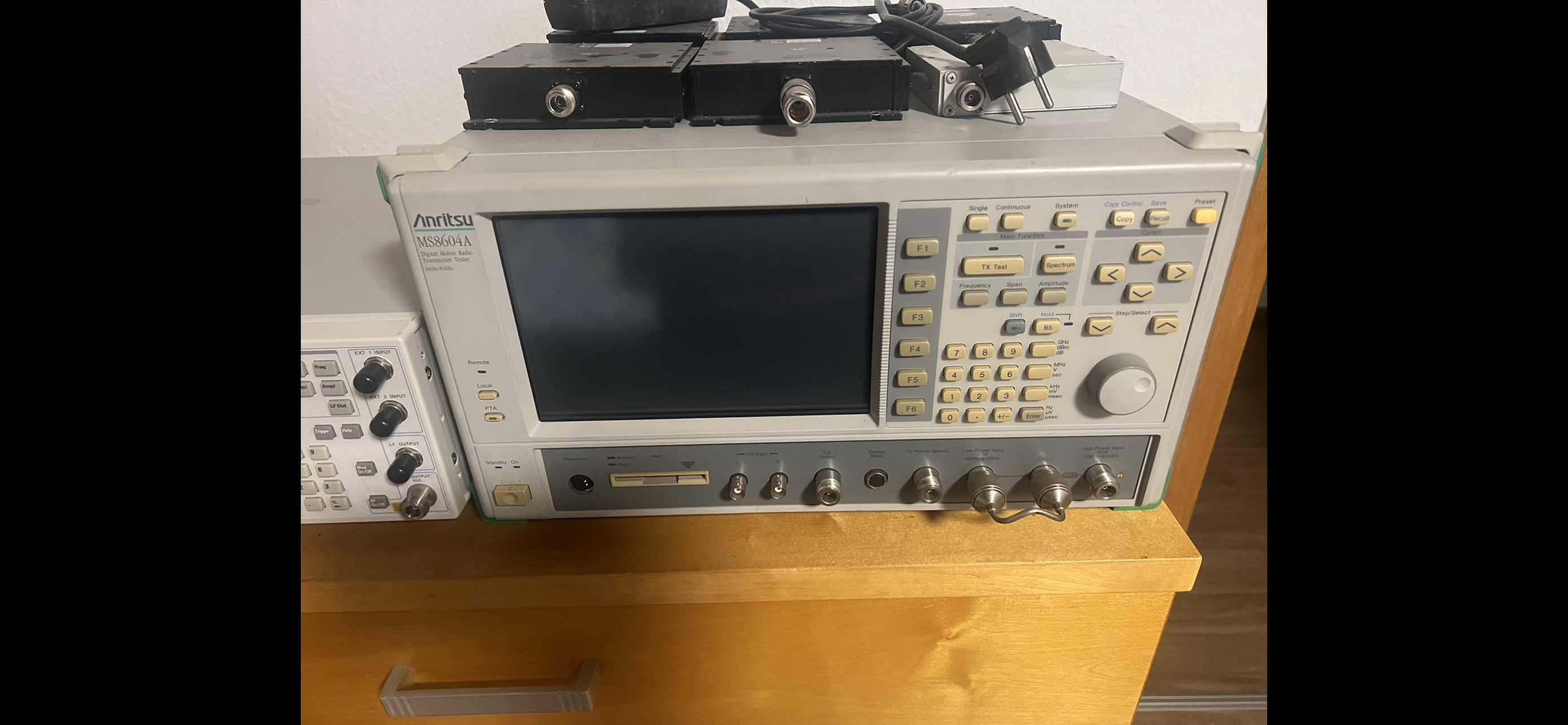

ich habe im Nachlass meines Vaters (er war auch Mitglied des Forums -
DG4EK)  ein funktionstüchtiges Anritsu MS8604A gefunden. Leider bin ich
nicht im  Thema ob dieses Messgerät heute überholt ist oder nicht. Ich
versuche momentan Daten dazu zu sammeln. Im Netz finde ich den
einzigsten deutschen Verweis in diesem Forum. Ich würde mich freuen wenn
mir hier jemand helfen könnte was das für ein Messgerät ist. Vielen Dank
von Ich A. (alopecosa)

von Jan (lexren)
Hallo, das mag für jemanden der sich damit auskennt stimmen. Für einen
Laien eher weniger. Es kann Funkfrequenzen messen. Ja soviel verstehe
ich aber die Frage war ob das Ding für den Schrott ist oder noch zu
gebrauchen ist , evtl. hat ja auch jemand Interesse an dem Gerät

von Ralph B. (rberres)
Es ist ein Mobilfunksendertestgerät und ein sehr brauchbarer
Spektrumanalyzer bis 8,5GHz.
Servicemanual sind überhaupt nicht erhältlich Usermanual findet man im
Netz.
Aber das Servicemanual vom MS2602 passt zumindestens der HF Teil
weitgehend.
Mit Usermanual sowie dem Servicemanual des MS2602 könnte ich aushelfen.
Ralph Berres
So ein Gerät ist heute noch relativ kostspielig. Wobei ich keine Ahnung
habe, welcher Preis dafür angemessen wäre. Zum Wegwerfen viel zu schade.

von Motopick (motopick)
Der Anritsu 8604A wurde vor 20 Jahren abgekuendigt.
Es ist ein "Spezialmessgeraet" fuer digitale Kommunikation mit
den Standards vor 20 Jahren.
Ich habe ein aequivalentes Geraet von HP. Das wurde allerdings
auf der Basis eines universellen Funkmessplatzes konstruiert und
die Sonderfunktionen fuer digitale Kommunikation integriert.
Das ist recht gut auch heute noch verwendbar. Die Sonderfunktionen
muss man ja nicht benutzen. Fuer das habe ich auf einer
Industrieauktion 50 Euro gezahlt. Einbrennspuren im Monitor waren
natuerlich inklusive.
Und selbst das ist schon wieder einige Jahre her.
Damit du mal eine "Hausnummer" hast.
Angebote von Privatpersonen auf den Verkaufsplattformen sind da
was den Preis angeht, immer etwas optimistischer.
Aber fuer so alte Geraete werden halt keine Fantasiepreise mehr
gezahlt.

von Thilo R. (harfner)
Überholt ist es sicher, es gibt einen Nachfolger. Für den Schrott ist es
definitiv zu schade. Aber es ist halt wirklich ein Nischengerät. Es gibt
nicht so viele Menschen, die Sender reparieren oder gar entwickeln.
Kostenlos zum Abholen wird sich hier sicher jemand finden, einer hat
schon Interesse angemeldet. Ob da merklich Geld drin wäre, möchte ich
bezweifeln. Das eine Angebot auf Ebay halte ich für einen illusionären
Mondpreis.
von Carsten S. (dg3ycs)
> bezweifeln.
Kostenlos zum abholen wäre für das Gerät ein schlechter Witz!
Oder Betrug, je nach dem wie man es nimmt.
In der funktion als Mobile-Tester ist es tatsächlich wohl nicht mehr
sinnvoll, als (wenn auch vom Funktionsumfang etwas reduzierterer)
Spectrum analyzer ist es aber noch brauchbar!
Der Bedarf an Spectrum-Analyzer der Kilo-Klasse ist zwar mittlwerweile
auch gesunken. Zum einen weil weniger Leute wirklich basteln. Zum
anderen weil viele Hobbybastler/AFU die sich früher ein solches Gerät
gekauft haben diesen meist eher nur in der Funktion als
Panoramaempfänger eingesetzt haben und nicht wirklich Signale Analysiert
haben das jetzt genau so gut mit SDR für ein paar Euro fuffzig machen
können.
Für viele Firmen die damit wirklich messen ist es aber zu alt bzw. die
kaufen sich einen Vollwertigen SA.
Daher bleibt als Zielgruppe nur der Teil der Hobbybastler/Afus der
wirklich Signale messtechnich Analysieren will.
Das bedeutet aber nicht das dieses Gerät nun wertlos ist.
Nur das der Preis von einigen tausend Euros, die man vor 10 Jahren noch
problemlos hätte bekommen können, auf einige hundert Euros heute
gefallen ist.
Zumindest wäre das einen Preis (im dreistelligen Bereich) den ich auch
tatsächlich dafür hinlegen würde wenn der zum Verkauf stehen sollte.
Carsten
von J. S. (engineer) Benutzerseite
Sehe ich ähnlich, allerdings gibt es auch Leute, die nur sporadisch
Bedarf für Messungen haben und der SA bis in die GHz ist manchmal schon
hilfreich.
Ich wäre auch im Bereich 200,- bis 400,- die man locker ausgegeben kann,
wenn es ein Projekt gibt, das so ein Gerät rechtfertigt und das Umsatz
abwirft.
Das Problem ist dann eher das Alter an sich und die Frage, wie lange der
noch funktioniert und wer in repariert, wenn er muckt.
> der SA bis in die GHz ist manchmal schon hilfreich.
Wer die 10 Hz RTB nicht braucht, findet da heute kleine Schachteln
aus China. Sogar mit Trackinggenerator.
Und wer es beruflich oder projektbezogen braucht, kauft wohl besser neu.
Bei dem Geraet des TOs muss einem klar sein, dass es ungeprueft
und unkalibriert ist. Und moeglicherweise nach einer Stunde Betrieb
seinen letzten Seufzer macht und zum Reparaturfall wird.
Es reicht schon, wenn eine Baugruppe die man eigentlich gar
nicht braucht, ausfaellt. Dann kommt das Geraet u.U. nicht mehr
ueber die Selbstdiagnose.
Das hat alles nichts mit "madig" zu tun.
Das Geraet von HP hatte da mehr zusaetzliche Gimmicks, wie einen
modulierbaren Signalgenerator, einen zweikanaligen Funktionsgenerator,
einen Messdemodulator, einen LockIn-Counter, ein HF-Powermeter,
ein 5 1/2 steilliges DVM, ...
Der Kauf damals war insoweit auch ein Risiko.
Aber bei 50 Euro konnte man nicht viel falsch machen. :)
von Harald W. (wilhelms)
Das Gerät ist keinesfalls Schrott und im Prinzip durchaus einige
Hundert EUR wert. Andererseits ist es ungeprüft und deshalb ist
es schwierig, wen zu finden, der bereit ist, eine angemessene
Summe dafür zu bezahlen. M.E. ist ein Verkauf nur möglich an
einen Fachmann, der das Gerät vor Ort prüft und dann mitnimmt.

von Heinrich K. (minrich)
Netzschalter finden... 😄
Einschalten...😃
Eine Stunde laufen lassen...
Ein paar Tage lang wiederholen. Es hat dann mehrere Aufwärm- und
Abkühlphasen hinter sich und evtl. Schäden (Netzteil,
Entstörkondensatoren im Netzfilter) hätten sich bemerkbar gemacht.
Doku auf Papier heraussuchen, evtl. Zubehör im Nachlasshaushalt finden.
Staub abwischen, so vorhanden.
Kleinanzeigen kosten nichts.
Fotos machen, auf denen das Gerät in Nahaufnahme, das Typenschild sowie
der in Betrieb befindliche Bildschirm gut erkennbar sind.
Als Preis einfach 500 VB ansetzen. Das hält Spinner und Geizhälse fern,
mit wirklichen Interessenten kann man sich dann einigen. Auf "was ist
letzte bbreiss"-Anfragen einfach gar nicht antworten.
"Runtergehen" im Preis kann man immer, rauf nimmer.
von Jochen F. (jamesy)
Ich habe nachgelesen, das Gerät wiegt 27 Kilo. In welchem PLZ-Bereich
ist es denn in etwa? ich hätte nach wie vor Interesse!
>Servicemanual sind überhaupt nicht erhältlich, Usermanual findet man im Netz.
im Webarchiv in drei Teilen:
https://web.archive.org/web/20160711133657/http://exodus.poly.edu/~kurt/manuals/manuals/Other/
Teil 2 scheint aber verschwunden zu sein
Beim kurzen Reinschauen in Teil 3 S.7 gesehen:
MEMORY BACK-UP BATTERY REPLACEMENT
The power for memory back-up is supplied by a Poly-carbomonofluoride
Lithium Battery. This battery should only be replaced by a battery of
the same type; since replacement can only be made by Anritsu, contact
the nearest Anritsu representative when replacement is required.
Also die könnte leer sein.
Gefunden hier:
https://www.eevblog.com/forum/buysellwanted/anritsu-ms8604a-service-manual-vol-1-to-3/

Die Lithiumzelle scheint ein üblicher Typ zum Einlöten zu sein, die
Bauform ist hier nicht angegeben
https://de.farnell.com/c/batterien-akkus-ladegerate/batterien?batterie-akkutechnologie=lithium-poly-carbonmonofluorid
KO4BB hat nur die Handbücher zu den Nachfolgern aus dem Jahr 2000,
MS8608/8609:
http://www.ko4bb.com/getsimple/index.php?id=manuals&dir=Anritsu-Wiltron
Im Anritsu-Katalog 2005 kommt ein 86xx nicht vor:
http://www.bitsavers.org/test_equipment/anritsu/
Im Katalog 2002 schon, "8604" 60 Fundstellen, hauptsächlich S.220-229:
http://bee.mif.pg.gda.pl/ciasteczkowypotwor/Anritsu/Anritsu%202002.pdf
auch Softwareangebote dazu.
Die anonyme Selbsthilfegruppe der Messgerätebesitzer hat nichts, lohnt
sich aber das mal anzuschauen:
https://www.eevblog.com/forum/testgear/test-equipment-anonymous-(tea)-group-therapy-thread/
https://groups.io/g/tea
von Frank O. (frank_o)
DATE OF DISCONTINUANCE: December 2003
Es gibt in dem Gerät sogar 2 Baugruppen, welche eine Lithiumbatterie
besitzt. Eine ist die im rückwertigen Schacht sitzende
Mikrocontrollerplatine die andere sitzt auf einer Platine auf der
Unterseite des Gerätes , auf welche eine Huckepackplatine drauf montiert
ist.
An der kommt man eigentlich garnicht dran.
Ich bin mir nicht sicher, aber ich meine mich erinnern zu können, das
auf der großen Huckepack Platine auf der Unterseite des Gerätes die
Kalibrierdaten des Gerätes abgelegt sind. Und diese Platine würd durch
die untere Platine mit seiner Lithiumzelle gepuffert.
Man muss also die obere Platine auf welche die Kalibrierdaten
gespeichert werden erst von der unteren Platine trennen, womit die
Pufferung stromlos wird. Erst dann kann man die untere Platine ausbauen
um die Lithiumzelle zu wechseln.
Beides sind flache Knopfzellen ähnlich CR2032 nur zum direkten Einlöten
auf der Platine.
Ich habe mich nicht getraut diese zu wechseln.
Ralph Berres
von Kilo S. (kilo_s)
Und wieso nicht wie bei zickigen BMS mit Spenderakku weiter versorgen?
Ja ich weiß, Aufwand und so.
Aber wenn sich's lohnt...

von Manfred P. (pruckelfred)
Wenn Du lesen könntest, wäre klar, was Ralph gesagt hat: Das Gerät ist
so verbaut, dass er nicht dran kommt.
Ralph B. schrieb:
> sogar 2 Baugruppen, welche eine Lithiumbatterie besitzt.
Bei Geräten, deren Pufferzelle nicht zu erreichen ist, kann manchmal
eine Pufferzelle mit Diode parallel über angelötete Kabel an der Platine
ergänzt werden. LiBatterie unter Aufsteckplatine läßt die Vermutung
aufkommen, das es sich um ein Schlüsselungsteil handeln könnte.
