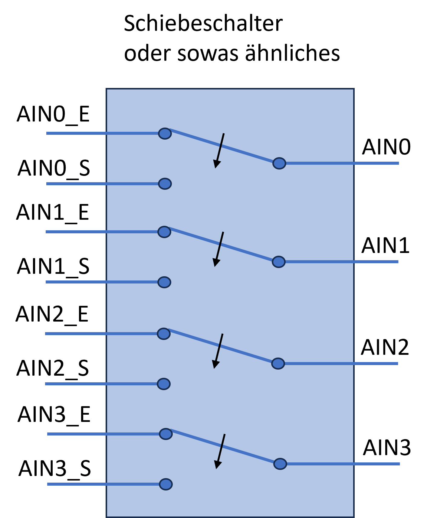

von S. T. (sophia)
Ok, Skizze siehe Anhang. Die Schalter könnten auch die Einschränkung
haben, dass nur alle gleichzeitig die Position verändern. Sie können
aber auch unabhangig voneinander verschiedene Positionen haben. Da bin
ich flexibel.
Bei deiner Anwendung (Auswahl von "Schaltungsteilen") ist das ein
eindeutiger Vorteil, denn sonst passiert dir das hier:
> Sie können aber auch unabhangig voneinander verschiedene Positionen haben.
Und die Hälfte vom "Schaltungsteil" 1 zusammen mit der anderen Hälfte
des "Schaltungsteils" 2 auswählen...
> Da bin ich flexibel.
Ja, das ist gut.

Im Schaltbild unterscheidet sich ein 4-fach SPDT von einem 4PDT/QPDT
durch eine gestrichelte Linie. Aus deiner Beschreibung geht leider nicht
deutlich hervor, was du genau suchst.
